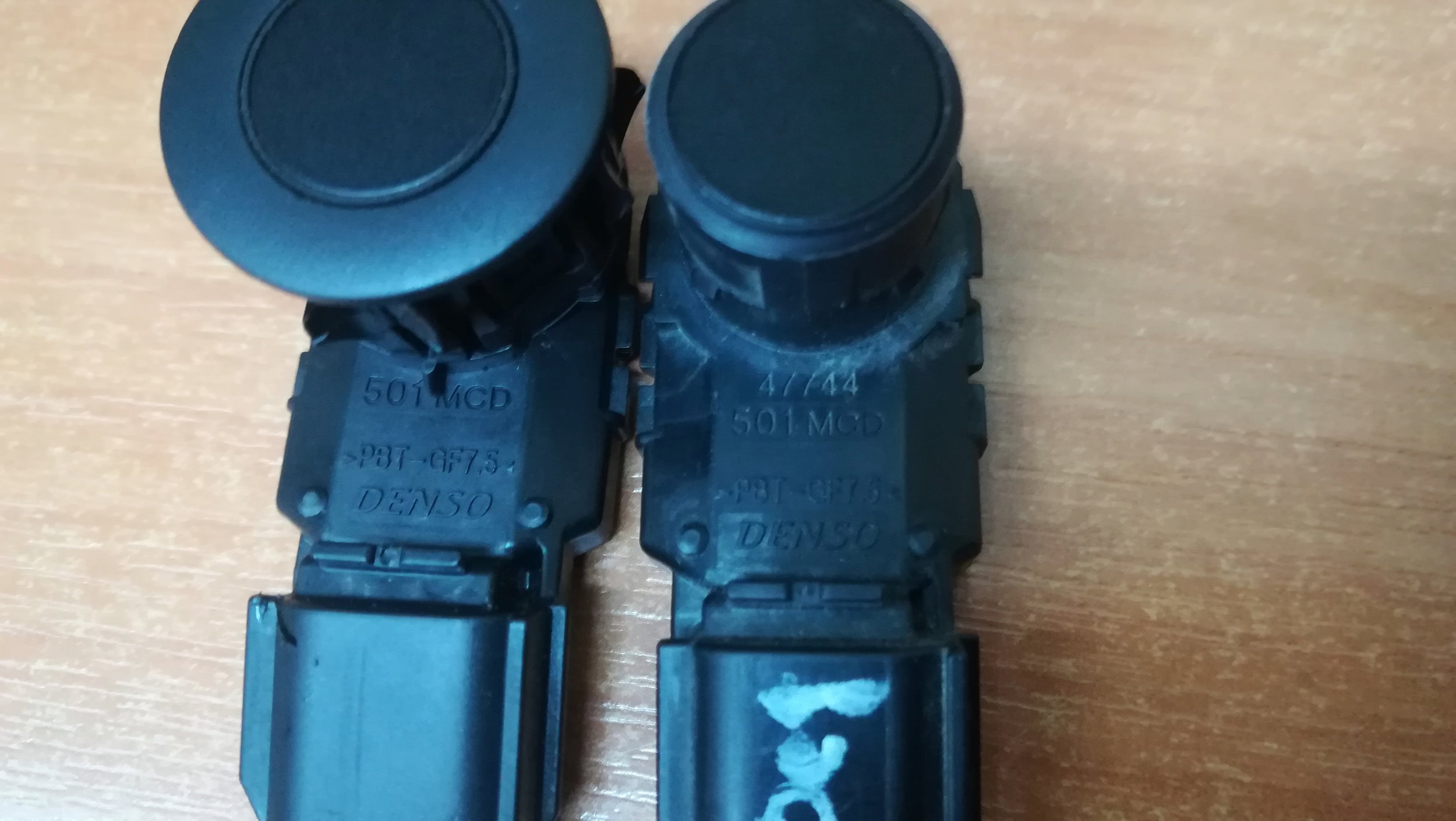

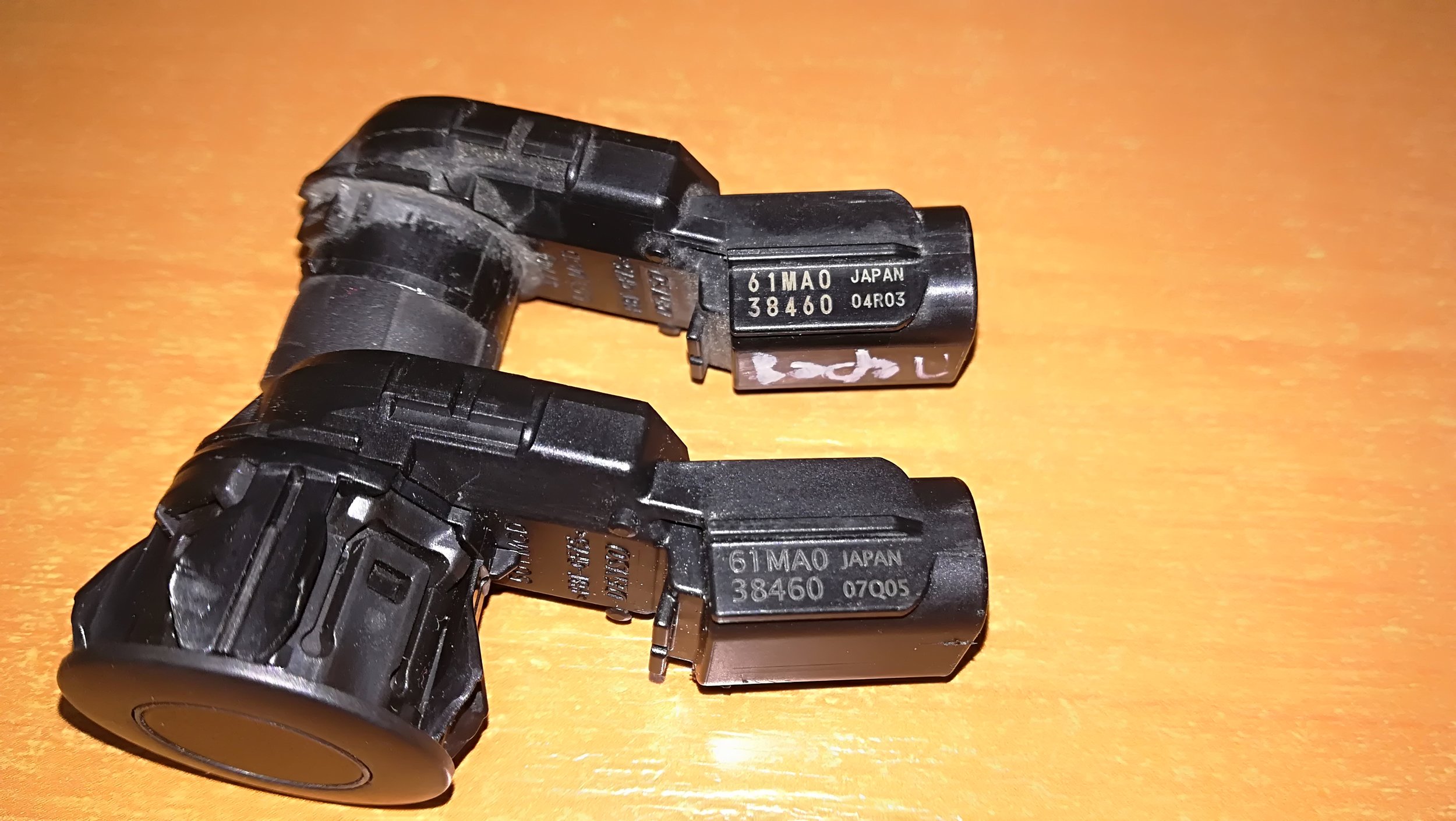

Похоже с датчиком я таки разобрался! Один добрый человек,увидев мой пост на D2 ,связался со мной и сообщил, что у него есть 2 датчика с разбора,которые ему теперь без надобности (ему поменяли по гарантии) и продал мне их по 1000 за штуку. Поставил я его датчик и сразу все заработало:yahoo: И один еще про запас остался.
Ниже сравнительные фото самого похожего на оригинальный датчика из Китая и оригинального с разборки:
Тот,что без отражателя-оригинальный с разборки.

Скорее всего, все-таки у них разная внутренняя распайка и эти цифры в коде (04R03 у верхнего на 1-й фотке и 07Q05) - очень даже важны. А не только общий код 61MA038460. Жаль :-( у меня тоже на руках три разных, но не подходящих (все от разных продавцов). Кстати, отражатель вообще важен? и его угол наклона?
