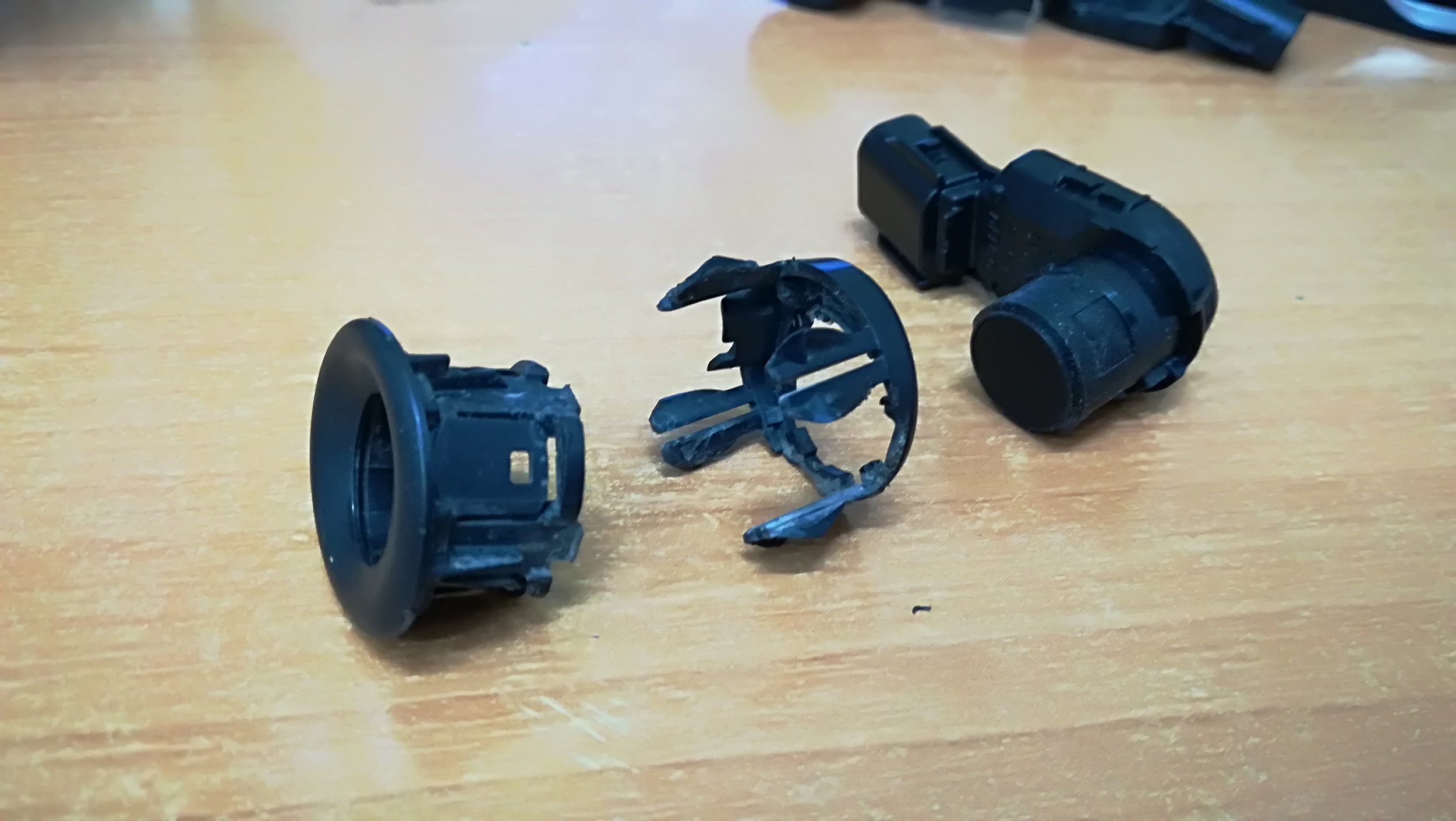

Reciter, посмотрите мои первые "разборки" https://suzuki-club.ru/threads/80708/page-2#post-1298318
там с 1-ой по 4-ую фотки как раз датчик раскуроченный. Отражатель это как раз то с помощью чего датчик цепляется за бампер и вы его по-моему тарелкой обзывали:)[DOUBLEPOST=1504601413,1504601319][/DOUBLEPOST]Пластиковый кронштейн это видимо и есть отражатель. Он ,кстати тоже из двух частей состоит.[DOUBLEPOST=1504601786][/DOUBLEPOST]
вот в разборе.

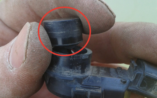

Т.е. идея в том, чтобы использовать по сути сам датчик СТАРЫЙ, припаяв и засунув его в НОВЫЙ (китайский)? Вот это - от старого - засунуть в новый? Или наоборот - новый, вытащенный из китайского, вставить в старый "корпус"?
lesik72
16 Май 2014
1,968
736
МО Серпухов
Reciter, да, наоборот.На сколько я понял, то что обведено кружком выкидываем и впаиваем от китайского, а сам корпус с разъемом оставляем старый.[DOUBLEPOST=1504604403,1504604153][/DOUBLEPOST]И еще я бы спаянные концы ,когда все назад ставил, залил бы герметиком,на всякий пожарный.

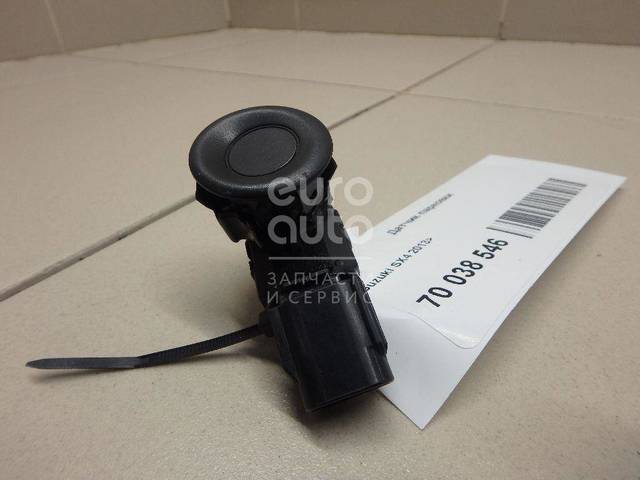

Всем, добрый день! Нужна помощь, скиньте фото передних парктроников передних, центрального и бокового отдельно. Я немного запутался, боюсь, что у меня их местами поменяли когда сетку в бампер на сервисе ставили.[DOUBLEPOST=1515660478,1515656971][/DOUBLEPOST]Просто попал в аварию, и датчик парковки передний центральный правый разбил. Пробую сейчас заказать по каталожному номеру, но на фото с разборок почему-то как боковые у меня.
lesik72
16 Май 2014
1,968
736
МО Серпухов
Они одинаковые, только отражатели разные. Родные что, вдребезги?
n70270
18 Февраль 2017
Ярославль
SUZUKI SX4 NEW 1,6MT 2WD GLX 2014
Вопрос по отражателям как бы и идет. У меня по центру с большим отражателем стоит, как на фото. Но если его заказать, то у него артикул как у бокового. Вот немного и запутался. Пробовал связаться с СУЗУКИ ШОП, попросил фото - откровенно послали, куда писать не буду.
lesik72
16 Май 2014
1,968
736
МО Серпухов
n70270, надо-то что? Сам датчик или отражатель? Или в сборе?
Значит ,видимо боковой и пришлют.С плоским отражателем. Но если у вас родной отражатель жив, то можно поменять.
