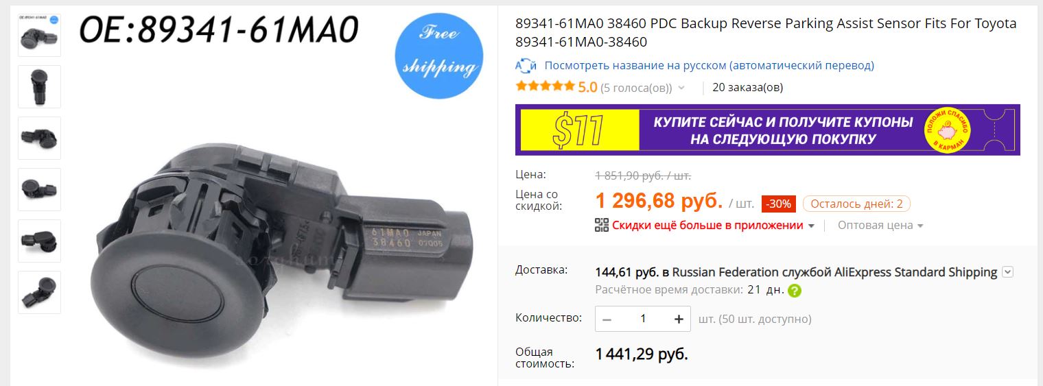

Сегодня поменял датчик. Все получилось, все работает.
У меня не работал передний левый крайний.
Sh-keeper
25 Апрель 2014
3,790
1,317
SX-4 New, 2WD, GLX, 2014
snake-spb
3 Июль 2014
Suzuki New SX4 1.6CVT GLX 2WD
Только отражатель (кольцо вокруг датчика) поменял от родного. Если этот китайский датчик ставить в центре, то вообще ничего переделывать не надо.

И меня не минула чаша сия с передними датчиками. На экране БК вылезает ошибка: "Обслужите систему парковки". Машину помыл, датчики протёр салфеткой - проблема не исчезла. Препятствие показывает по центру. Наверное, буду заказывать по ссылке, предоставленной snake-spb.
У меня вопрос по установке - пробежался по теме, но так и не нашёл, с чего начать замену. Как вытащить датчик из бампера?

Получается, нужно просто тянуть за отражатель, не поворачивая?
Я менял крайний левый. Я отгибал подкрылок и толкал датчик наружу изнутри и он выходил не очень охотно, за отражатель я бы его не вытащил.

Пришли мои датчики, заменил оба передних центральных примерно за 10 минут. Пока работают :). Спасибо snake-spb за ссылку и lesik72 за технологию замены :thank_you:. Стоимость 2200 рублей за 2 штуки с доставкой, доставка 10 дней.

Умер передний правый датчик. Официалы сразу отказали - типа скол на поверхности (имхо, сами и поставили). По ссылке уважаемого snake-spb датчик не подошел. Надпись - обслужите систему парковки. Юбку от стаоого датчика менял.
У меня до сих пор все работает. т-т-т. Может китаец фуфло какое-нибудь прислал?
У меня тоже. Менял 2 центральных спереди.
Можете сфоткать новый датчик со всеми надписями? Может не то прислали?
