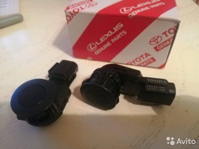

Купил сие:
https://ru.aliexpress.com/item/Genu...12-2017-CLEARANCE-BACK-SONAR/32841123141.html
Перепаял проводочки, залил силиконом. Работает.
Правый передний.

Тут советовали https://ru.aliexpress.com/item/89341-42030-89341-42010-89341-0R010-Toyota-RAV4/32841123141.html
но мне что то не нравится отзыв от "04 Nov 2018 16:50 Пять звезд за скорость и соответствие. Но не подошло к Suzuki SX4 New."
Много ли нужно "дорабатывать" (резать, паять...)?

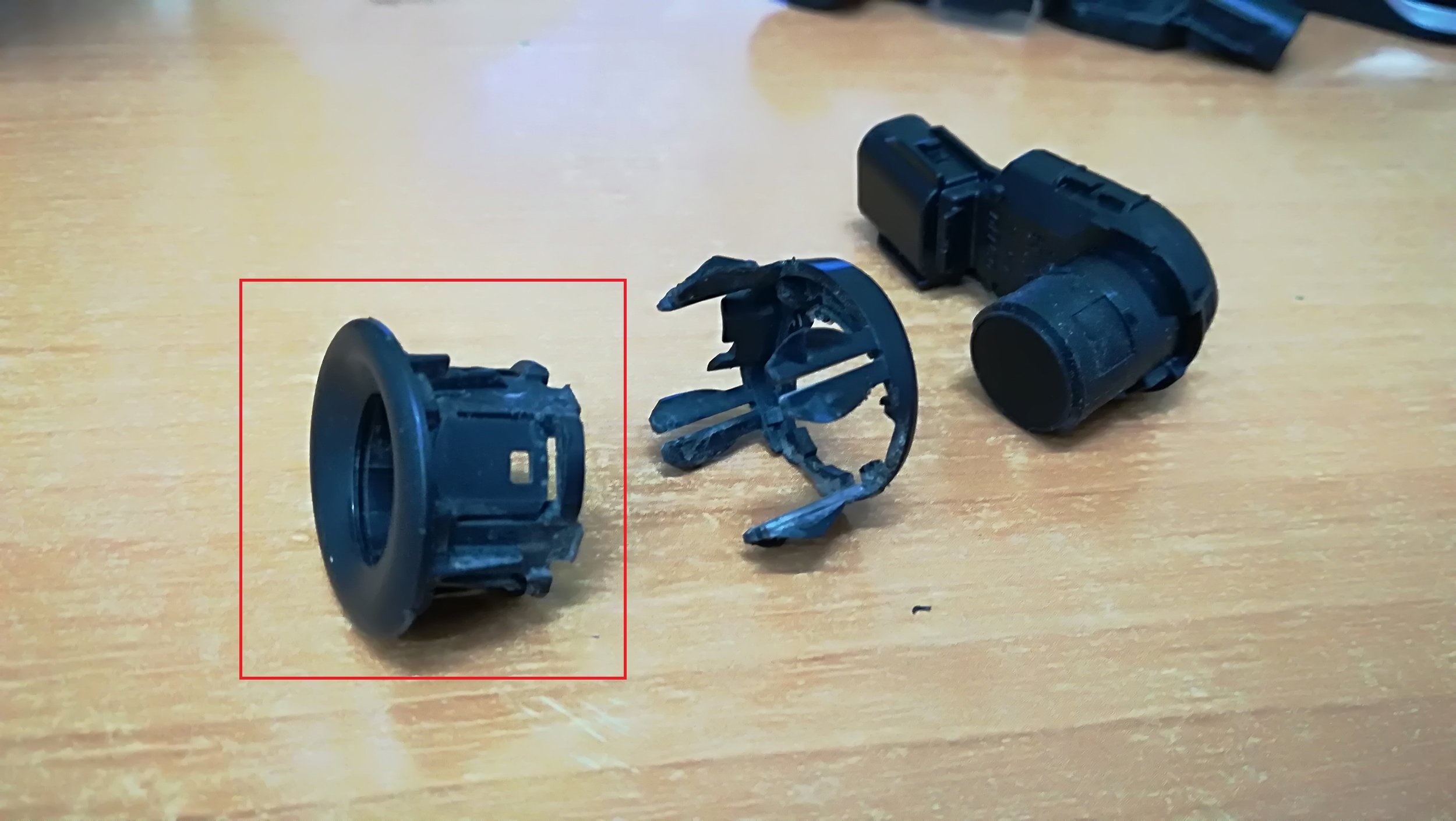

Коллеги, подскажите пожалуйста, сдавая задним ходом упёрся в ледяной сугроб, в результате чего вдавил парктроник внутрь бампера сломав отражатель. Излучатель вернул на место, работает нормально. Продаются ли отдельно отражатели? и может ли подойти от другого парктроника, чтоб не менять весь датчик, может кто сталкивался? (фото позаимствовал из описанных ранее)

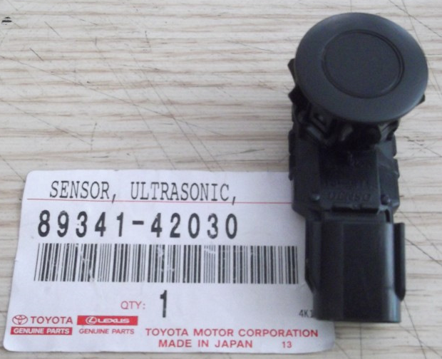

Всем доброго дня! Коллеги,прошелся по ветке и сделал вывод, что основное решение - установить переделанный датчик из купленного китайского. Но...хотелось бы узнать про замену работающими аналогами, а именно датчиком с Toyota с номером каталога 89341-42030 (ранее встречалась инфа в начале ветки). Кто-то ставил этот датчик?

Датчик с Toyota (89341-42030) тоже делает Denso. Вопрос в том, можно ли его использовать как аналог нашему.

Я купил аналог этого датчика PREMIUM PARTS TY-8934142030 за 1200р. он не заработал. Перепаял излучатель, как писали выше ребята. Ошибка ушла, но датчик так и не заработал :([DOUBLEPOST=1551276899,1551190643][/DOUBLEPOST]Купил на али вот такой датчик . Приехал за две недели. Буду скоро ставить. Посмотрим что получиться...
