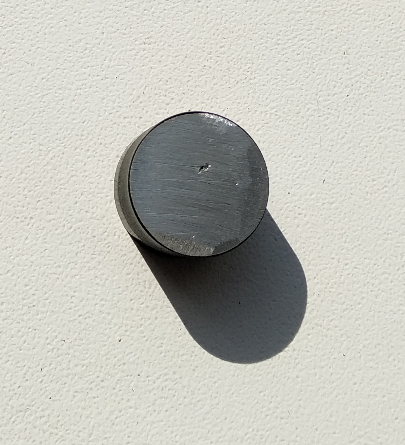

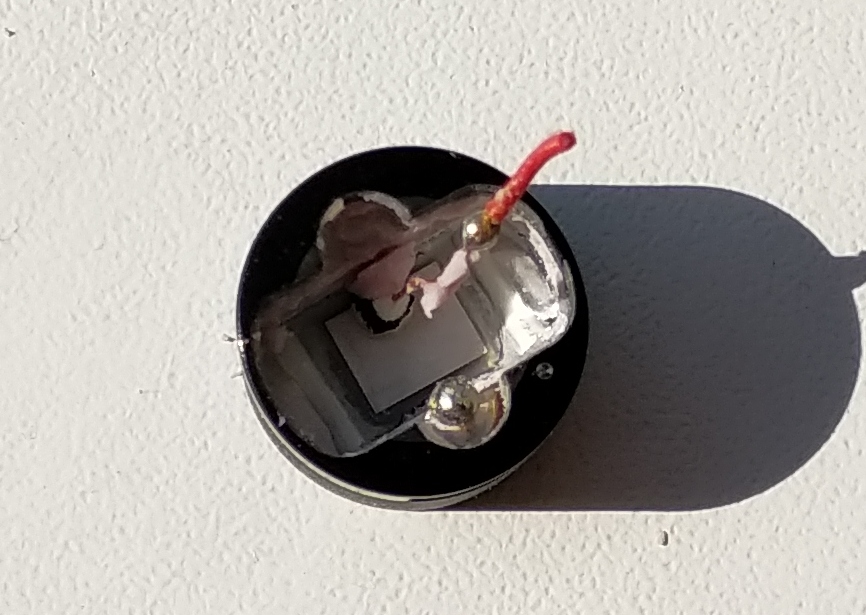

Я думаю это не от камня. Это коррозия. Сам корпус алюминиевый. Я разобрал и сточил его. Посмотреть вложение 187204 Посмотреть вложение 187205
За всю жизнь ни разу не слышал о выходе из строя парковочных датчиков (понятно, что разовые случаи брака и повреждения имеют место, как и у любого другого товара). А на наших авто это массовая ситуация. Очевидно, что-то изначально не так именно с нашей моделью.
