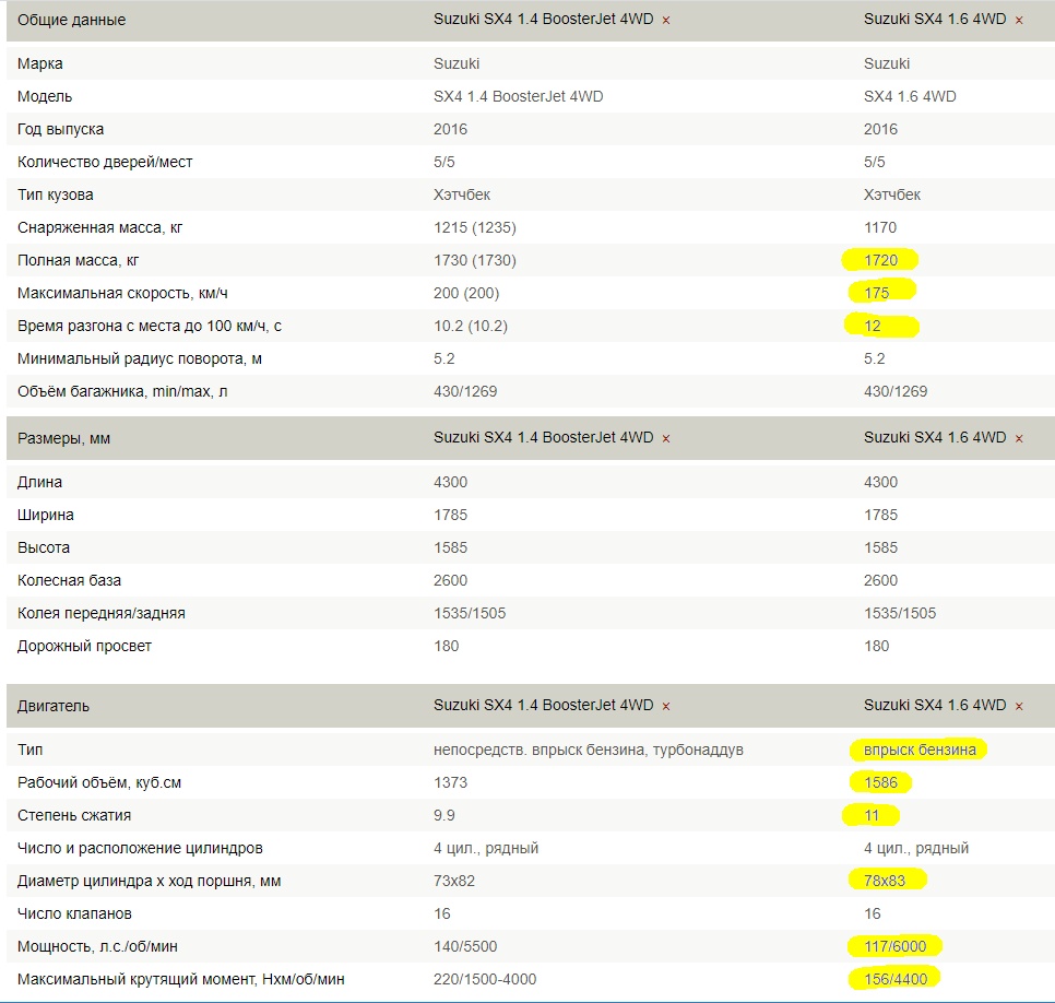

Простите непросвещенного - а в чем преимущества и недостатки турбины 1.4 по сравнению с обычным 1.6? Начал тут подумывать об апргейде ;-)
рассматриваю только полный привод, в полной комплектации
A
accolade
У турбодвигателя:
  • при меньшем расходе бензина
  • мощность двигателя составляет 140 против 117 л.с.,
  • крутящий момент 220 Нм достигается во всём диапазоне от 1500 до 4000 об/мин против 156 Нм и то только при 4400 об/мин,
  • максимальная скорость 200 против 175 км/ч,
  • время разгона до 100 меньше на ~2 с,
  • периодичность ТО по регламенту 10000 км против 15000 км,
  • стоимость ТО выше.
Во всем. Главное - с этим мотором езда доставляет удовольствие. Плюс безопасность при обгонах, запас под педалью и пр. плюшки.
Недостаток лишь один - обслуживание через 10к. Но вменяемые владельцы и на 1.6 делают его не реже (даже чаще).
В реальности расход чуть больше, чем у 1.6 - вероятно, из-за более динамичной езды. Подтверждено многочисленными владельцами Витар с 1.4.
Если на 1.6 пытаться наваливать так же, как на 1.4, то расход будет больше у 1.6 (хотя так же навалить в итоге не получится).
При одних и тех же оборотах и большем объёме расход будет больше, чудес не бывает. Плюс турбина накачает больший процент воздуха за один такт.
Я спорить не намерен. Но на дальних поездках при прочих равных средний расход по трассе на 1.6 получается 5.5-5.6 вообще без экономии. На 1.4 такого добиться у людей не получается.
A
accolade
Средний расход, как и экономия - очень субъективная вещь. Сильно зависит от того, какой рельеф местности, какое покрытие, какая загруженность, индивидуальный стиль езды и много ещё от чего.
