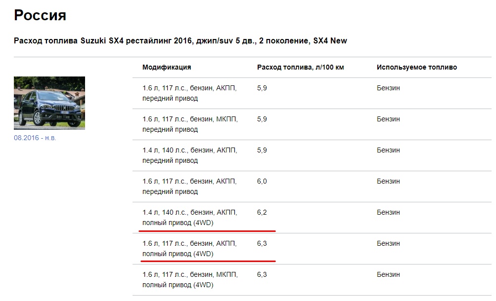

Один миллилитр на км это не существенно. Если вы пожелаете продемонстрировать преимущества турбины, получить удовлетворение от динамики разгона, то как ни крути, а вам придётся притопить тапку. При этом чудес не бывает и факт, что в современных бензиновых двигателях для выполнения экологических норм стехиометрическое соотношение воздуха и бензина поддерживается практически на всём диапазоне нагрузок, а расход топлива можно считать пропорциональным расходу воздуха.

Разница в расходе 0,1L/km на мой взгляд обусловлена меньшим объемом двигателя и как следствие меньшей массой поршней и шатунов, то есть меньше энергии тратится на их возвратно-поступательное движение. Кроме того, меньше поверхность соприкосновения поршней с цилиндрами и меньше силы трения.
Существенным является то, что при большем расходе мы имеем заметно меньшую тягу. Вследствие этого факта, там, где на 1.4 тапка находится в спокойном положении, на 1.6 её приходится слегонца притапливать.
А где на 1.4 тапка слегка притапливается, на 1.6 тапка притапливается уже в пол, с соответствующим расходом.

0.001 л/км. И эта экономичность связана с режимом тестирования.
Согласен с вами. Расход топлива производитель измеряет по методике, езда при которой совсем не динамичная, а как говорят "овощная", при такой езде невозможно ощутить разницу или оценить достоинства турбины.
Если уже при овощной езде такая разница, то при не овощной она будет только больше.
- именно по этой причине.
разницу при таком тесте определят объем
