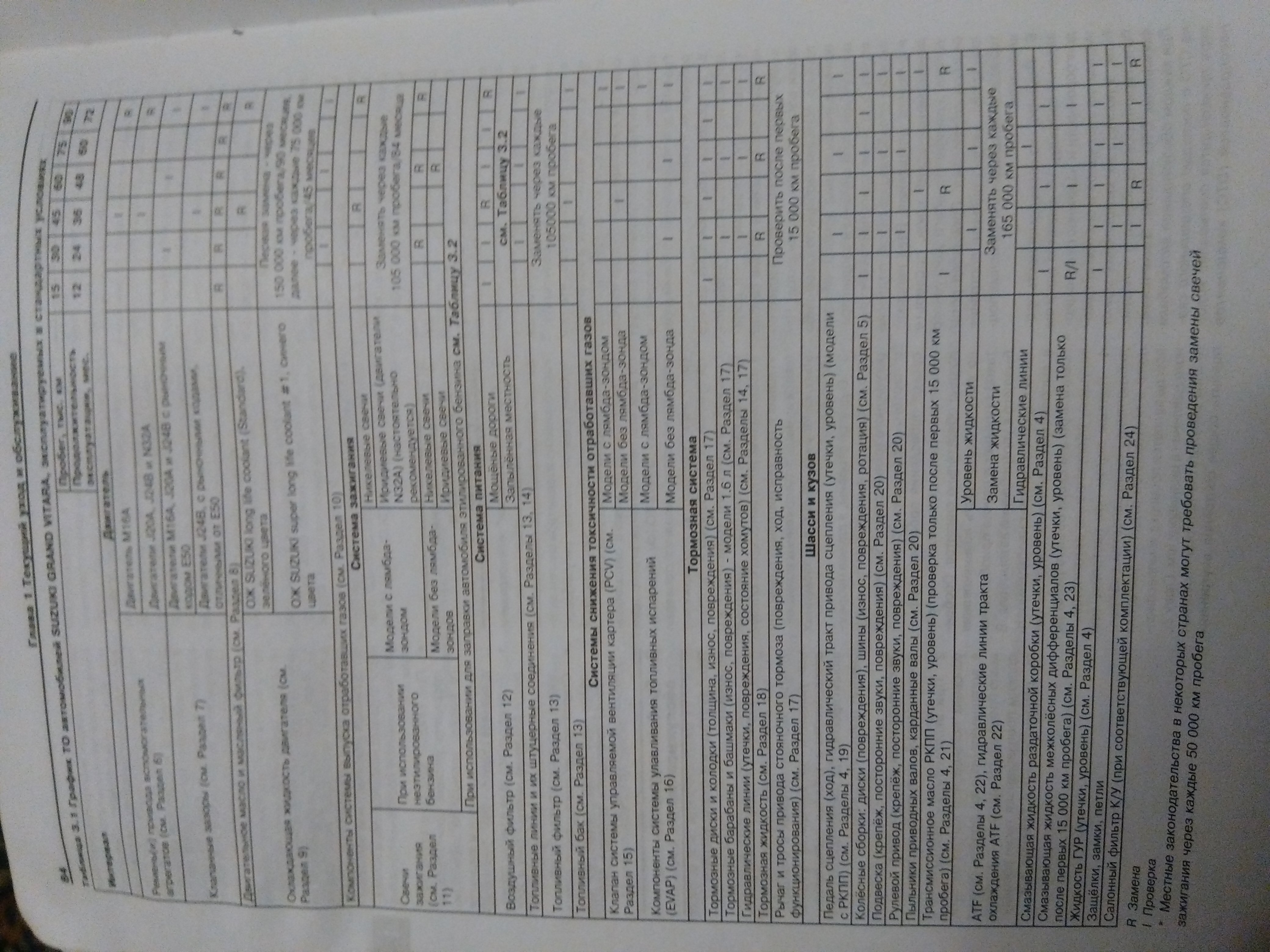

в книге по ремонту и обслуживанию - полная замена каждые 165 тыс. и гидравлические линии раз 60 тыс. так указано. контроль уровня - 30 тыс.
думаю частичная замена раз в 40 тыс. нормально. сам отъездил после полной замены тыс 90 потом частично решил
но у меня короткие пробеги в основном. а это тяжелые условия . и колеса больше штатных

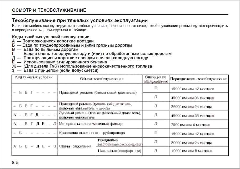

ни у кого под рукой нет фото этой таблицы с периодичностью замены и замечанием под таблицы - как надо учитывать тяжелые услвия эксплуатации и что под этим подразумевается ?

vovan
4 Март 2007
3,682
560
Есть только такого качества:

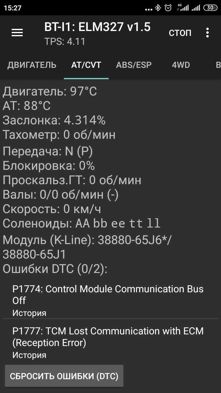

Сегодня забрал наконец то нормальный адаптер, подключил а там полный букет я прозрел все удалил там посмотрим.
Может кто знает какие должны во вкладке 4wd особенно скорость 129.992 на холостом ходу)

Мужыки может кто знает, какая рабочея температура АКПП?
Ато у меня до 90+ плюс температура акпп
