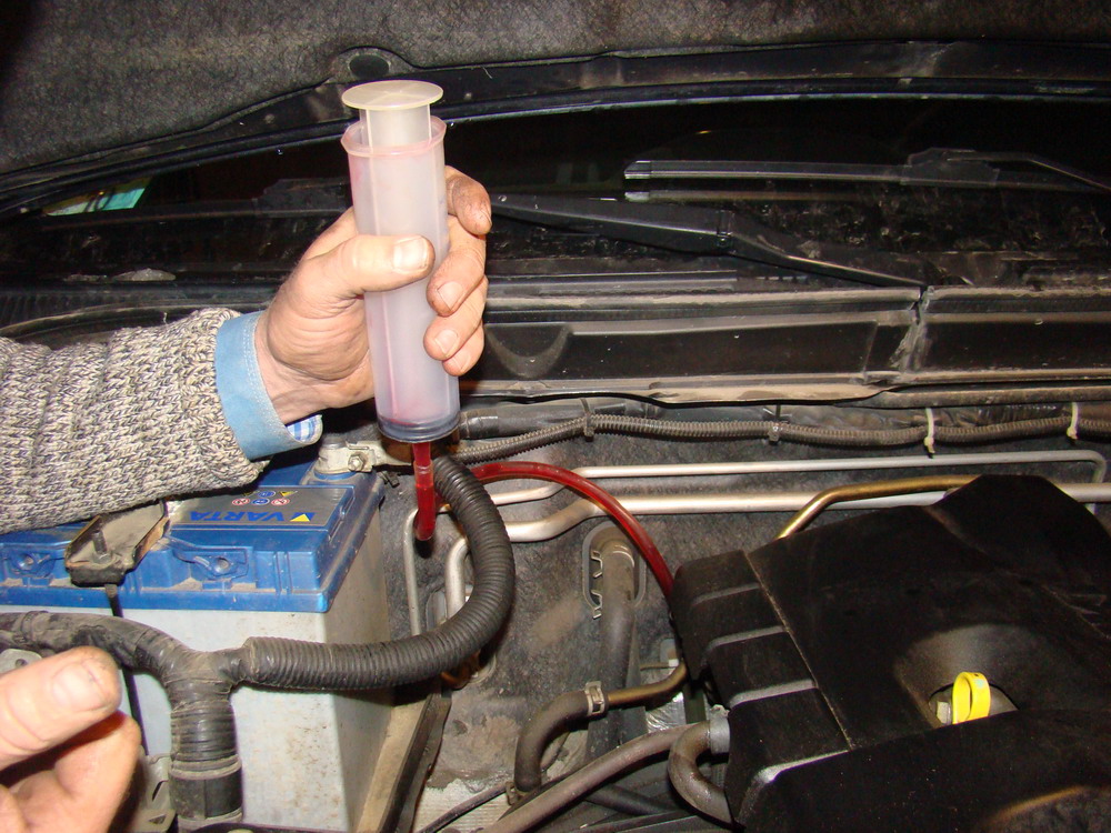

Все нормально откачивается копеечными шприцем на 150 мл и трубкой стеклоомывателя от ВАЗа через отверстие щупа.
Вот фото с форума:

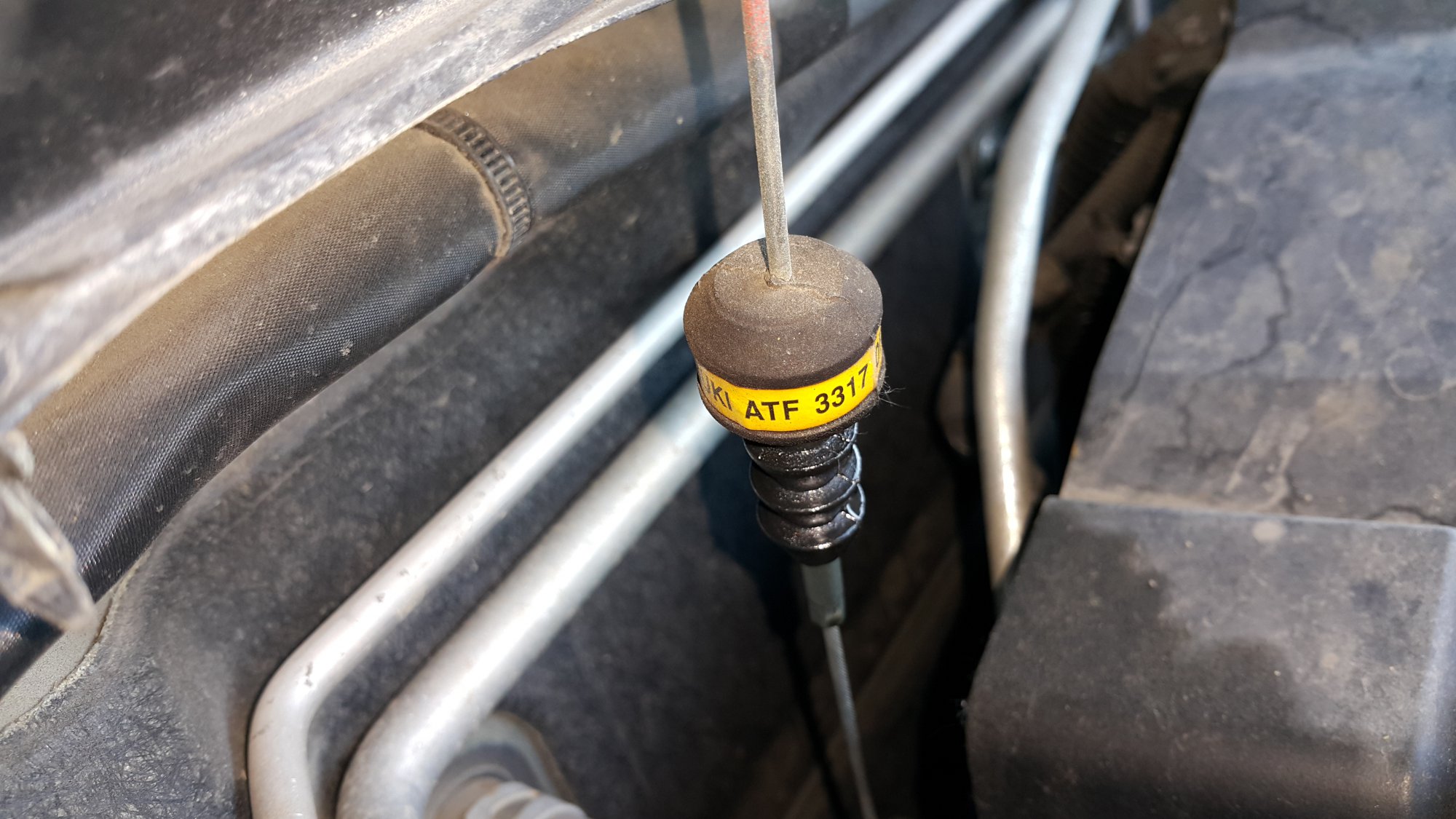

У меня на щупе написано сузуки 3317, мое мнение зачем лить, что то другое. Я зимой менял на 3317 недешевое удовольствие. (фильтр не менял ).

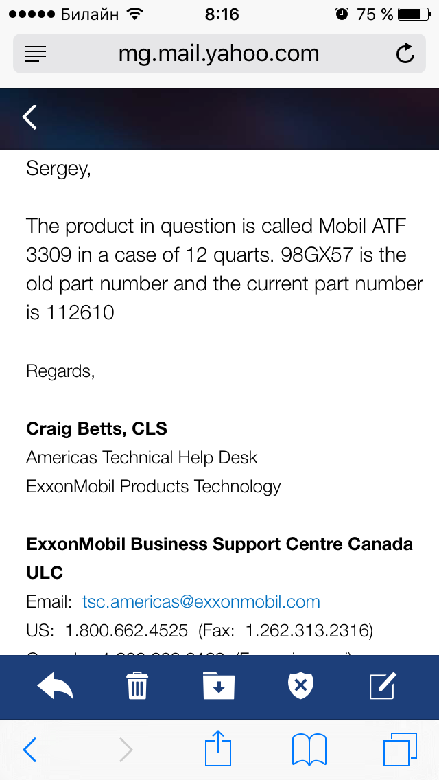

А артикулы разные. Вот и думай - глюки Экзиста (в артикуле/описании/картинке) или масла все-таки разные.
Посмотрите https://mobiloil.com.ru/ru/produkti/technicheskie-zhidkosti[DOUBLEPOST=1482245271,1482244306][/DOUBLEPOST]
А то я не заметил. :)
Сделал запрос в Mobil USA, посмотрим что ответят касаемо разницы.[DOUBLEPOST=1482298823][/DOUBLEPOST]
Получил ответ от Mobil USA: IMG_3163.PNG [DOUBLEPOST=1482298942][/DOUBLEPOST]Mobil 98GX57 старый номер,
Mobil 112610 новый номер
Вся разница.
Получил ответ от Mobil USA: Посмотреть вложение 108451 [DOUBLEPOST=1482298942][/DOUBLEPOST]Mobil 98GX57 старый номер,
Вся разница.
Спасибо!
Все бы им покупателей путать... :)
Кстати, интересно, масса разная из-за упаковки или там килограмм, а не литр стал?

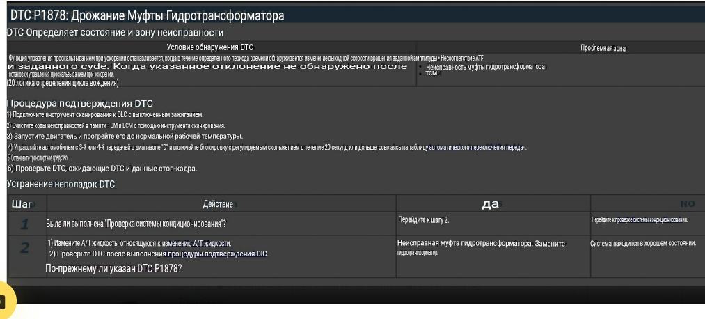

Здравствуйте. Не так давно купил СГВ 2011 года выпуска с пробегом 18500. Сейчас уже где-то около 24 тысяч пробега. Везде поменял масло кроме АКПП, по цвету чистое полупрозрачное красное масло. Как-то раз появилась ошибка Р1878. Сделал как на скриншоте ошибки нет. Почему появилась даже не знаю. Может подскажите в чем дело.
