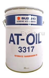

Приобрёл данный аппарат недавно ! Есть желание сменить масло в акпп... что там вообще залито 3317 или 3309 ?
Если говорить об оригинале, то 3317, оно обычно указано на щупе:
Замена - Мобил 3309, Toyota Т4 08886-01705, Petro-Canada DuraDrive MV Synthetic AT и др.
