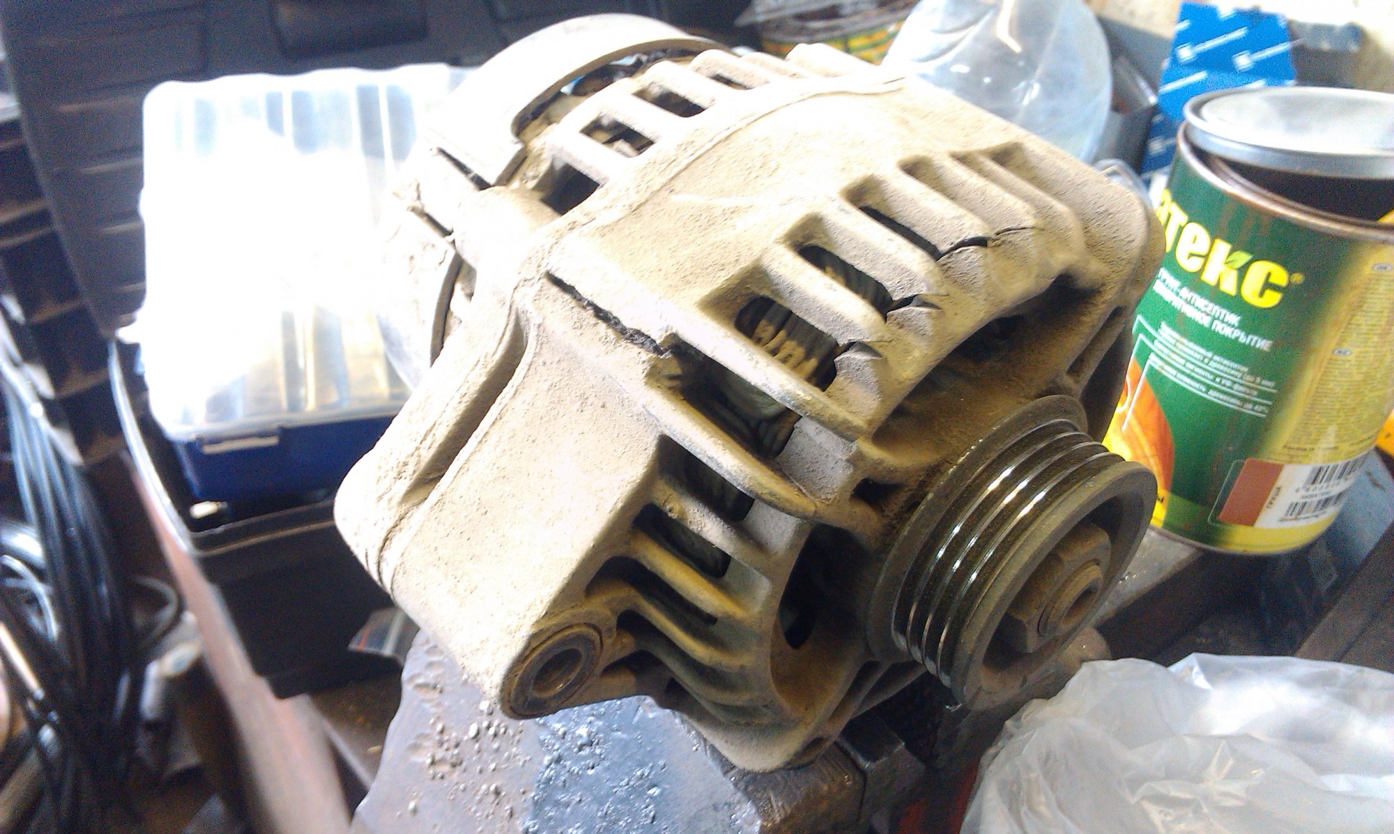

Вот такой генератор был вынут.И как можно было его так поломать.Не понятки.

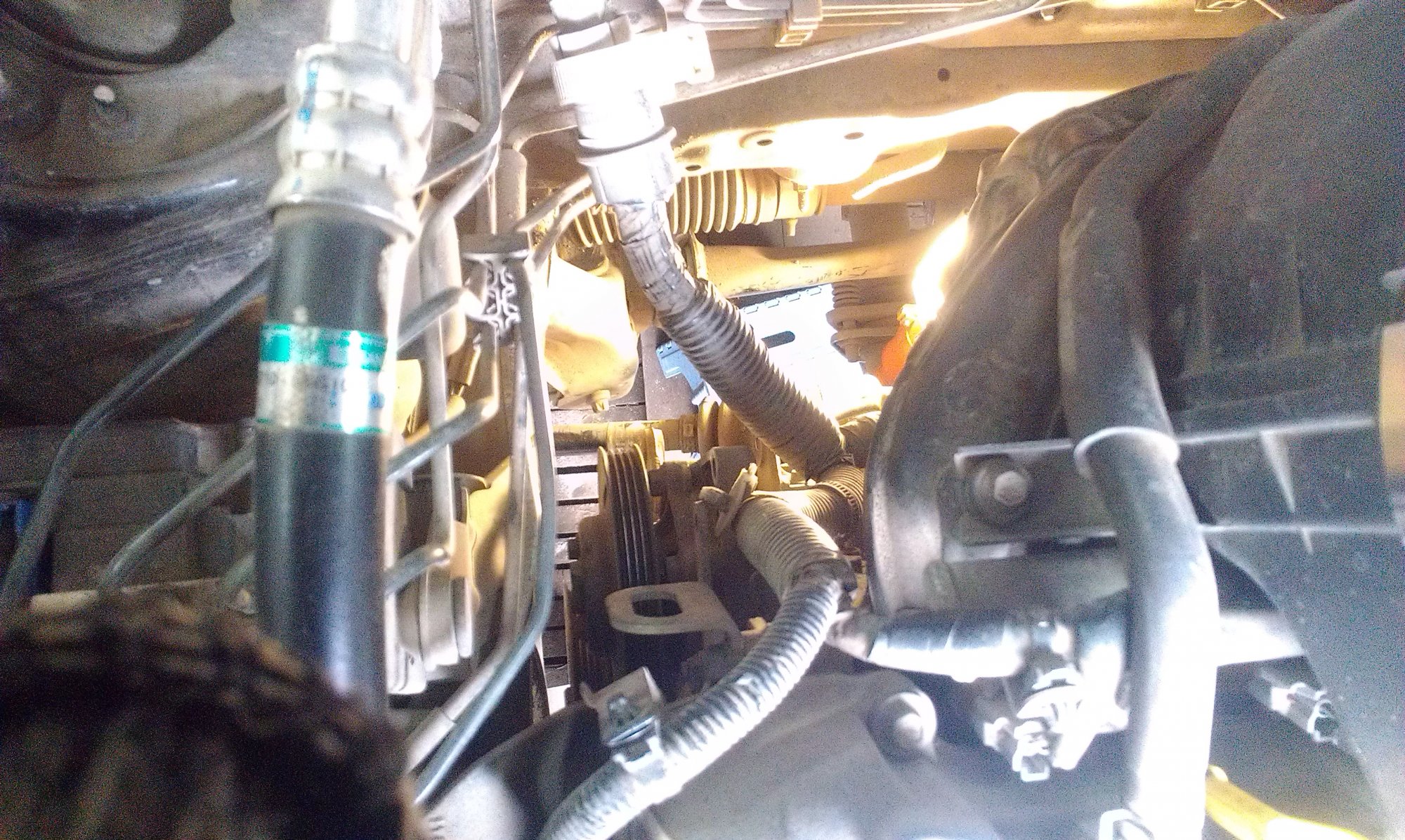

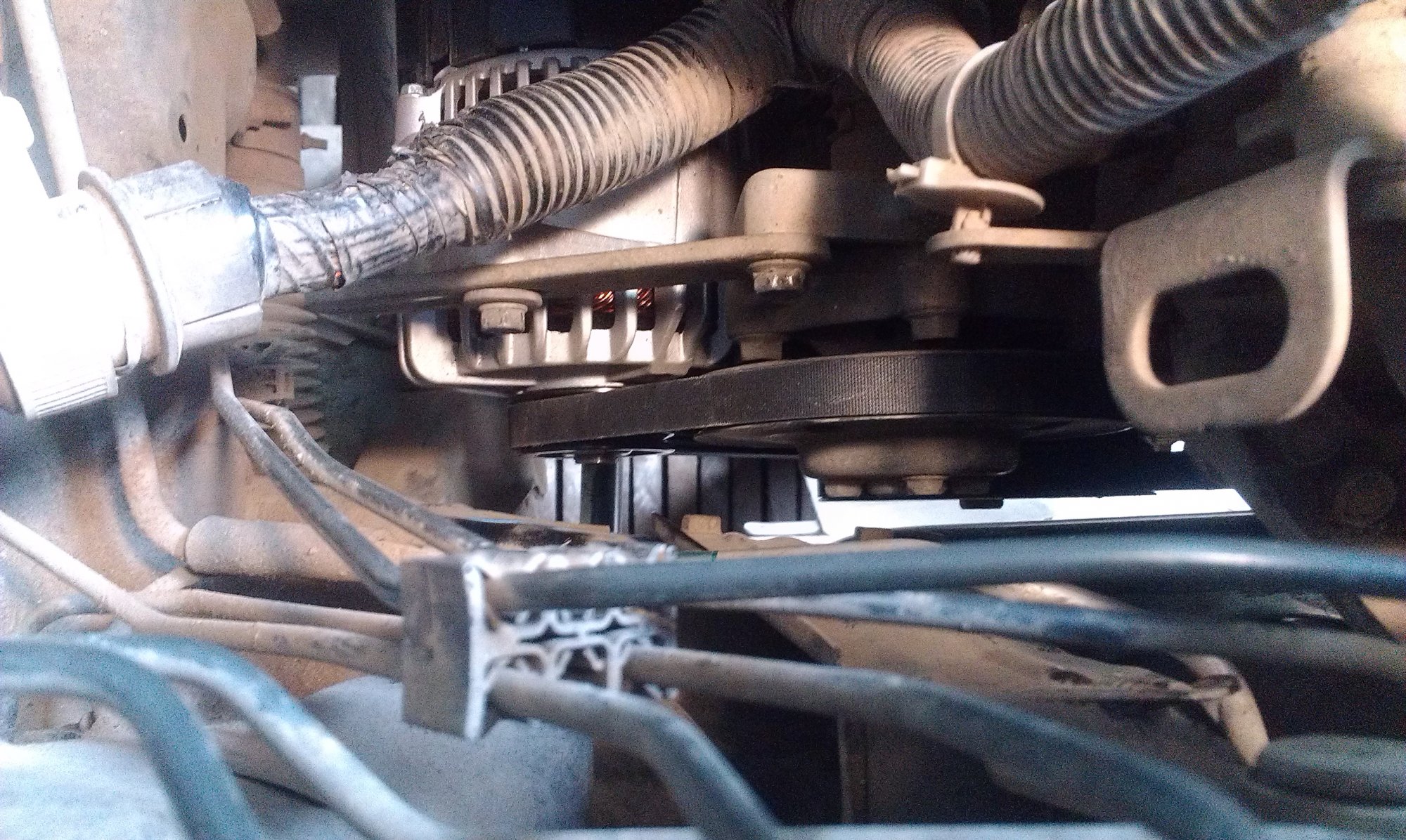

Здесь вынимается и ставится генератор,места хватает.

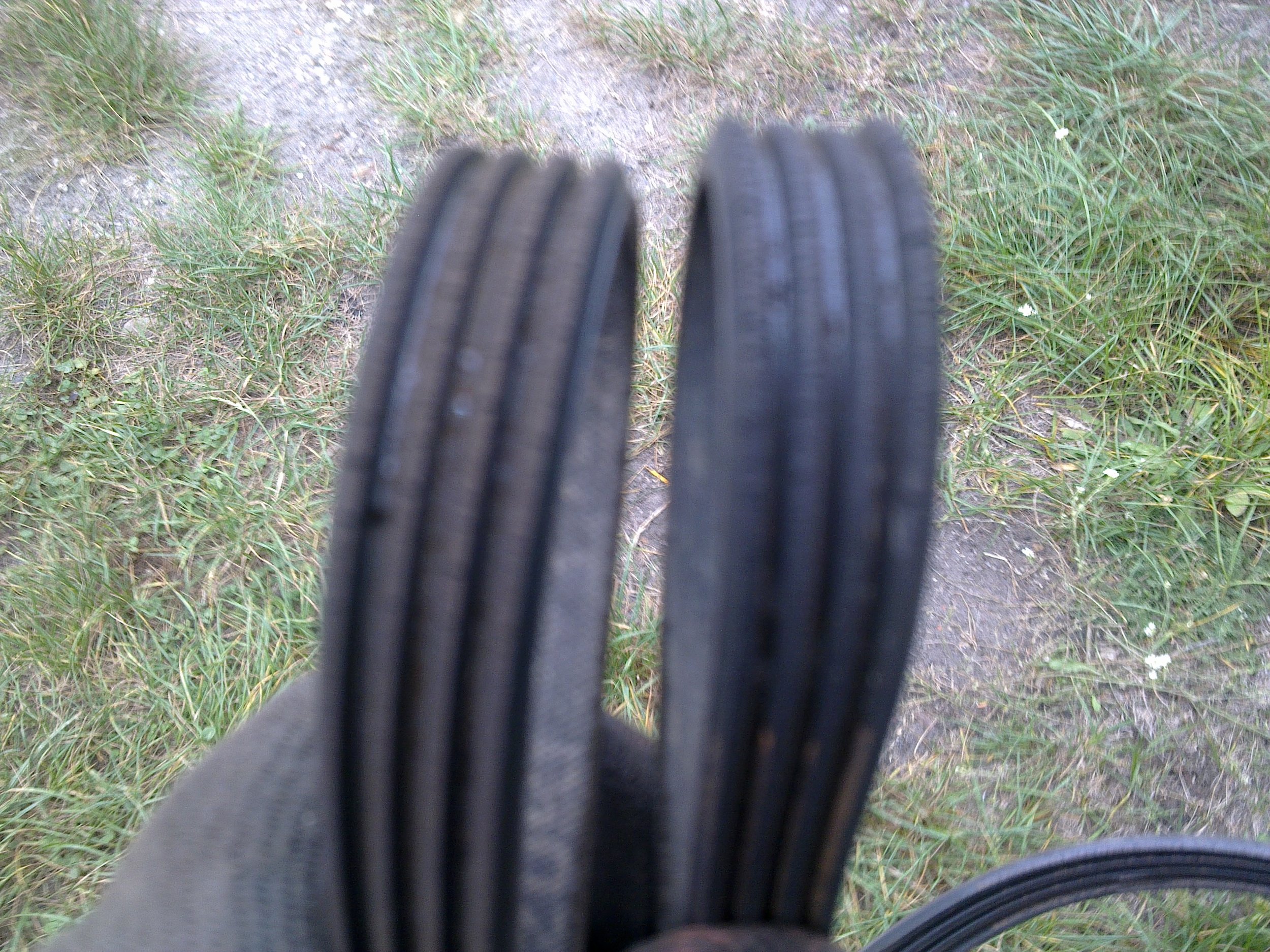

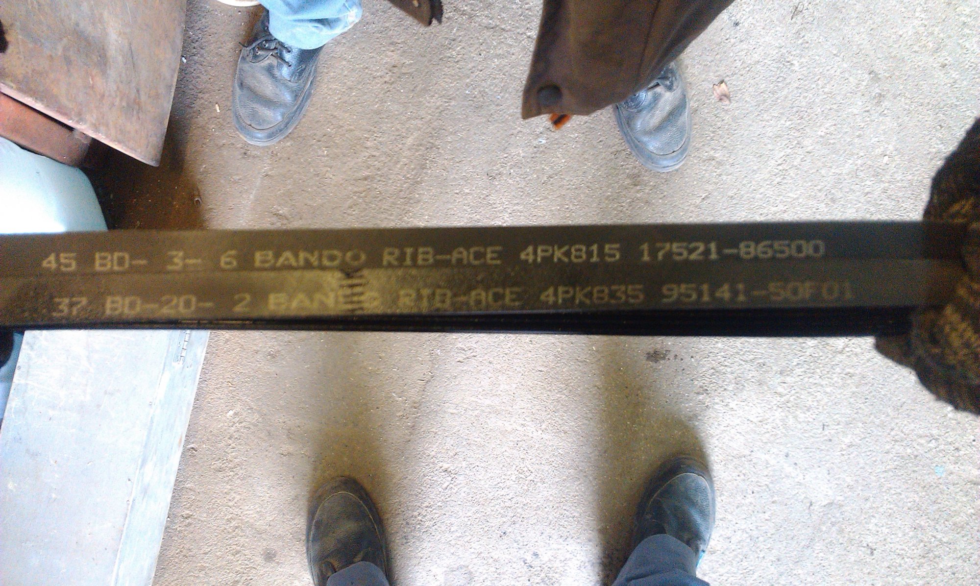

Ремни стоявшие на старом генераторе и кондее.
