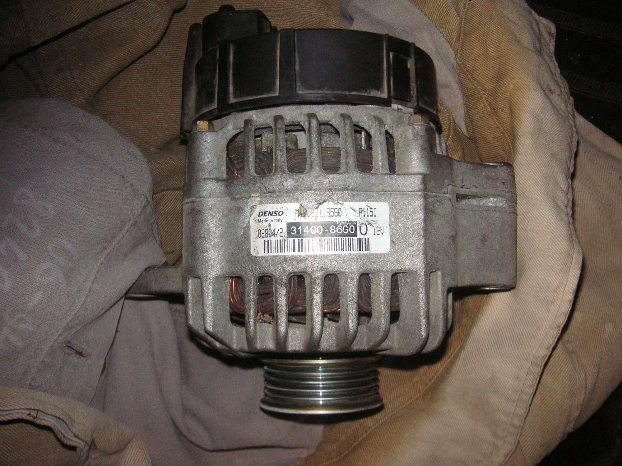

на Игнис-2 оригинал номер 31400-86G00

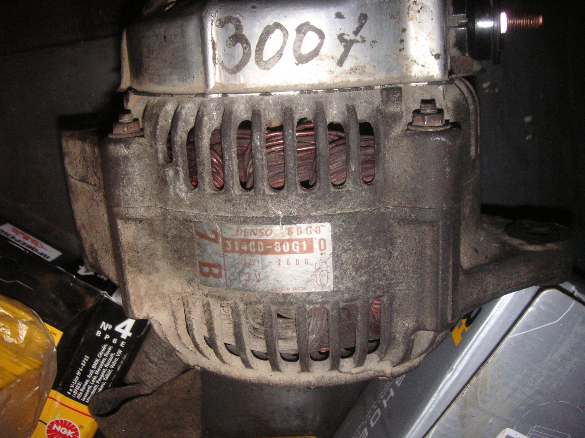

на Игнис-1 и все японские праворукие игнисовые
31400-80G00 (устаревший) и ему замена 31400-80G10
вот фото 31400-86G00 который я поставил в лиану 1,6л
а вот фото 31400-80G10 (он и для лианы тоже и ее сестры праворукой аэрио) вместо которого я его поставил
на фотах видно сравнение не очень, но
оба были у меня в руках и отличие только в крышке генератора и контактной колодке (я хотел даже просто крышку поменять, но это не вышло там не так просто оказалось)
крепления, посадка и шкив - одинаковые
