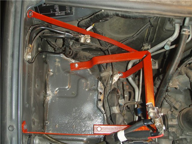

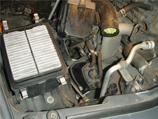

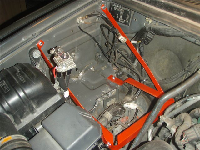

Вариант установки Оптимы 55:
для начала перенес абсорбер, думаю расположение не важно для его работы
перенес блок предохранителей
блок идеально встал рядом с воздушным фильтром
освободилось достаточно места
каркас-площадка
в итоге
Установку на левую сторону не рассматривал, так как там стоит вебасто.

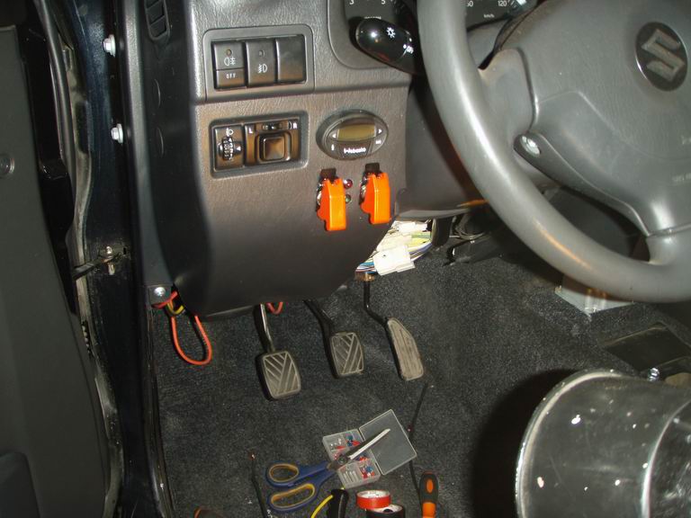

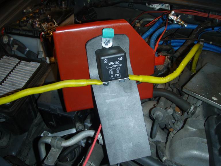

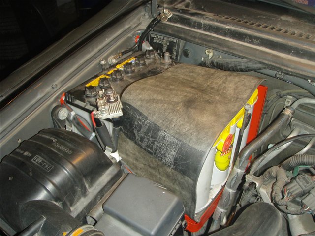

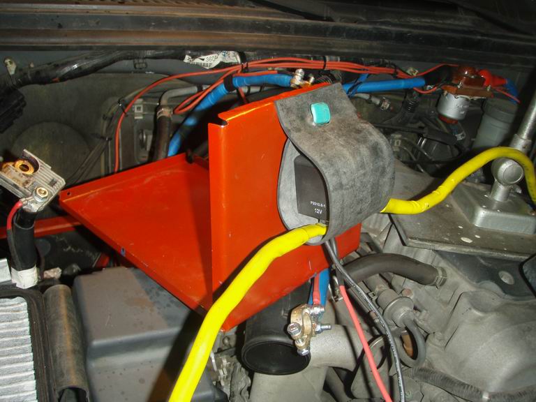

Подключил оптиму через УРА 200
схема подключения
вот так это выглядит
Тумблеры включения плюса лебедки и принудительного включения УРА 200
ну и конечный вид
Пока всё работает как и задумано - посмотрим, что дальше будет.
