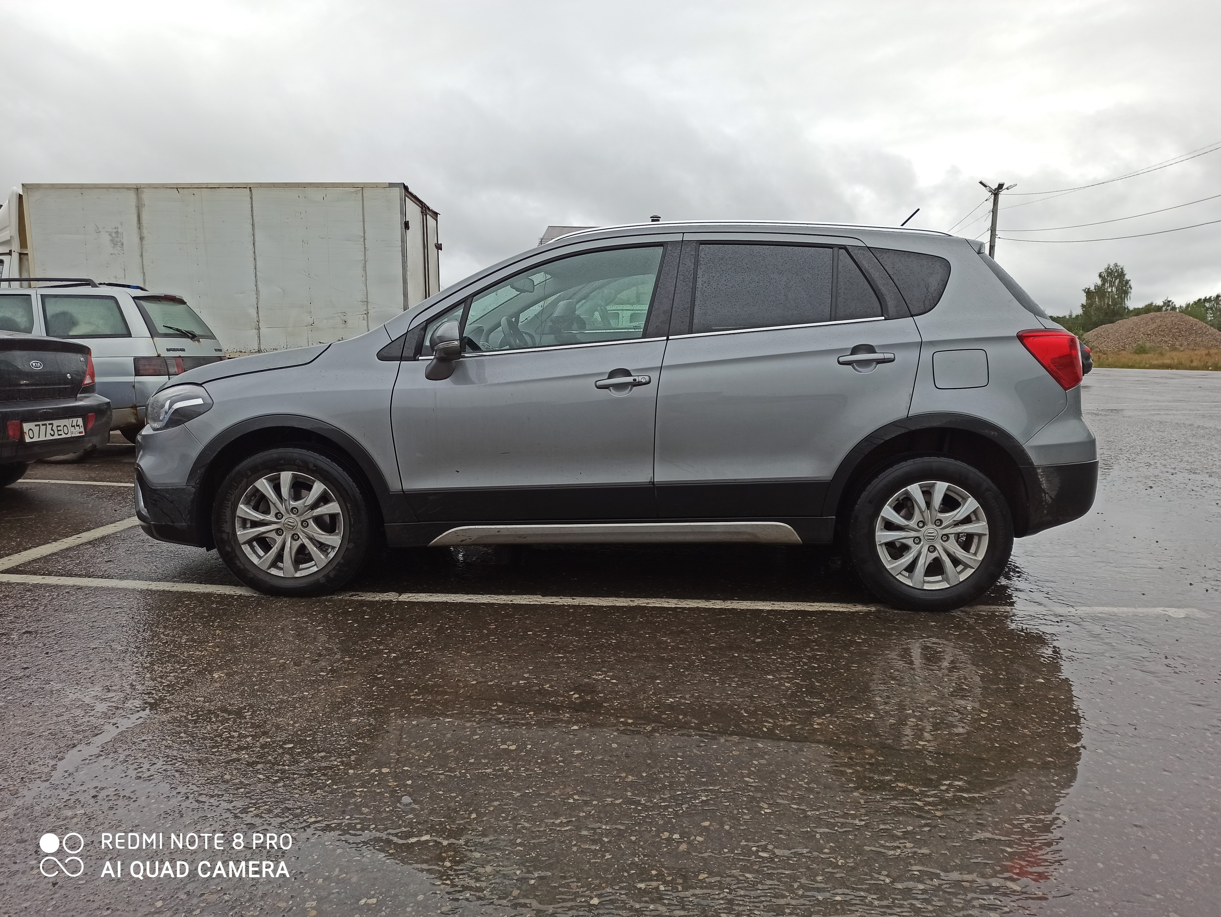

Пока проставки поставил только под задние пружины, перед начал разбирать и дело встало: надо сверло на 20... пришлось собрать. Выглядит и так нормально, но просится перед приподнять.
