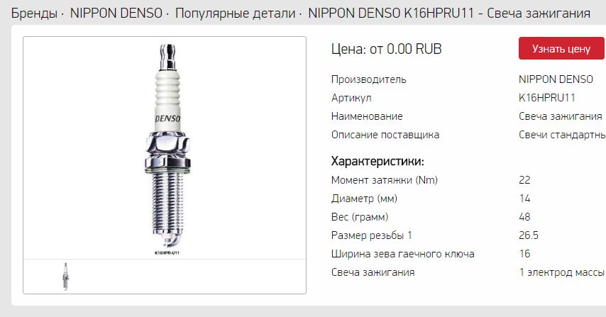

Менял свечи на иридивые. Взял какие положено (K16HPRU11
аккурат после замены свечей хз (иридивые чуть выше) из-за них или нет но все пропало
Тема конечно старая, но свечи K16HPRU11 это не иридий

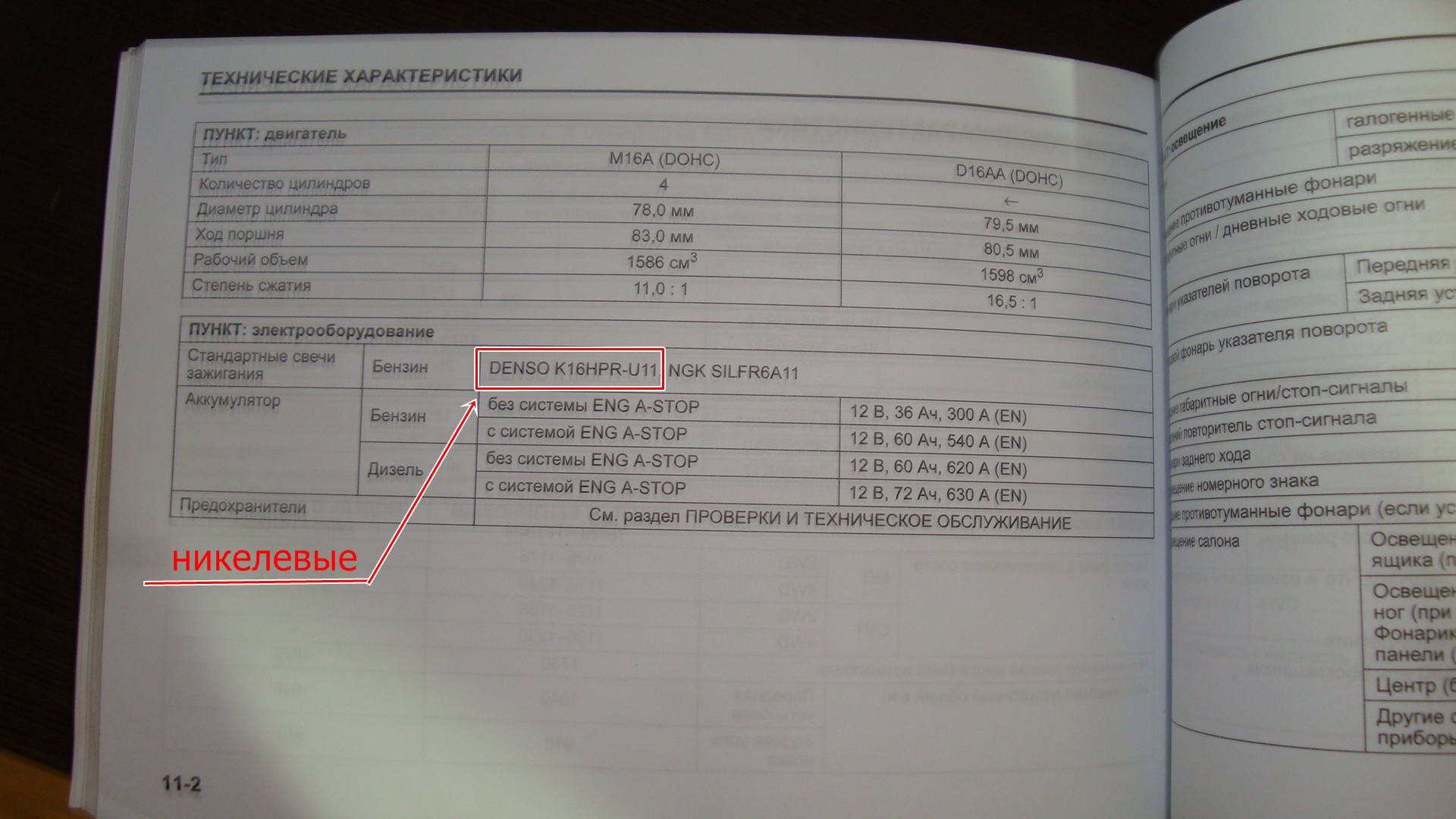

Ну это же бесполезный спор,тем более ни я ни Sh-keeper, его не начинали .В инструкции прописаны и никелевые и иридиевые,но сперва никелевые ,а уже потом иридиевые:)А еще ,то что стоит с завода и есть ПОЛОЖЕНО(на заводе);).

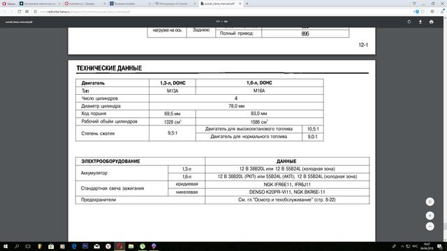

Выложите скан как-нибудь, обычно наоборот - иридиевые, а как замена никелевые

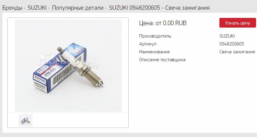

Ну вот, по пути с работы вчера и сегодня загоралась лампа АКБ. С учетом что уккум новый стоит. машина не троит не пыхтит, похоже пора менять таки свечи. Растрачивает что пробег то всего ничего 46000 эх. Долго читал весь ваш бульен про свечи иридий не иридий коим загажена тема, посоветуйте просто артикул какие точно свечи взять что бы не ошибиться. Без всякого там фуфла типа иридия и тому подобного платинума и бла бла. Буду благодарен.
пиночет
26 Ноябрь 2014
1,289
1,015
свердловская обл
Оригинал сузуки.JPG Замена денсо.JPG Отличаются только упаковкой.На упаковке Сузуки написано что протестированы на заводе(видимо зазор проверили и искрообразование под давлением).На самих свечах надписи одинаковые.Оригинальные ставил на ТО30000.Сейчас (ТО60000)купил Денсо,но еще не ставил.Сам проверил зазоры и под давлением.
