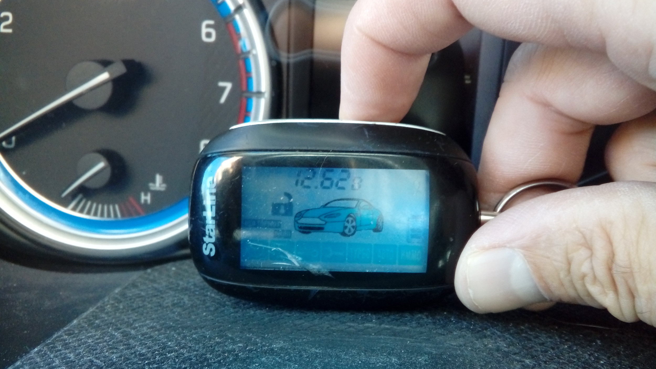

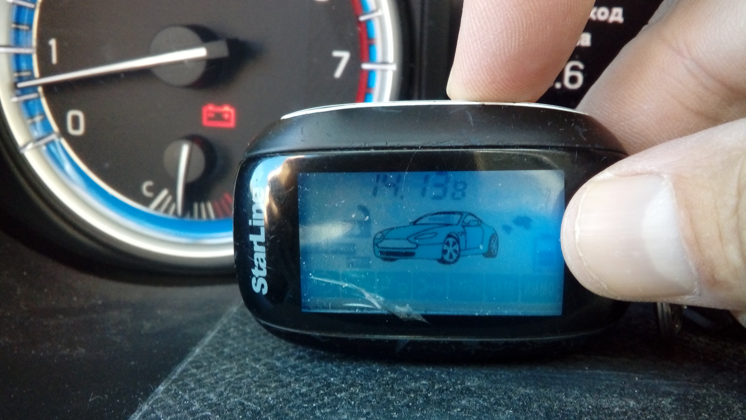

Здравствуйте, вчера купили машинку в салоне по трейдыну, аккумулятор до продажи был снят,поездили через час загорелся значок акб на панели, глушим, заводим не горит, на коротких расстояниях не загорается, чуть дольше едешь опять загорается и опять, глушишь, заводишь нет значка. Это тоже связано со свечами (их ещё не успели посмотреть) или может мозги сбились?

Вам к электрику - пусть проверит есть ли заряд с генератора.
Но очень похоже, что аккуму хана. Как минимум нужно попробовать его восстановить.
А свечи - это если все остальное в порядке.
Мне кажется если бы заряд не шёл, то мы бы два дня не про ездили .

Вот как раз на 2 дня аккума и хватило.
Я сегодня езжу третий день, на сигналке нашла кнопку проверки напряжения акб, показывает 12,6 это норма заряженной батареи, так что зарядка идёт
