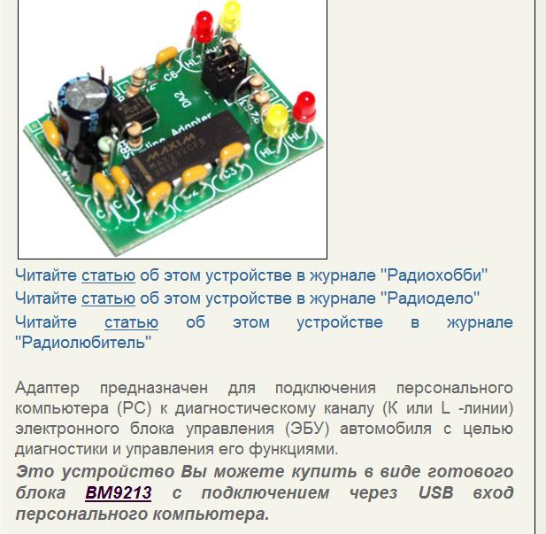

У меня тоже есть старенький ноут IBM T-22 , в качестве подопытного кролика вполне сгодится , как выяснилось наш протокол ISO-9141 , пока что нарыл вполне бюджетный вариант http://www.autohirurgiya.com/index.php?productID=192 , поставил на закачку предлагаемый софт (около 120 программ) когда скачается посмотрю что там есть (примерно через час ) деньги не великие , посмотрим . Чешу репу.
Есть ещё вот это http://www.autohirurgiya.com/index.php?productID=228 тоже недорого , конкретно с нашим разьёмом .
Если всё прокатит , останется только найти ПО .

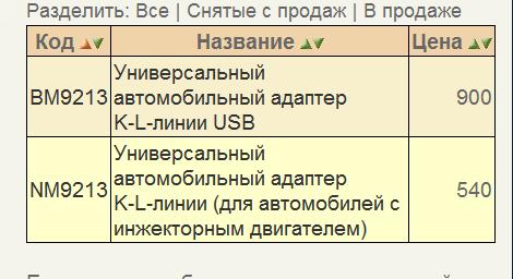

Так я же выше его у нас заказывал за 890р
ноут не продавай )))
Ни за все деньги мира :hilarious:
Где у нас и какую модель конкретно ?
Прще , быстрее и дешевле в чип и дип зайдти . он недалеко от большого проспекта был.
Да я сейчас к ним на сайт зайду и посмотрю где он есть в наличии , напиши точно модель .

Протокол - это определяет софт. По ссылке только адаптеры: просто согласователь уровня сигнала с +12 до +5. Протокол там "для красоты" написан.

Нужны драйвера не для юсб, которые есть в хр, а драйвера для конвертора СОМ-USB, которых в виндах никогда и не было. ODBII - это просто СОМ-порт и адаптер согласует его напряжение с СОМ-портом компьютера (5в) и объединяет в одну линию приёмник с передатчиком. А юсб - так это просто из-за того, что сейчас нотебуки с СОМ-портом и не выпускаются уже и нужен конвертор.
Разъём точно нужен будет и денег прилично стоит (по сравнению, конечно, с каким нибудь более широко распространённым), а то разобьётся колодка да и выпадать будет - с толку сбивать: то ли софт не понимает, то ли скрепка плохо контачит. Разъём везде так и называется: "для ОДБИ".

Протокол - это определяет софт. По ссылке только адаптеры. Протокол там "для красоты" написан.
Про эту красоту посмотри вот здесь http://www.ardio.ru/obd2comp.php адаптер может не поддерживать наш протокол и софт не поможет .
Прилично - это 250 руб , даже говорить об этом не стоит.
http://www.autoelektronika.ru/?page=katalog&pcat=90
Вот есть такая шикарная вещица казалось бы http://www.dealextreme.com/details.dx/sku.28528 но наш протокол не держит , а жаль , отзывы о ней просто супер . Вот такая байда получается .

Про протокол - ISO-9141. В описании товара четко сказано Поддерживаемые интерфейсы: -K-line (ISO-9141), L-line (ALDL).
А вот здесь написано что поддерживает http://shop.tvoy-remont.ru/product_info.php?products_id=208

Адаптер, это 3 транзистора или, в современной схемотехнике, одна микросхема. Про протоколы эти транзисторы и слыхом не слыхивали. Если покупается СКАНЕР - тогда надо смотреть, что за модели он поддерживает (протоколы не так важны). Когда покупается АДАПТЕР - протоколы должна поддерживать программа, которая стоит на "сканере", роль которого будет выполнять нотебук с программой - и слово "протокол" в описании адаптера вообще лишнее. Под "протоколом" у АДАПТЕРА понимают форму разъёма и распиновку контактов в нём, поскольку у разных моделей и форма разъёма и контакты бывают разными.

Не факт , протокол может определять аппаратное взаимодействие адаптера с мозгами машины. При отсутствии может просто физически не понимать на какую команду и как отвечать.
По большему счету ты конечно прав , но как я уже сказал - не факт.
