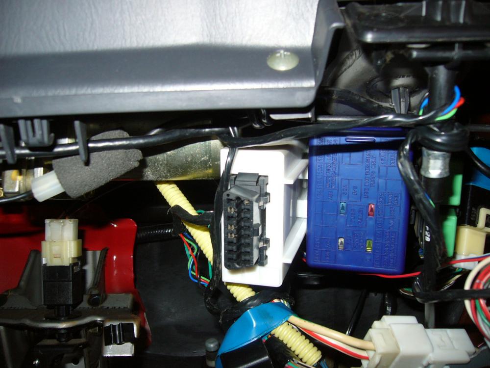

Предлагаю вернуться к прибору диагностики (сегодня пришёл). Чтобы правильно определить какие контакты используются (у меня разьём в коробку с мозгами вделан - поэтому не видно какие провода к каким контактам подходят) я начал читать всё про обд2. Имеем
- протокол ISO-9141-2 идентифицируется наличием контакта 7 в диагностическом разъеме (K-line) и отсутствием 2 и/или 10 контактов в диагностическом разъеме. Используемые выводы - 4, 5, 7, 15 (может не быть), 16.
такую картинку http://images.yandex.ru/yandsearch?...29_41_105.jpg&spsite=fake-021-10245029.ru&p=0
и такую статью http://subaru-forester.5go.ru/html/8_2.htm.
что из всего этого верно ?
Edw_WaR
9 Апрель 2006
2,888
126
ПодМосква
Ответ: самодиагностика двигателя
Предлагаю вернуться к прибору диагностики (сегодня пришёл). Чтобы правильно определить какие контакты используются (у меня разьём в коробку с мозгами вделан - поэтому не видно какие провода к каким контактам подходят) ...что из всего этого верно ?
Я себе представляю :D что просто в разных местах от разного края контакты считают. К-линия в широком верхнем ряду вторая справа.
Далее - стандартный разъём у правой коленки водителя. Я просто фотоаппарат туда засунул и снимал - с 5го раза нормально получились все разъёмы и предохранительные коробки. Головой туда не очень удобно лазить. Фотографии давно делал и чего-то не могу найти. Тут в форуме были хорошие фотки. Стоит поискать и глянуть.
Ещё, вроде, этот же разъём, только в другом виде - 4х или 6ти контактный прямоугольный - спереди в блоке предохранителей дублируется.
