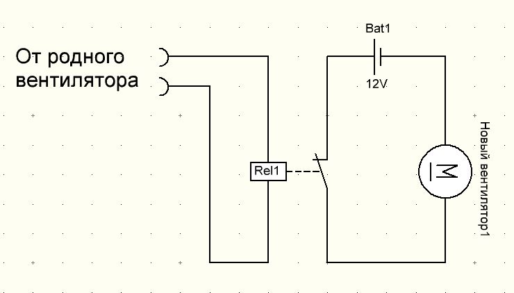

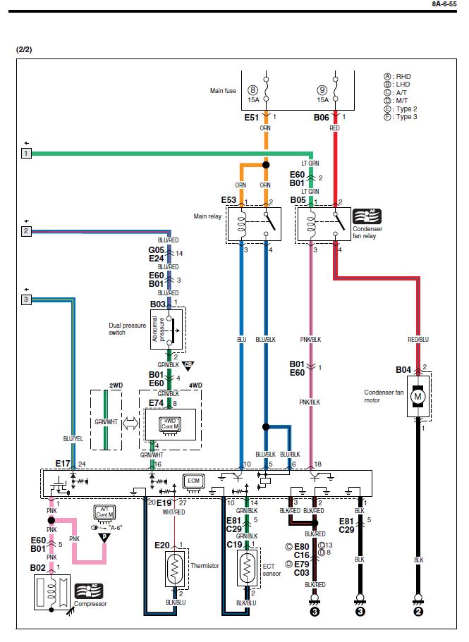

вот для наглядности

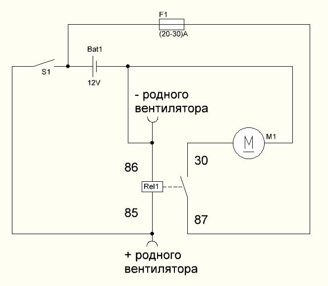

кажется должно быть так, как-то так, если что-то наврал поправьте.
Подключаем новый вентилятор к +12 АКБ через предохранитель и реле. Минусовой провод либо на массу, либо на -12 АКБ.
Бывают реле с предохранителем, думаю можно такое использовать, предохранитель нужно располагать максимально близко к +12В АКБ.
Кнопка одним концом на реле, вторым на +12В, к прикуривателю например или еще чему нибудь в салоне, смысла нет тащить новый провод в салон. 86й контакт тоже не обязательно тянуть к АКБ, цепляем на массу, где-нибудь неподалеку.
еще хотел уточнить выключатель, в этой схеме, должен быть на 20-30А или любой подойдет?

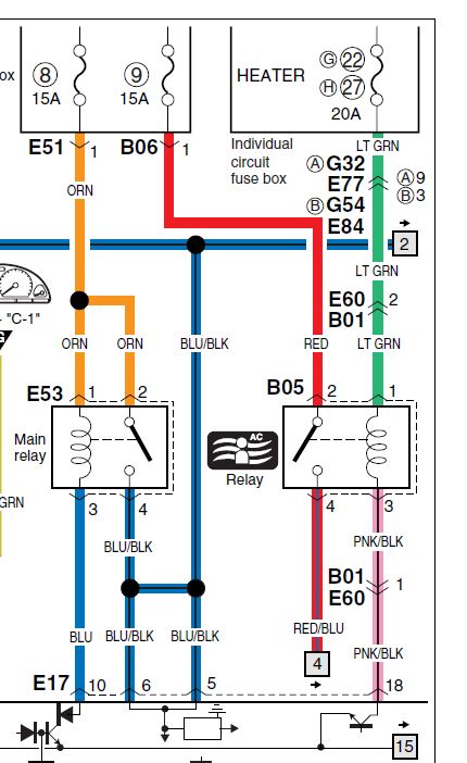

а где по факту находится реле кондиционера? в кнопке?
если верить схеме, его вообще нет, вентилятор просто замыканием контактов кнопки включается.

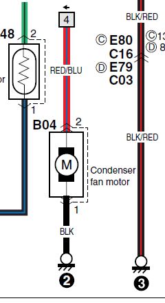

как нет то? написано же AC Relay
ну так, нет! согласно первой схемы, что ты выложил, кнопка тупо включает вентилятор напрямую. Сам проследи цепь.
Вторая и третья картинки не читаются, но открыл у себя схемы с 10.2004г, там кнопка, просто кнопка, но она уже включает реле В08 "Реле вентилятора и компрессора."

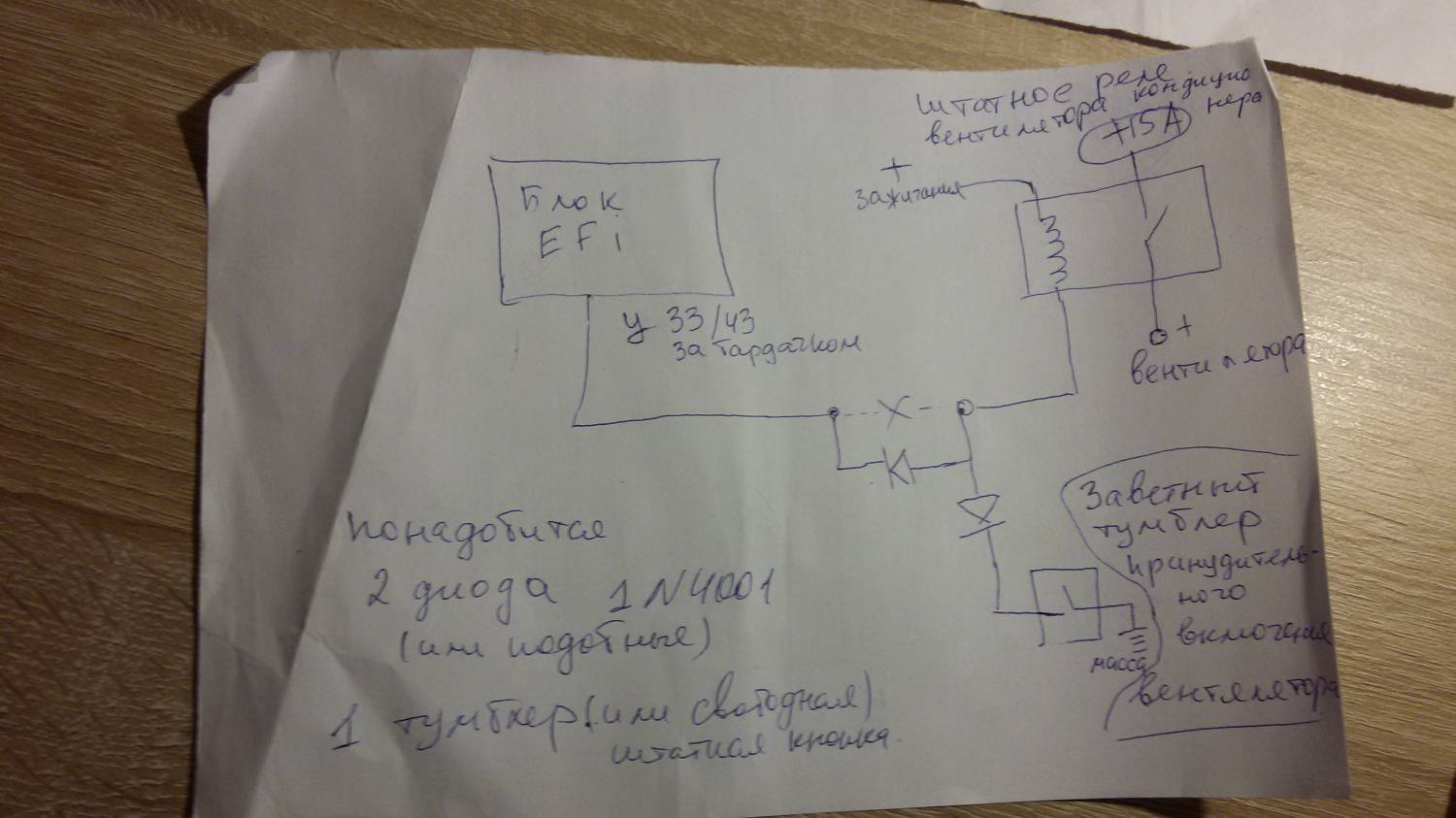

реле включения вентилятора кондиционера находится под капотом.
управляет им блок эфи. все намного проще и без транзисторов.
Если у вас 33/43 кузов - блок ефи находится за бардачком.
Добираемся до блока ефи().
Находим на нем "-" провод включения реле вентилятора кондиционера.
Разрезаем. В разрыв вставляем 2 диода по схеме. И тумблер.
там не обозначена кнопка, там реле обозначено В05 - это разъем реле
