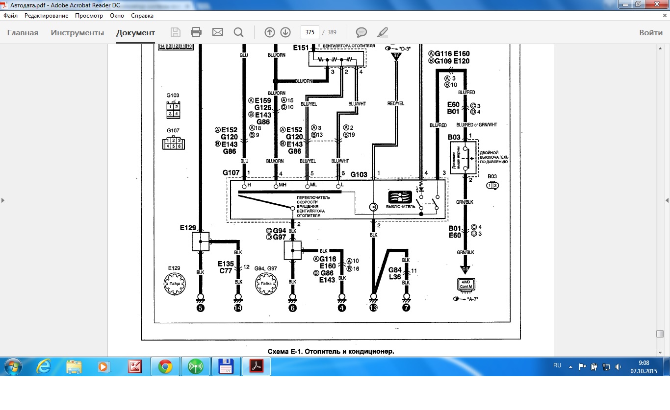

там не обозначена кнопка, там реле обозначено
Да фиг с ним. Только я смотрю в цепи последовательно после кнопки до реле еще стоит "Двойной выключатель по давлению". Т.е. если давления в системе кондея нет, а его и не будет, если он удален, то этот выключатель коротить придется. Смотрю схемы с 2004 года.

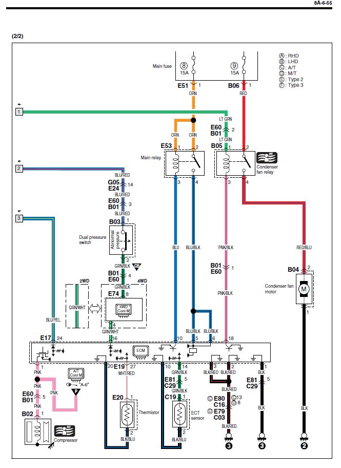

цепь такая
кнопка на панели дает сигнал в ЭБУ на 16й контакт Е17ого разъема
ЭБУ в зависимости от показаний датчиков(температуры двс и испарителя 27ой и 17й контакты) включает реле вентилятора с 18ого контакта
вот собственно и интересно где это реле стоит, что бы иметь возможность включать его минуя ЭБУ
хотя наверно можно подрубьться непосредственно к 18му контакту, внедрив защитный диод, коротим 18й контакт на землю и получаем вращение кондейного вентилятора)
схемы я привел до 2004г

Схемы практически идентичны. Хотел обратить внимание, что и на твоей последовательно после кнопки еще стоит "Двойной выключатель по давлению"В03. Т.е. если давления в системе кондея нет, а его и не будет, если он удален, то этот выключатель коротить придется, для использования кнопки кондея в качестве кнопки включения вентилятора.
или это наоборот выключатель по превышению давления в системе?
он размыкает цепь при избытке давления или при отсутствии тоже?
не получится, надо еще ЭБУ из цепи выкидывать, сама по себе кнопка не включает вентилятор.
ну вот если читать по картинке, то стрелочкой размыкается при избытке. Но почему двойной называется? В общем пробовать надо.
