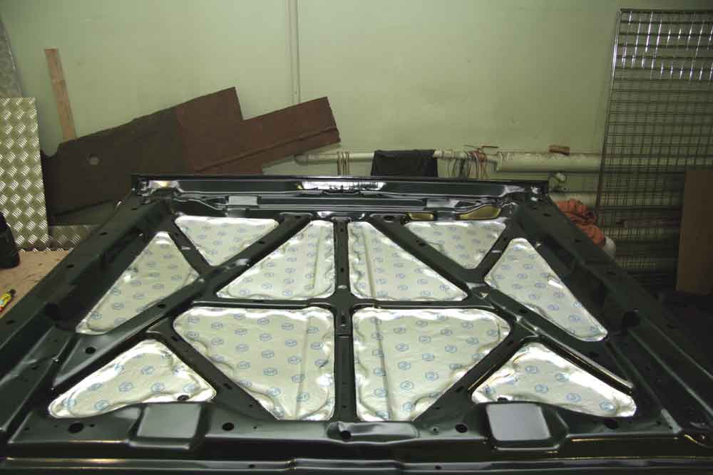

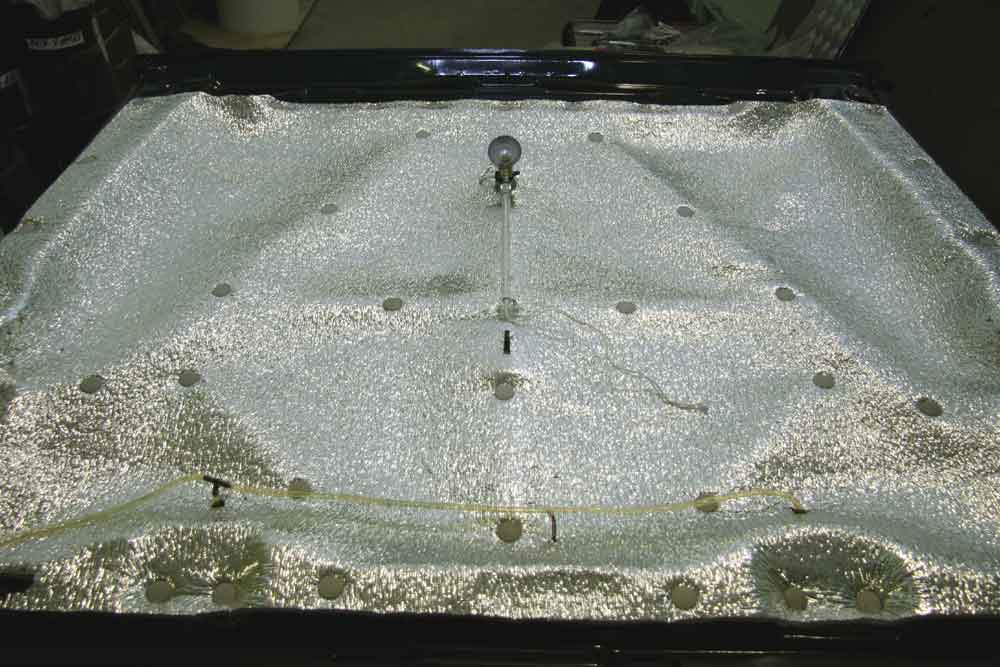

ilya@джимник написал(а):
Греется, джимник, зараза, реально ДОЛГО. Надо утеплять капот бы... Надо вот попросить кое-кого поделиться опытом... с фотографиями :)
Ну, это не сложно, только муторно, если самому. Но можно же и найти тех, кто это сделает.
Вот пример (правда не Джимник). Автор z2 (Ниссан-клуб):
"Наклеиваем STP
Приклеиваем заготовки так, чтобы край заходил на ребра жесткости.
Потом наклеиваем фольгированный Изолон и закрепляем клопами:
Самое сложное и муторное - сделать шаблоны для нарезки утеплителя.
Алексей_89 (ALEX_TOYOTA_KLUGER_V) кажется, делал это на джиме. Я его попросил провести лекцию, может поделится опытом.
Если бы у него остались лекала для нарезки листов - было бы вообще супер. Тогда операция по утеплению сильно облегчается и ускоряется. Реально будет сделать за час-полтора под пиво! :)
