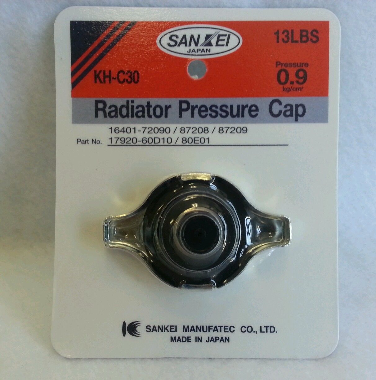

Подскажите номерок крышки радиатора с давлением 0.9. В экзисте не смогли найти. Купил эскудовский (витаровский) а он не подошел
А зачем тебе 0,9? Если не секрет. У меня в гараже лежит новая не пользованная 0,9 от ниссенс. Могу махнуть на 1,1 ))))

В принципе уже непервый механик рекомендовал поменять на турбовом Джиме крышку на 0.9. Хуже то точно не будет.
Поменяться готов, если Ваша подходит на наш радиатор. На обмен могу предложить 1.1 Джимниковскую или 1.1 эскудовскую (на джима не подходит).
Либо скиньте номерок я в экзисте поменяю.

А их можно по внешнему виду отлечит, просто интересно какая у меня стоит.

на крышке выбито либо 1.1, либо 0.9. Та которая эскуждовская по всем экзистовским позициям подошла, а вот диаметр внутренней резинки (клапана) оказался значительно больше.
Интересно, а с какого перепуга "какие-то" механики стали авторитетом большим, чем завод производитель машинки? )))))
Я то понимаю всё совершенно примитивно, чем давление выше, тем температура кипения выше. А зачем её самостоятельно понижать? Загадка для меня, если честно.
Убедите меня, кто-нибудь, что я не прав? Или прав всё таки? )))
да как его дам? это крышка от радиатора ниссенс. Не уверен, что на ней что-то написано. Но она нам подходит, потому, что я вместо неё нацепил на ниссеновский радиатор штатную.
Неа, ну а почему меньшее давление дядя сказал, что лучше? Секрет чёль?
Ну подожди, ща винцо выветрица, поеду забирать такой же радиатор в экзист и посмотрю что там на ней написано, вдруг и правда номер есть?

Меньшее давление - раньше закипит. Видимо в этом смысл :)
Ну вот как-то я об этом. Потому и интересуюсь умственными заключениями механика из провинции, более "умного", чем законы физики... Но я не настаиваю, может чего не знаю или не понимаю, а так как крышек новых на 0,9 имею, хотел бы понять, вдруг и правда 0,9 лучше чем-то? Я б тогда и себе поставил такую же.

Механики не из провинции, а самой Москвы)))). Причем один из них лет 15 специализируется на сузуках а другие столько же на японках. И не путайте- это рекомендации к машине 0.7.
Я бы вообще на это не обращал внимание, но три разных и причем грамотных человека советуют, значит можно прислушаться.
крышка подходит точно от какой-то витары, но я немного промахнулся

Похоже на ту что надо.
