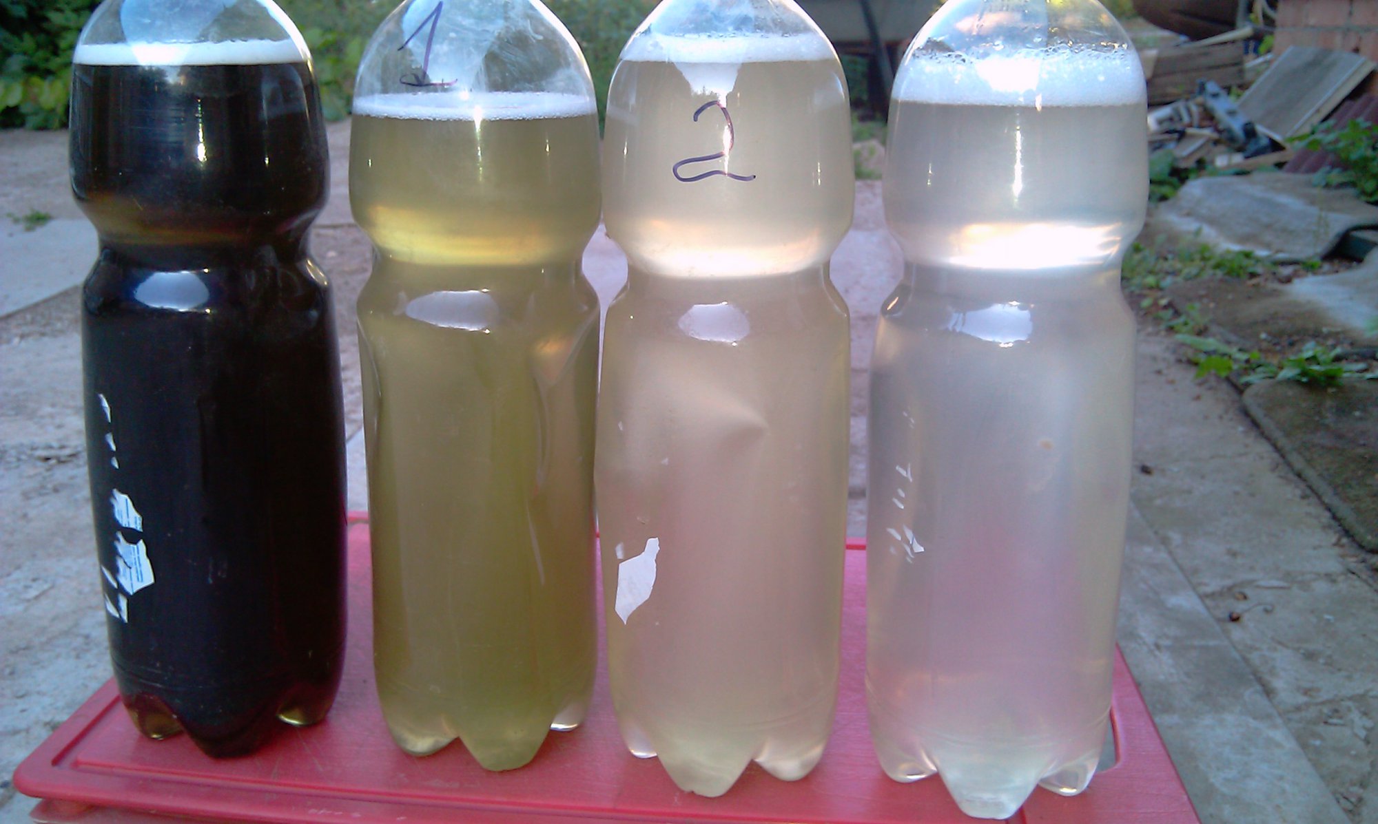

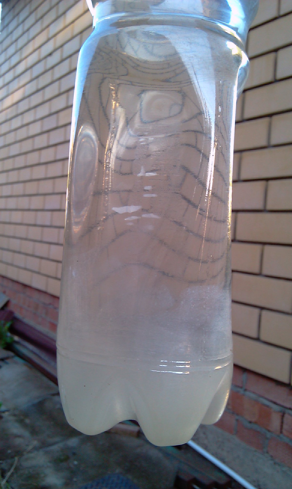

Как и обещал, выкладываю фото, в первой бутылке, это ОЖ, что слилась с двигателя, потом 1, 2, 3 это вода после промывки, на просвет видно, а просто бутылка, это отстоявшаяся бутылка №3, видно, что на дне муть. Раз 5-7 надо промывать.
IMAG1764.jpg IMAG1767.jpg [DOUBLEPOST=1407954750,1407941045][/DOUBLEPOST]
Я тоже про это писал в своем отчете
Правда у меня такой черноты не было...
