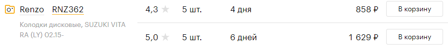

IgorS
24 Январь 2015
1,143
158
Волголград
Suzuki sx4 new
Так кто какие посоветует колодки?
или рензо.
Нет, цена пугает...
Напрасно! В з/ч как и в таблетках себестоимость последний ценообразующий элемент. Ремса, нибк были интересны только ценой, т.к. дешман, 4-5 рупий в этой системе координат они не стоят.

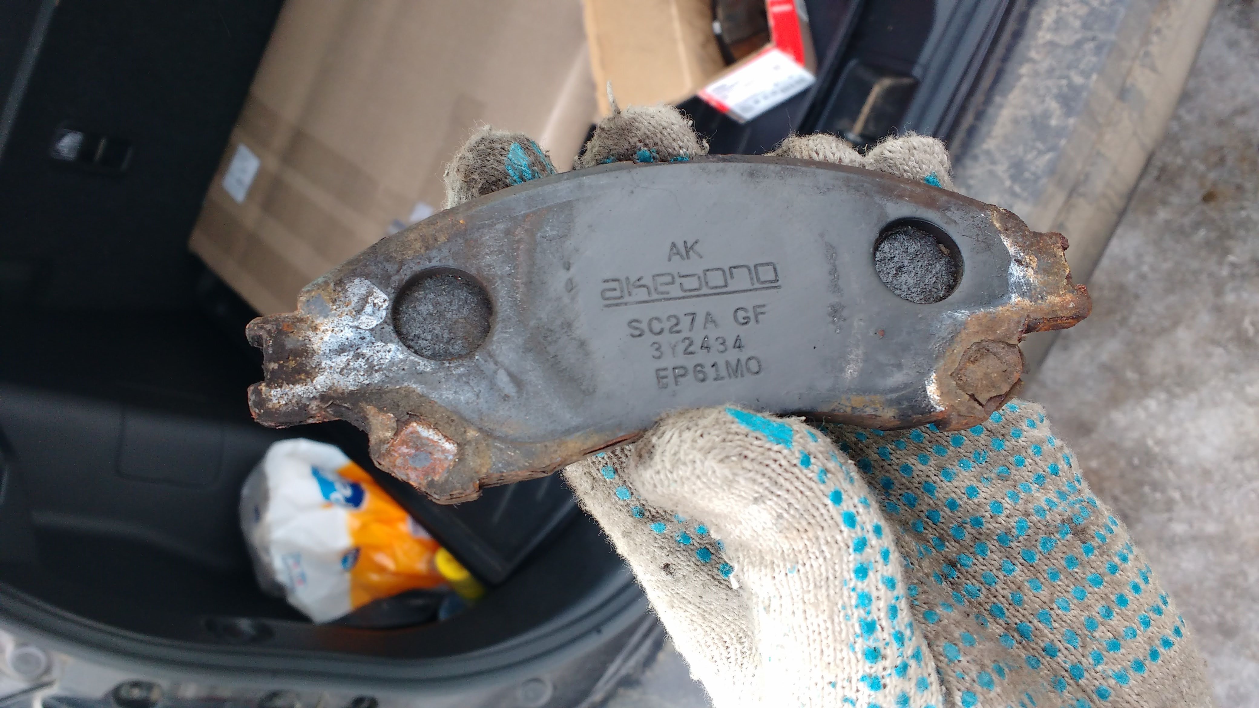

Привет всем!
Поменял колодки "по кругу" на 35 тыс. км. - передние NK 225226, задние Miles E510560. До замены свист был при движении. Колодки не двигались по направляющим в пазах, были прижаты.
В процессе замены выяснилось, что сильный износ на переднем левом колесе, почти до металла, на переднем правом 2 мм на обоих осталось, задний левый тоже 2-3 мм, а с задними правыми другая ситуация - наружная колодка осталось 2 мм, внутренняя миллиметров 5-6, как будто не участвовала в работе (может она и скрипела).
Передние поршни вдавил струбциной, задние закрутил ключом от "болгарки", как тут советовали. При замене смазал все что можно смазкой МС1600, свист при движении пропал, при торможении также отсутствует. Машина стала резвой, как новая! (видимо сильно били колодки прижаты). Ну и расход бенза, соответственно, должен понизиться.

Стесняюсь спросить, на 35000 км пробега с нуля никто не менял колодки? Так они ходят 70000 км. Не понятно...
maxmin777
14 Апрель 2020
Suzuki SX-4 New? 2014 г.в., allgrip,
В голосовании, что в начале темы, люди меняли и на 20 000 км. У меня вот так получилось, на 35 тыс... Пока была на гарантии, обслуживал у ОД, может они старые сунули в какой-то момент ;)
