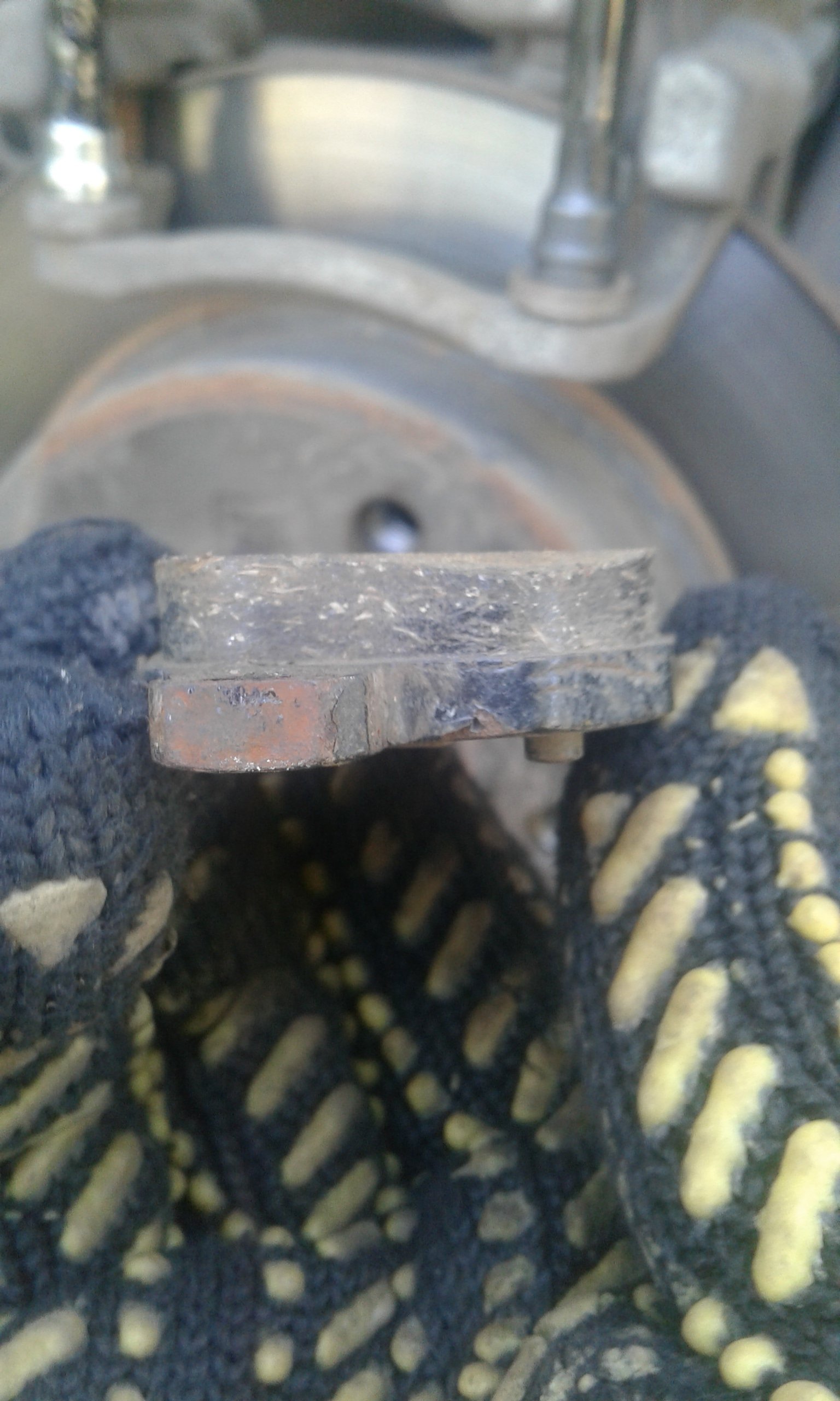

Вобщем, причина найдена. Проблема оказалась в задних колодках, точнее одной
на одном из колес внутренняя колодка была подклинившая ( причем капитально), и не касалась диска (!!!). Еле ее достал. Причем судя по состоянию фрикционного слоя, она давно в таком состоянии. Из-за этого внешняя колодка изношена в ноль. Еее даже слегка перекосило и она начала в верхней части тереть металлом о диск. Вчера же и заказал на замену брембо.
Отсюда вопрос. 4 месяца назад проходил ТО у оф дилера. По техкарте есть обслуживание тормозов (проверка точно). имхо при обслуживании можно было увидеть клин колодки и перекос другой. Вот так вот и обслуживают похоже......

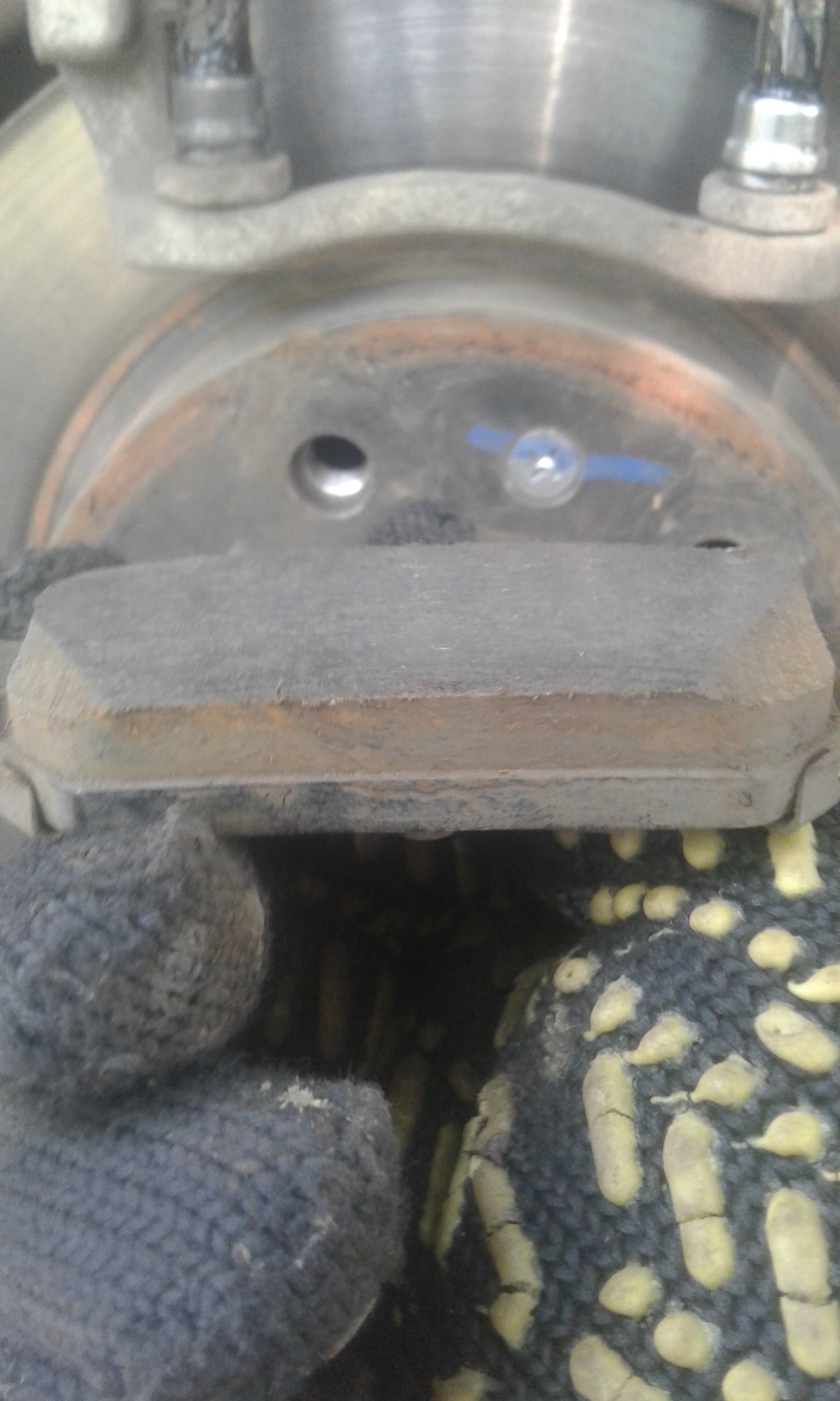

В прошедшие выходные менял задние колодки. И снова, как и каждый раз при чистке колодок и их направляющих, задаюсь вопросом: только у меня внутренние колодки задних тормозных механизмов с огромным усилием входят в направляющие? Причем, стараюсь ставить без перекоса, но всё равно - хоть молотком забивай.

В августе на трассе услышал свист. Путем открывания окон определил, что свист идет слева сзади. Остановился потрогал диск он сильно горячий.
Дома в гараже когда снимал колодки, оказалось заклинена внутренняя колодка. Заклинило ее из за ржавчины между пластиной из нержавейки и суппортом. Год назад я чистил и смазывал. Следов смазки не было, а ржавчина была очень плотная (не рыхлая). Колодка вставилась и двигалась с небольшим усилием только после опиливания напильником выступа колодок и паза суппорта. Спиливал только ржавчину.

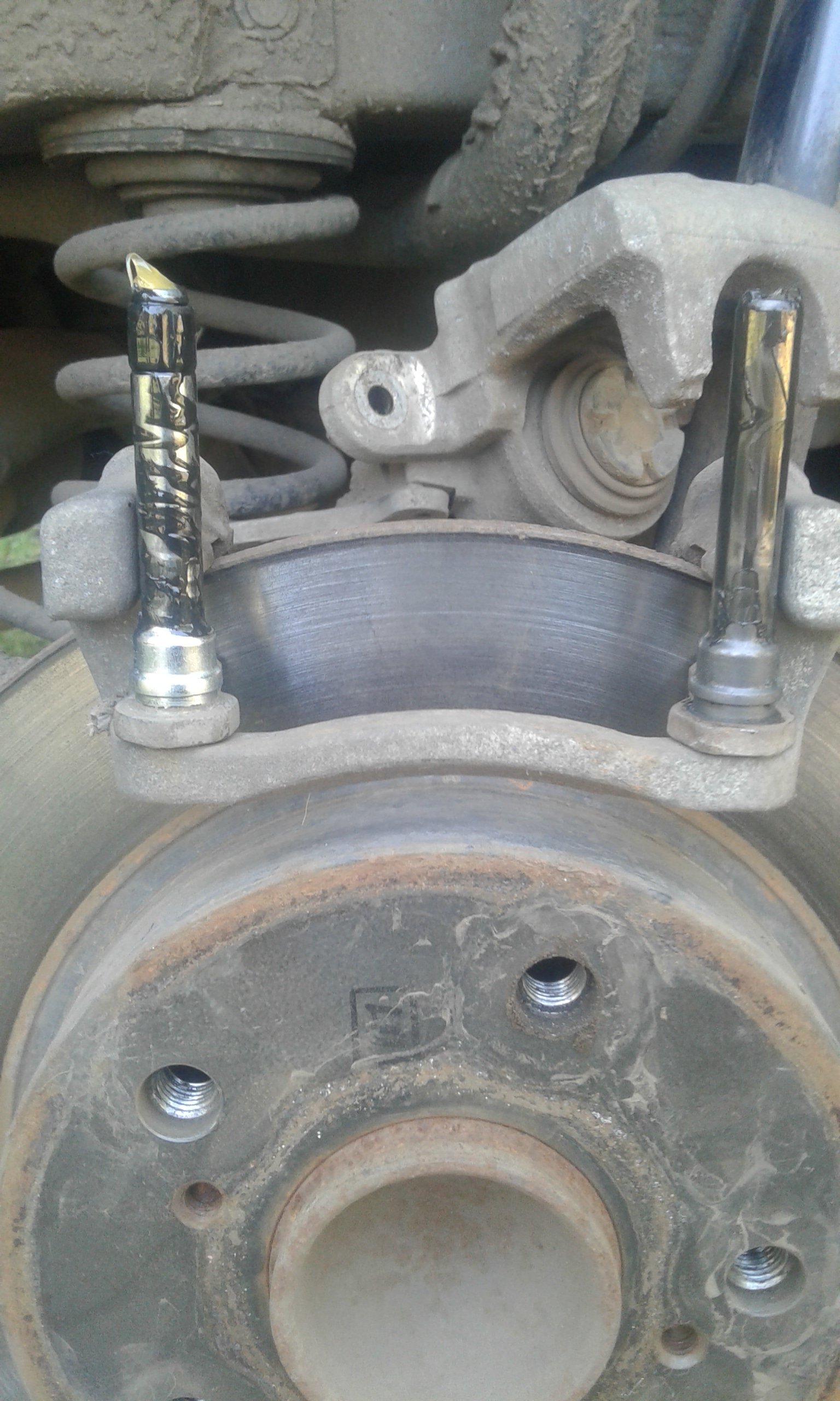

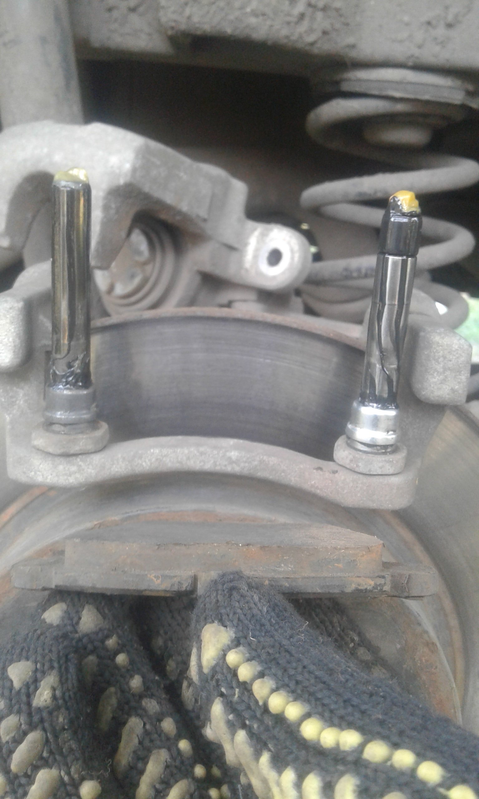

Вот и я занялся профилактикой. Пробег после предыдущего осмотра 35 тыс. Снятие, осмотр, очистка, смазка. Скажу сразу, ни переноксов, ни заклиниваний нет. Обслуживание четырёх суппортов заняло около двух часов. Спокойной неторопливой работы. Обслуживание включало и смену паст. Как на направляющих пальцах суппорта так и противоскрипную.
По фото видно, что старая паста потемнела, но со своей функцией справляется. На торце пальца видно её естественный цвет. Коррозии нет. На фото задние механизмы. Пробег 67 тысяч. Ещё походят. Передние в аналогичном состоянии. Толщина фрикционных накладок около 5, 5 мм.+- 0, 5. К весне нужно будет менять.
