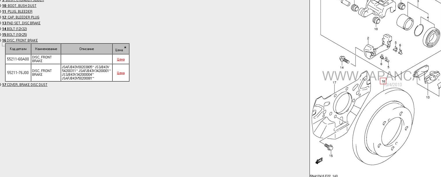

Непонятно,вот что джапанкэтс даёт по ВИНу:

По моему оригинальному номеру 5521176J01 экзист даёт 1 вариант оригинала за 4220р., не предлагая замены.
1001з тоже даёт оригиналы по номеру 5521176J01 от 3450р, но предлагает замену на 5521176J00, по которому в экзисте есть блюпринт диски за 2000р. Кому верить не понятно, где правда братцы!??? :)
Ха-ха ))))
А когда я ввожу в поиск на экзисте артикул Блю принта, экзист мне даёт замены и 00 и 01 ))),а 1001з даёт на замену только 00.
Крыша сьедет в этом разбираться ))).
Ха-ха ))))
Подожди до вечера - я посмотрю какие диски у меня лежать дома, потому что не подходят из-за размера ЦО.
Покупал в экзисте, с просьбой проверить на совместимость с моей машиной. Проверили, блин.
