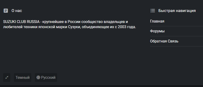

Чёрный фон сайта просто сибирский писец! Какая то скорбь и печаль. Переключил на светлый.Лучше Но как то пресно . Как зайти с на предпоследню страницу любой из тем? Или на пару страниц ранее? В прошлой версии под темой были иконки пяти или шести предпоследних страниц. Сейчас только через последнюю запись.
Как????????? o_O
Я не нашел переключения и написал Олегу (Зузукеру). Он ответил: "Светлый скин в работе, он тоже разумеется будет. Пока никак, только размер шрифта меняется в настройках профиля"

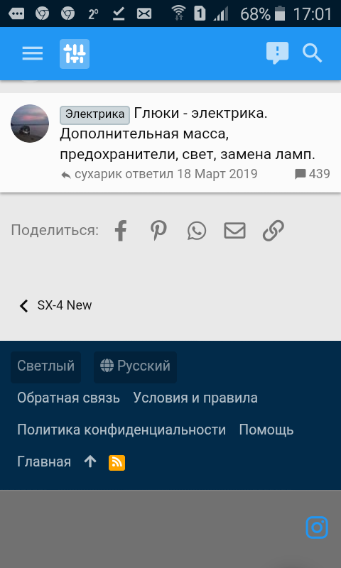

Согласен с цветовой индикацией не прочитанных сообщений. Было удобно. Про переключение на светлое поле Screenshot_2019-12-08-17-01-17.png
Видите выделенные '"светлый"(у вас темный) и "русский ". Кликните нужную иконку

Согласен с цветовой индикацией не прочитанных сообщений. Было удобно. Про переключение на светлое поле Посмотреть вложение 193117
Оп-па! Это, похоже, недавно появилось. Еще пару часов назад было вот так:
А сейчас действительно уже вот так:
