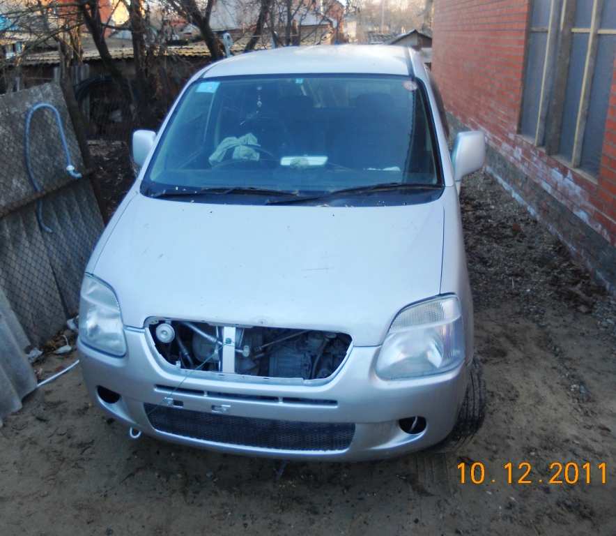

Всем добрый день! В декабре приобрел Сузуки Вагон 2002 года, двигатель К10А, кузов ma64s. Машинка после несильного лобового удара, бывшая хозяйка отдавала ее в ремонт, передок выровняли. Не установлены радиатор охлаждения и радиатор кондиционера. Заказал их во Владивостоке,вот жду через недельку. Радиатор я закольцевал. Машинка заводится, но не переключает передачи вообще. До ДТП все работало нормально. Начал разбираться и увидел, что слева под панелью компьютер автомобиля откручен, рядом есть 2 зеленых разъема, видимо что-то отсоединили. Не пойму, для чего эти разъемы, чего не хватает? Возможно те ремонтники, которые делали машину, что-то открутили. Подскажите, пожалуйста, кто знает, что это может быть!
Выкладываю фотку моего авто, может у кого такая же модель и вы знаете,что делать......:(

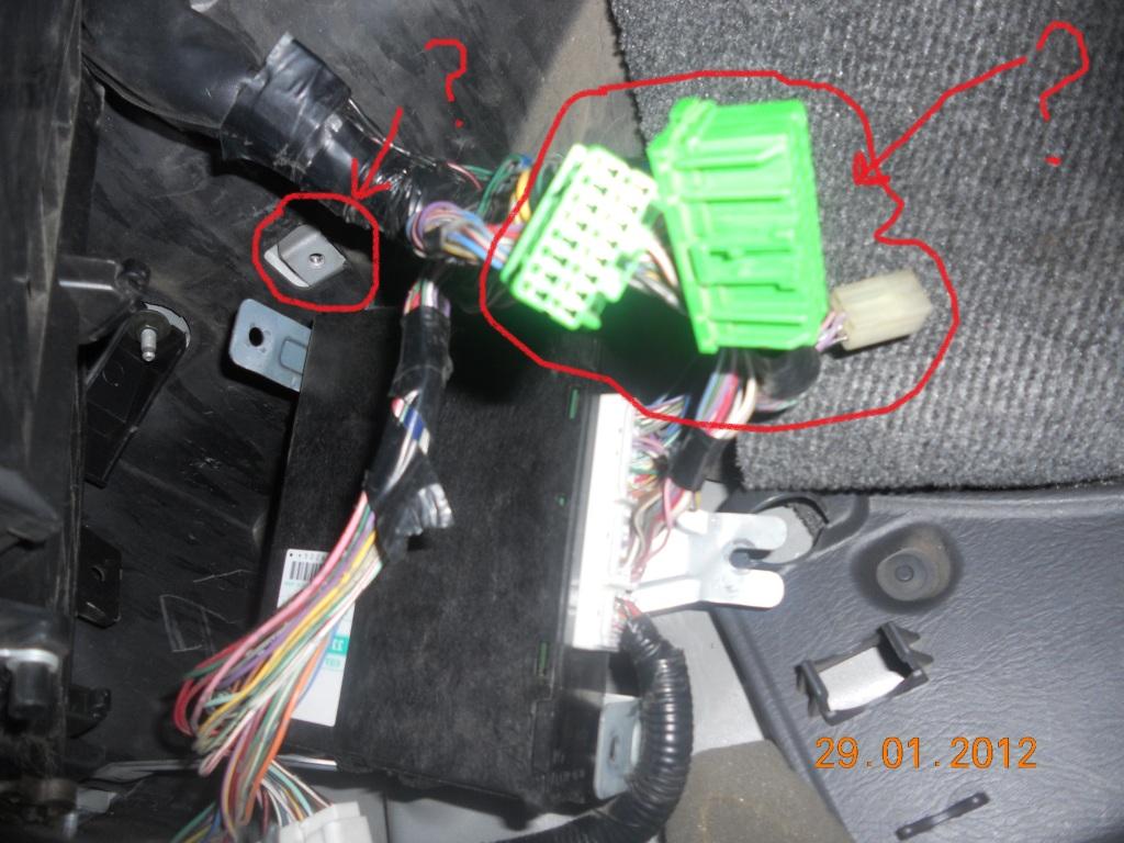

Еще сфоткал эти разъёмы под панелью и обвел их....Компьютер висит выше этого отверстия справа, это не для него крепление. Вопрос: что же там стояло?Чешу репу.

В кузове MA34S на том месте только комп.
Вот здесь снимали панель спроси - скажет откуда он разъемы снял.
Наверника это разъем на клапана в АКПП (должна выскочить ошибка и зогертся "O/D")
А при переключении с "Р" на другой режим коробка влючает или зажигает "O/D"

Для себя делаю. Уже всю голову сломал....
Добавлено через 4 минуты
спасибо,на его фотке увидел эти зеленые разъемы,осталось узнать,что этоЧешу репу.
