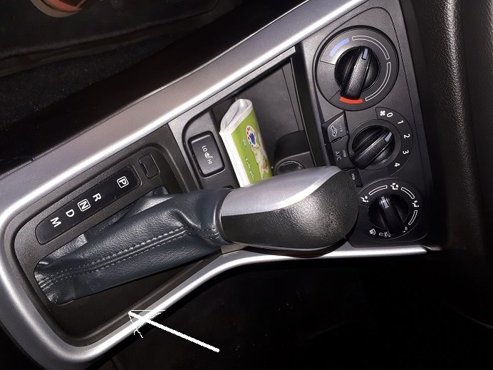

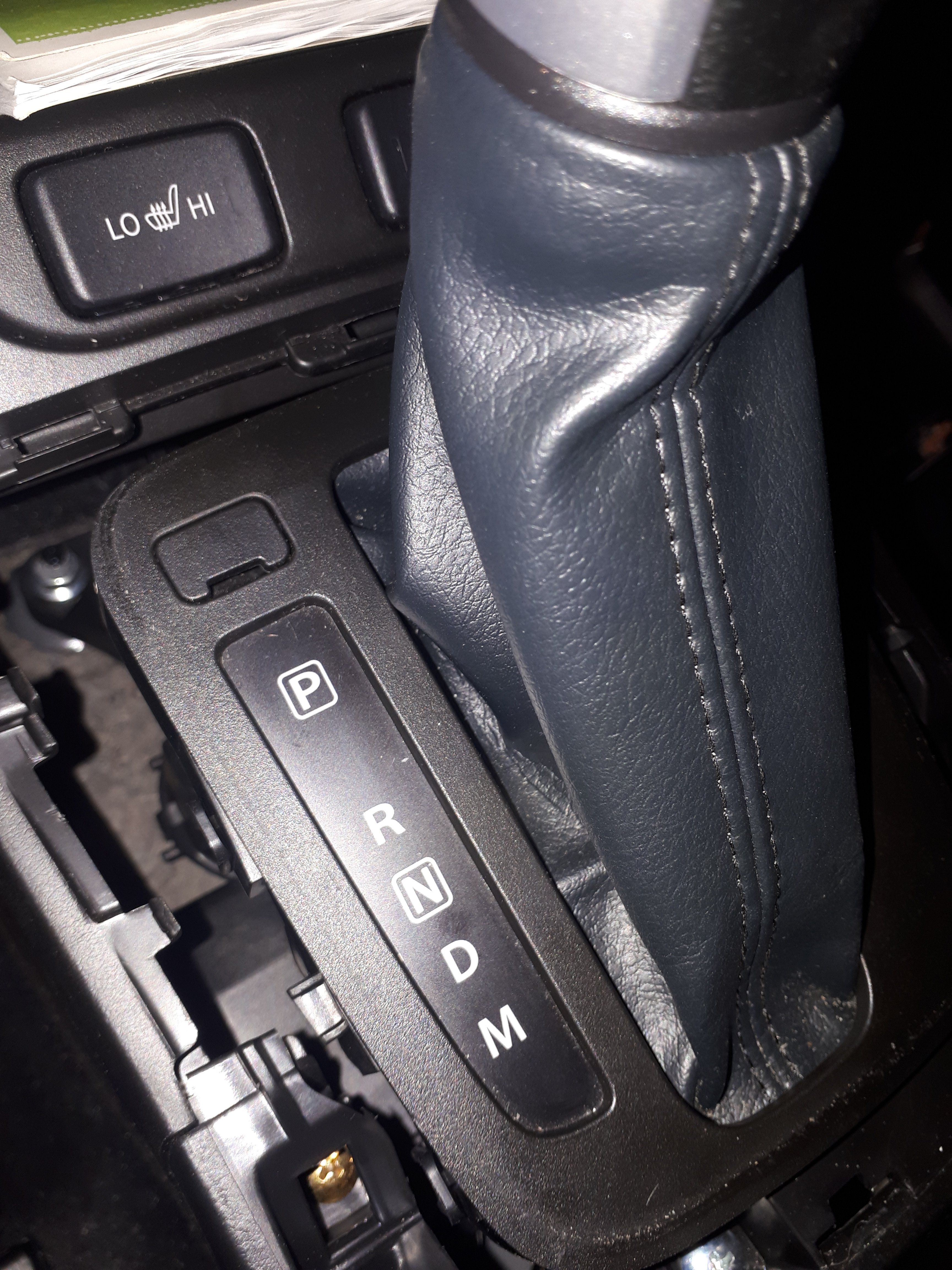

Добрый вечер,я новенький-можно здесь вопрос задать? Ни у кого здесь не скрипит пластик на грунтовых дорогах (стрелкой отмечено),это больше наверное будет к тем у кого автомат,т.к. на мех.там по другому чехол , 20200828_200229 накладка.jpg хотел серебристую накладку снять ,зашумить,но че-та она не снимается (или боюсь сломать),даже есть фото этой накладки с другой стороны где видны как стоят защелки,то ли инструмент какой нужен специалный для снятия,пластик.карта особо не подходит.В октябре 1 ТО проходить,или дилера этим скрипом озадачить-может попросить их(дилера) чтоб просто мне ее сняли,я б потом по уму сам сделаю чтоб не скрипело.Брызнуть туда тоже непонятно как-все доволно таки плотно подогнано.
Реакции: Редкий Гость
niral
Опытный лиановод
19 Март 2012
5,072
2,045
Добрый вечер,я новенький-можно здесь вопрос задать? Ни у кого здесь не скрипит пластик на грунтовых дорогах (стрелкой отмечено),это больше наверное будет к тем у кого автомат,т.к. на мех.там по другому чехол , Посмотреть вложение 197044 хотел серебристую накладку снять ,зашумить,но че-та она не снимается (или боюсь сломать),даже есть фото этой накладки с другой стороны где видны как стоят защелки,то ли инструмент какой нужен специалный для снятия,пластик.карта особо не подходит.В октябре 1 ТО проходить,или дилера этим скрипом озадачить-может попросить их(дилера) чтоб просто мне ее сняли,я б потом по уму сам сделаю чтоб не скрипело.Брызнуть туда тоже непонятно как-все доволно таки плотно подогнано.
ДА! Скрипело еще как. Ни силикон, ни WD40 не помогали. Нужно разобрать облицовку (снять ту, что на фото и еще пластик черный после) Все обработать антискрипом и собрать на место.
Пластик, что на фото снимать снизу, тупо подцепив ногтем или пластиковым приспособлением (сейчас продаются для снятия облицовки целые наборы). Я уже месяц после такой процедуры скрипа не слышу.
Скрипит пластик, расположенный над окошком с обозначением положения селектора (пластик на защелках, легко снимается) соприкасаясь с пластиком туннеля, а серебристая окантовка на клипсах прижимает их др. к др и усиливает эффект.

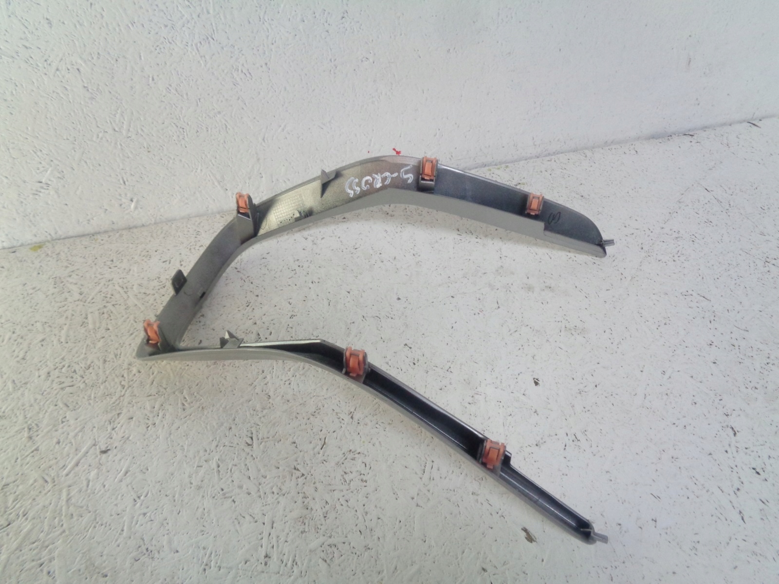

во-во ,не убавить не добавить-только как снять ее (накладку эту не поломав) я вроде понял что она сзади сниматься начинает,картой не получилось,взял щупы для свечей зазоры проверять они разной толщины ,что можно пропихнуть внутрь,но чет не але,или дергать надо ,по идеи там бы сами защелки чем то сжать хотя бы одну сторону (чем то нажать на нее),не пойму как это сделать правилно .
Я сверху снимал. Но можно тогда усики отломать.
Тупо тянем на себя. Если снизу, то вверх. Не бойся
Защёлки многоразовые. Типичные для всех японцев. Нужно усилие приложить, можно с середины начать с любой стороны.

я тоже поначалу сверху начал снимать,но когда нашел фото- увидел усы,
не,наверное если снизу то вниз и тянуть -как раз тогда все эти усики и выйдут из зацепления-там внутри кроме защелок они тоже есть(типа усики).Спасибо,буду еще раз пробовать.
Вверх, сначала немного на себя. Но потом вверх.
Смотри фото

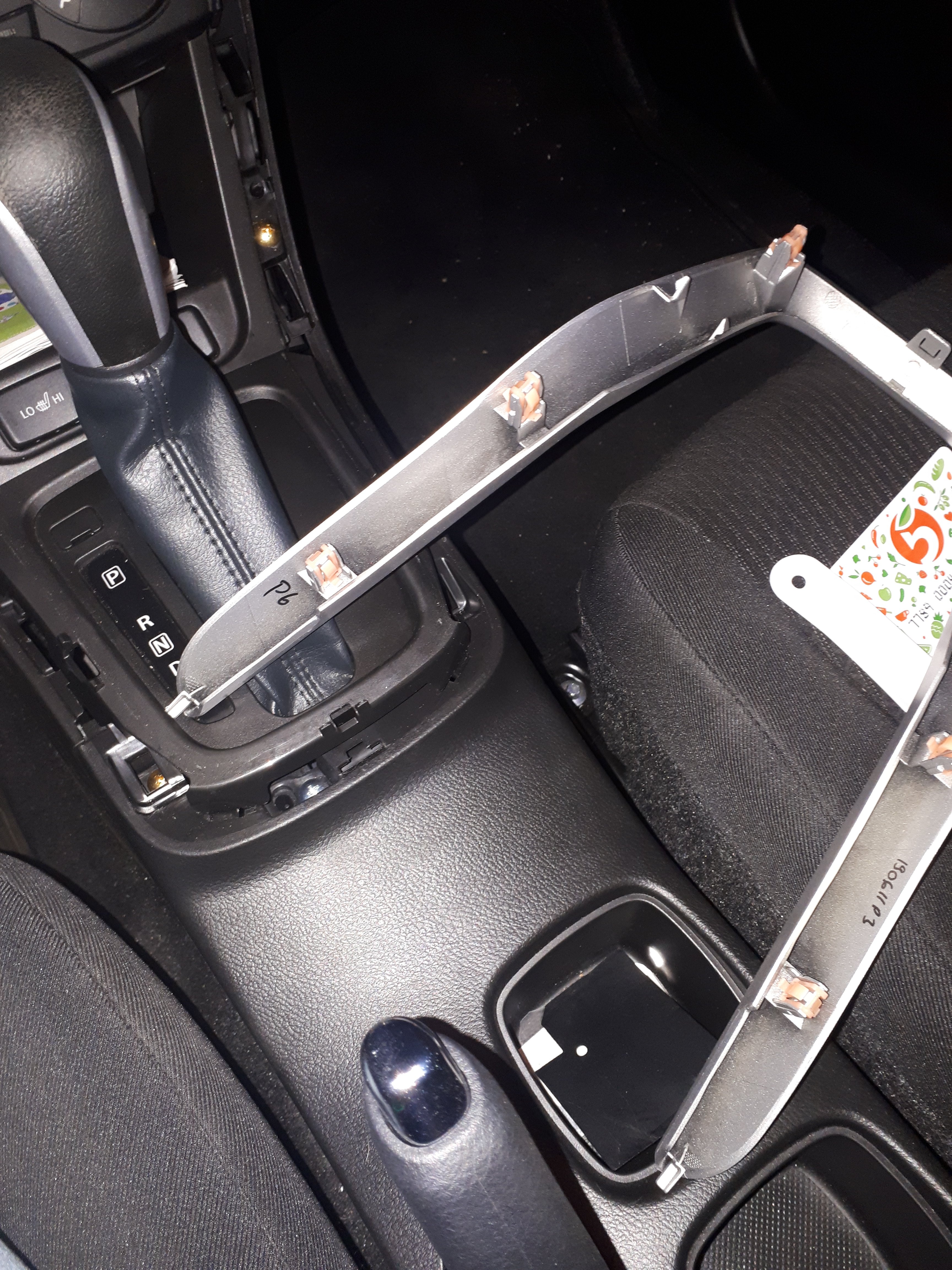

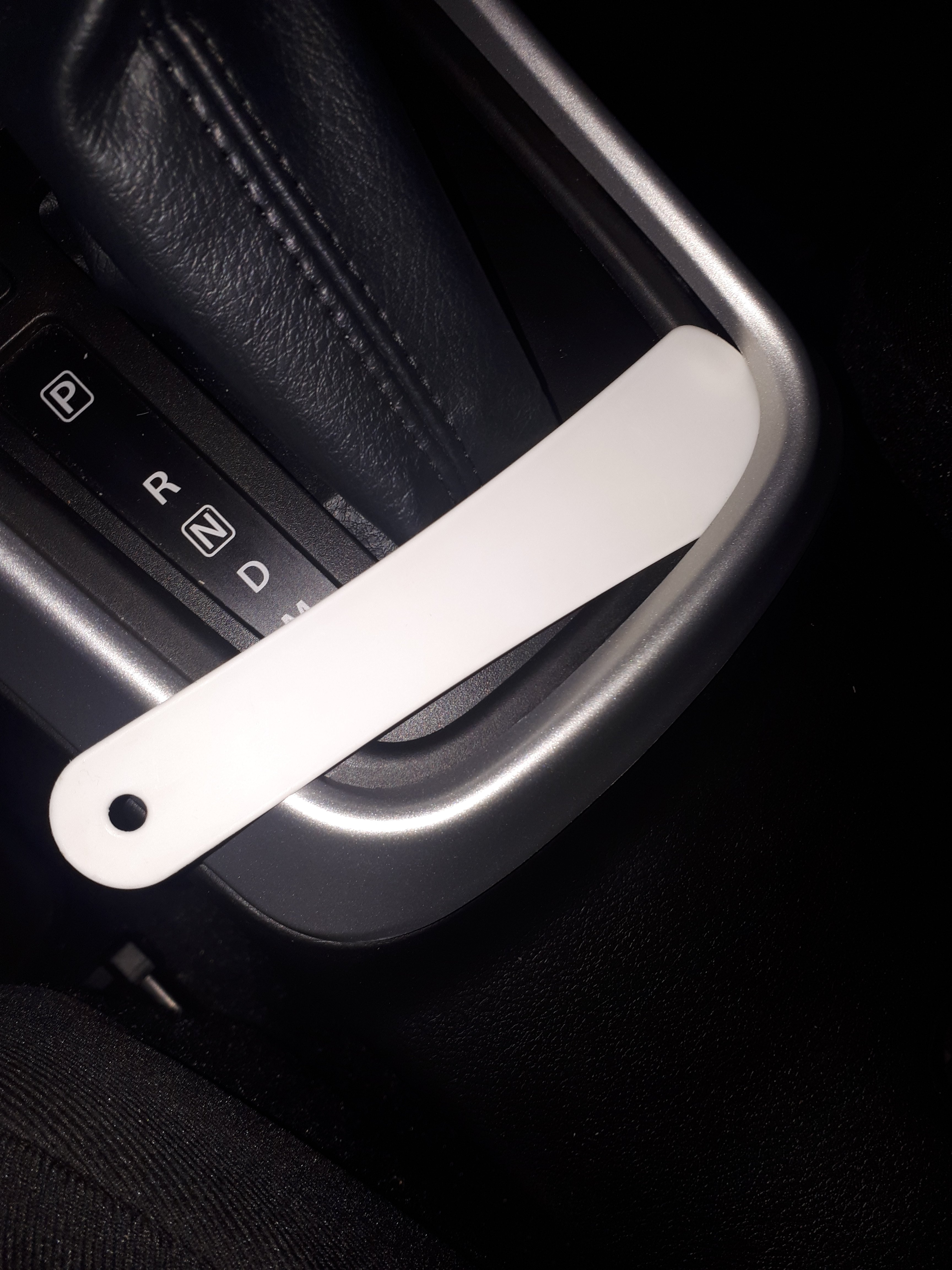

Снял накладку,главное верхнюю защелку открыть-а там пойдет-использовал 2 карты и ложку для обуви маленькую пластмасс.,обклеил места соприкосновен.маделином,особенно скрипит коробочка где лампочка стоит-на 4 защелк.по бокам крепится-вот их и обклеить и верхний типа пыльник,осталось на место поставить накладку. 20200831_195106.jpg 20200831_195217.jpg 20200831_195411.jpg 20200831_195106.jpg

Все,там где скрипело тихо,походу снял решетку воздуховода(их тоже проклеил)-она тоже нет -нет скрипит,серебристую накладку (где магнитола) тоже бы снять ,но хочу сперва там силиконовым воском брызнуть по защелкам-хочу не снимать.

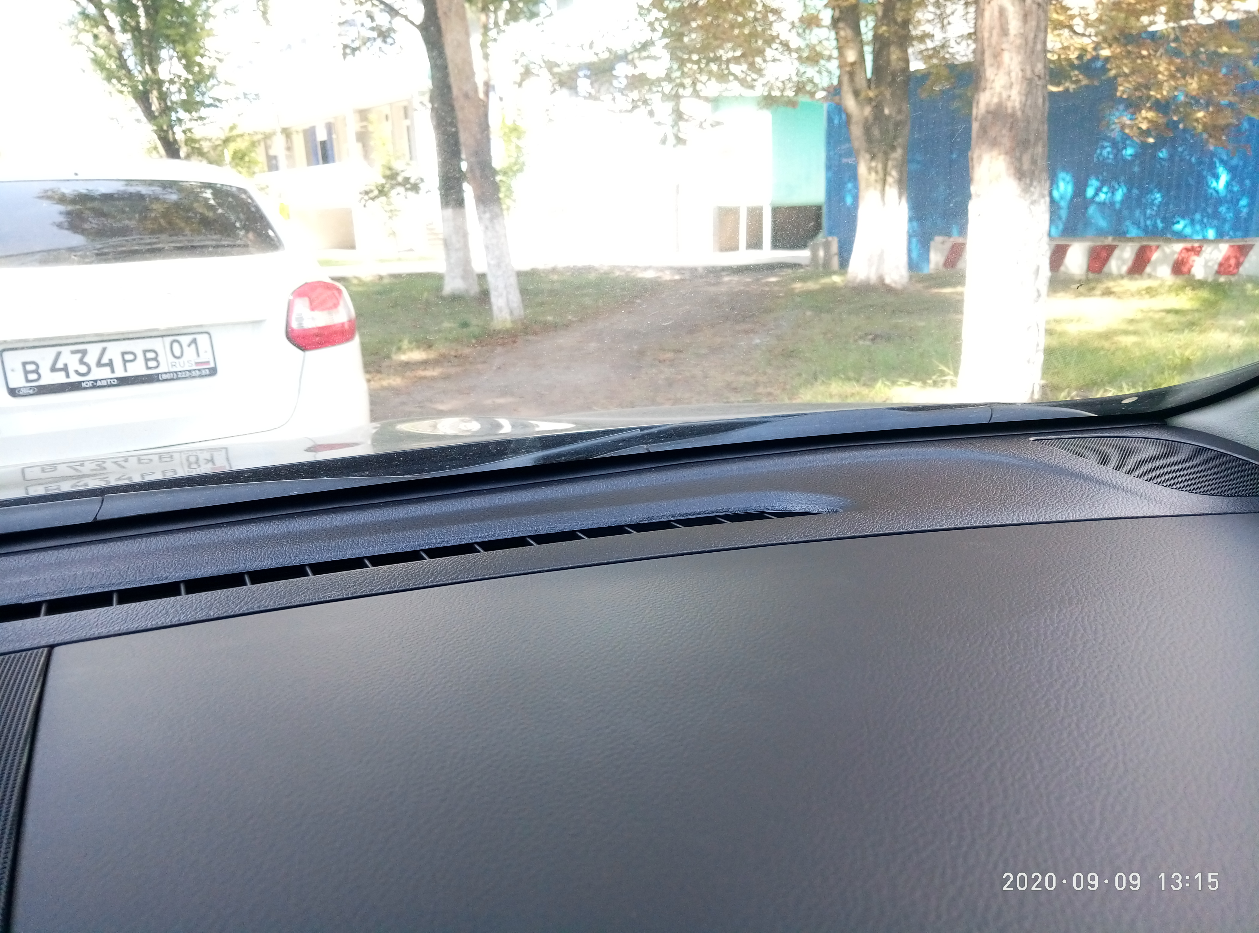

Да, гремит с салона, заметил при езде по крупной щебенке. Было еще 2 сверчка- в скобе замка двери пассажирской и от шумоизоляции заводской , убил. Теперь надо на щебенке проверить.
А что за сверчек в скобе замка двери? Можно по подробнее? У меня тоже дребезжит что то со стороны пассажирской двери, а где не пойму.

Не дребезжало, а больше как зудело ... При надавливании в районе скобы был слышен небольшой щелк. Решение - открутил скобу брызнул смазки цепной с баллончика внутрь, поставил скобу. Все, зудение исчезло. Возможно перетянули при фиксации.
Да, больше походит на зудение при езде по неровному асфальту. Но у меня то появится то пропадет этот звук. Я грешил на стекло или на кнопку запирания замка.

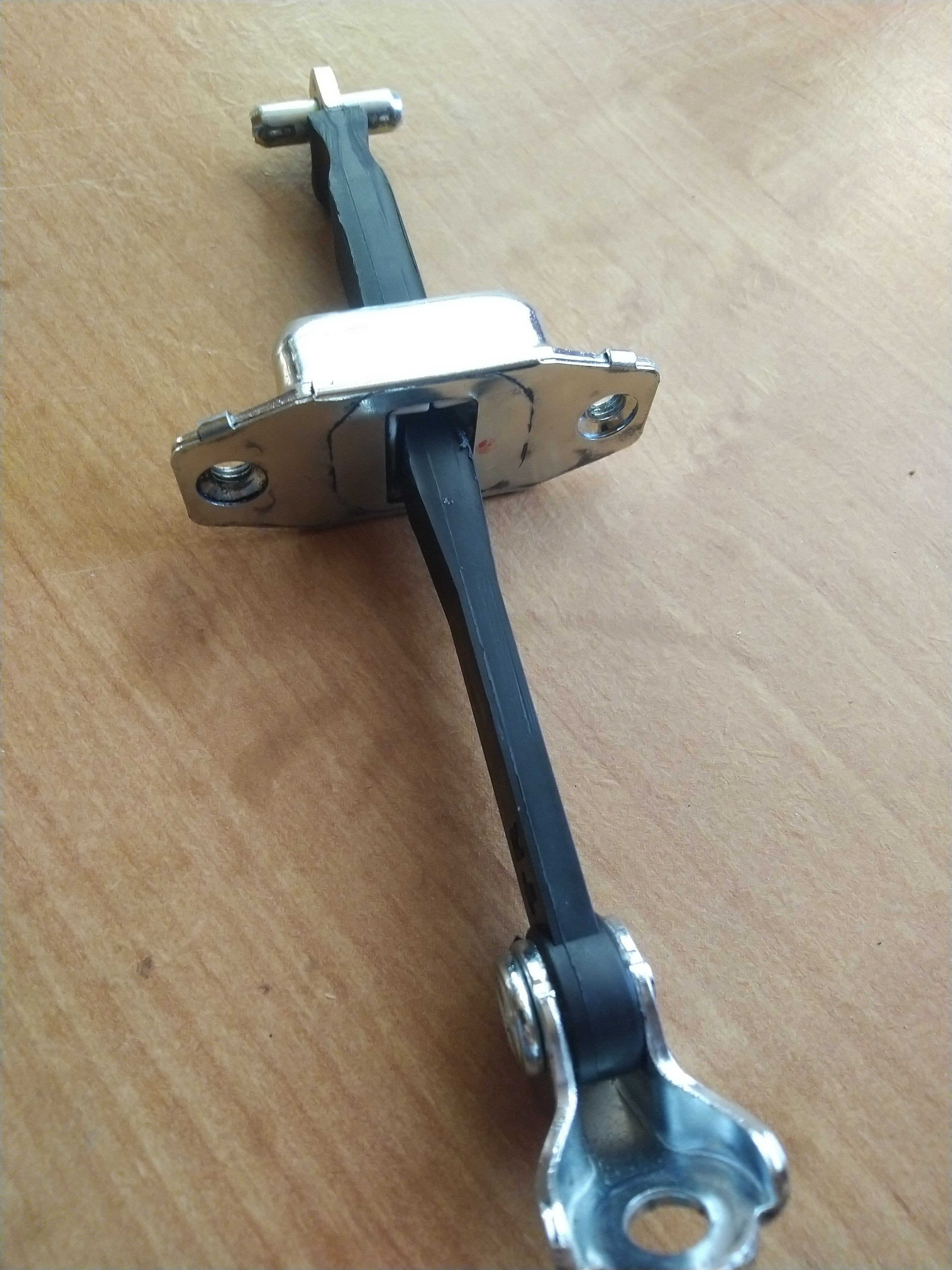

8. После 26000 пробега и год и месяц эксплуатации перестал держать водительский ограничитель открывания двери.
Хотел поставить от Витары модифицированный, но цена 3500 за один передний смутила. Родной при этом стОит около 1000.
Начал искать замену. У коллеги по работе Кашкай 2017 года, фиксация водительской двери очень четкая.
Вообщем купил от кашкая и поставил.
Подходит один в один. Только короче на 8 мм.
Что характерно при внешнем сходстве внутренняя конструкция отличается.
Цена ниссановского 2000 руб
Это наш, на первом положении уже болтается и проскакивает от усилия одной рукой
