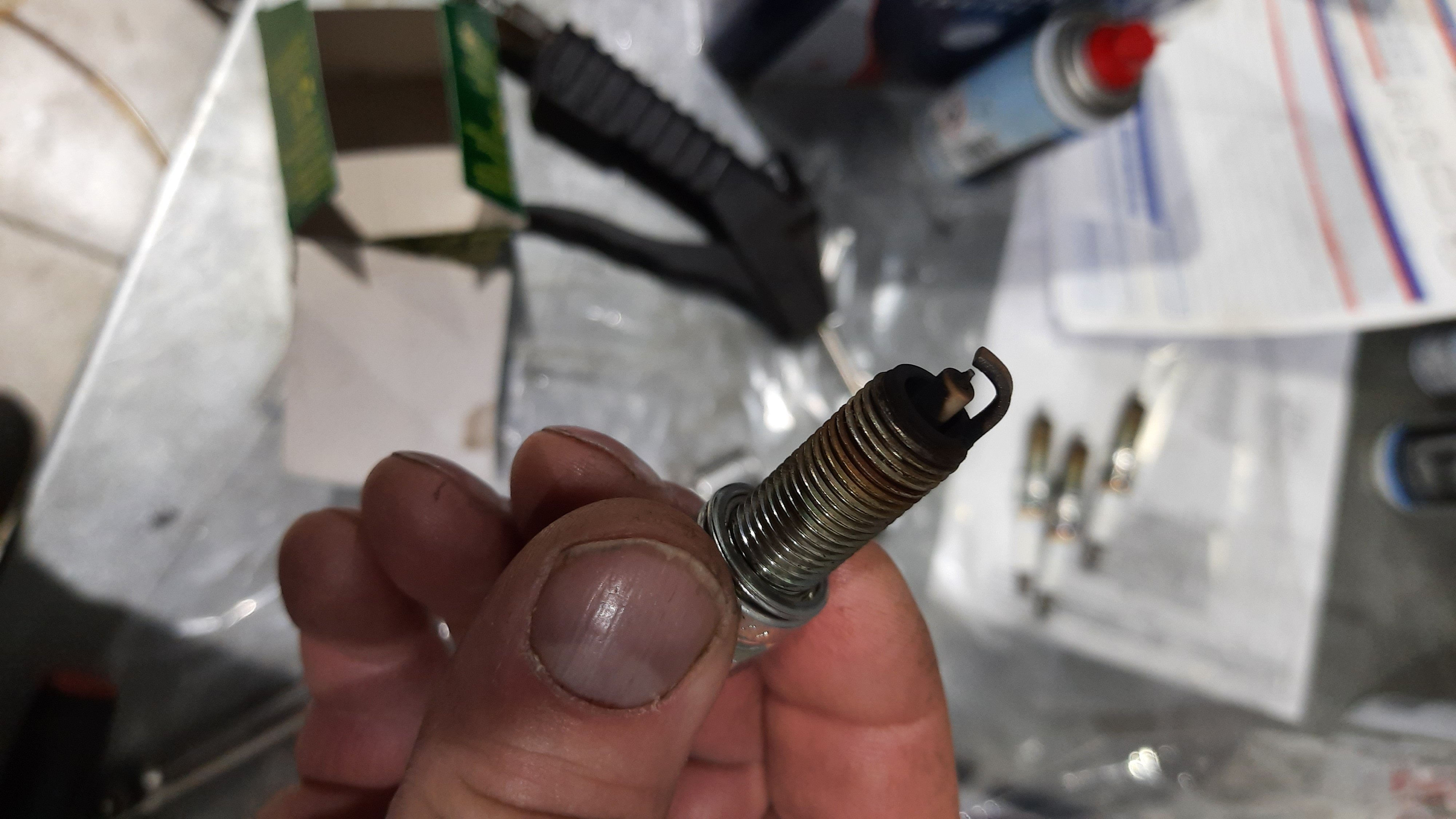

Прошел ТО-4. (40122 км). Привез свои масла в ДВС и АКПП. Свечи выкрутили, посмотрел - еще тысяч 10 смело походят.
Тормозную жидкость замерили на содержание влаги (менее 1%) и менять не стали (менял меньше года назад на ТО-2).
Цвет слитой АТФки был темный.
С учетом своих запчастей и скидок вышло на 6750 руб.

Прошел ТО-4. (40122 км). Привез свои масла в ДВС и АКПП. Свечи выкрутили, посмотрел - еще тысяч 10 смело походят...
Если свечи даю им выкручивать, то всегда меняю на новые, привезённые с собой, чтобы через 10 тыс ещё не выкручивать.
АТФ хорошо, что поменяли - коробка дольше прослужит.
Свечи заранее не покупал, хотел посмотреть состояние. Самому на даче поменять 30 минут..
