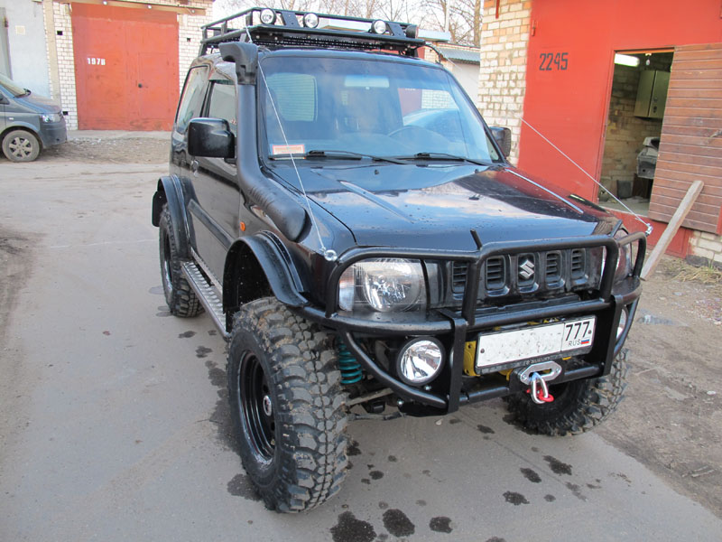

Решил поднять эту тему после того, как наладил-таки мелкосерийное производство своих бамперов из труб после перерыва почти в год. Новые бампера мне нравятся. Но..... в процессе опять столкнулся с теми же проблемами.
1. Очень много машин приезжают с разной геометрией морды после мелких и не очень аварий. Стандартный бампер не подходит точно.
2. Каждый заказчик имеет свои предпочтения по бамперу.
В итоге мы все равно приходим к индпошиву, но это долго, нужно оставлять машину или приезжать несколько раз, а многие живут далеко не то что от Твери, но даже от Москвы.
Поэтому появилась такая мысль. Бампер из труб DIY - сделай сам.
Вот такой бампер
можно делать в виде комплекта изогнутых и размеченных в размер для отреза труб, площадки под лебедку, накладок для крепления губок, боковин, на которых крепится каркас бампера и полос-накладок, которыми все обваривается. Имея такой набор и картинку, сварщик соберет бампер, а вы сэкономите деньги и время ожидания заказа.
Это может быть интересно?

Sprinter это вы с уазиками не работали ))) они с конвеера разные выходят. набор интересен вопрос цены.

Цена не получается ниже 9500. Расход трубы при гибе получается большой, да и работа не дешевая. Но делать его из комплекта реально несложно, основное - согнуть трубы в размер и инструкция.
