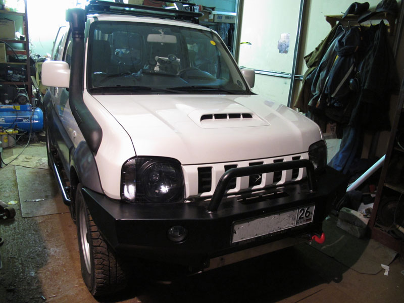

вместе с трубами может выглядеть вот так:
сзади вот так:
строго говоря, если бы я знал, как у меня будет выглядеть всё в сборе, я бы взял только задний бампер, а вперёд поставил бы дорестайл.

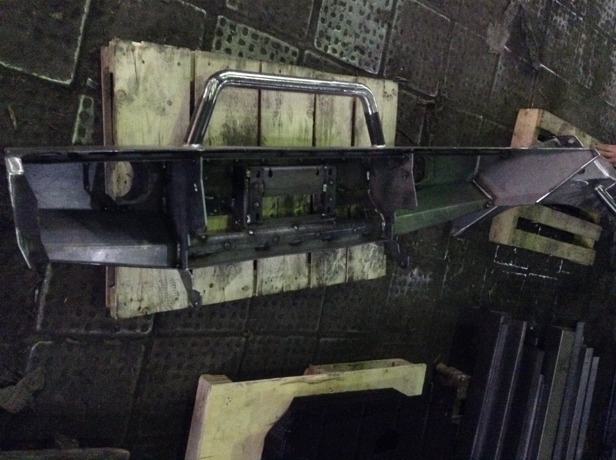

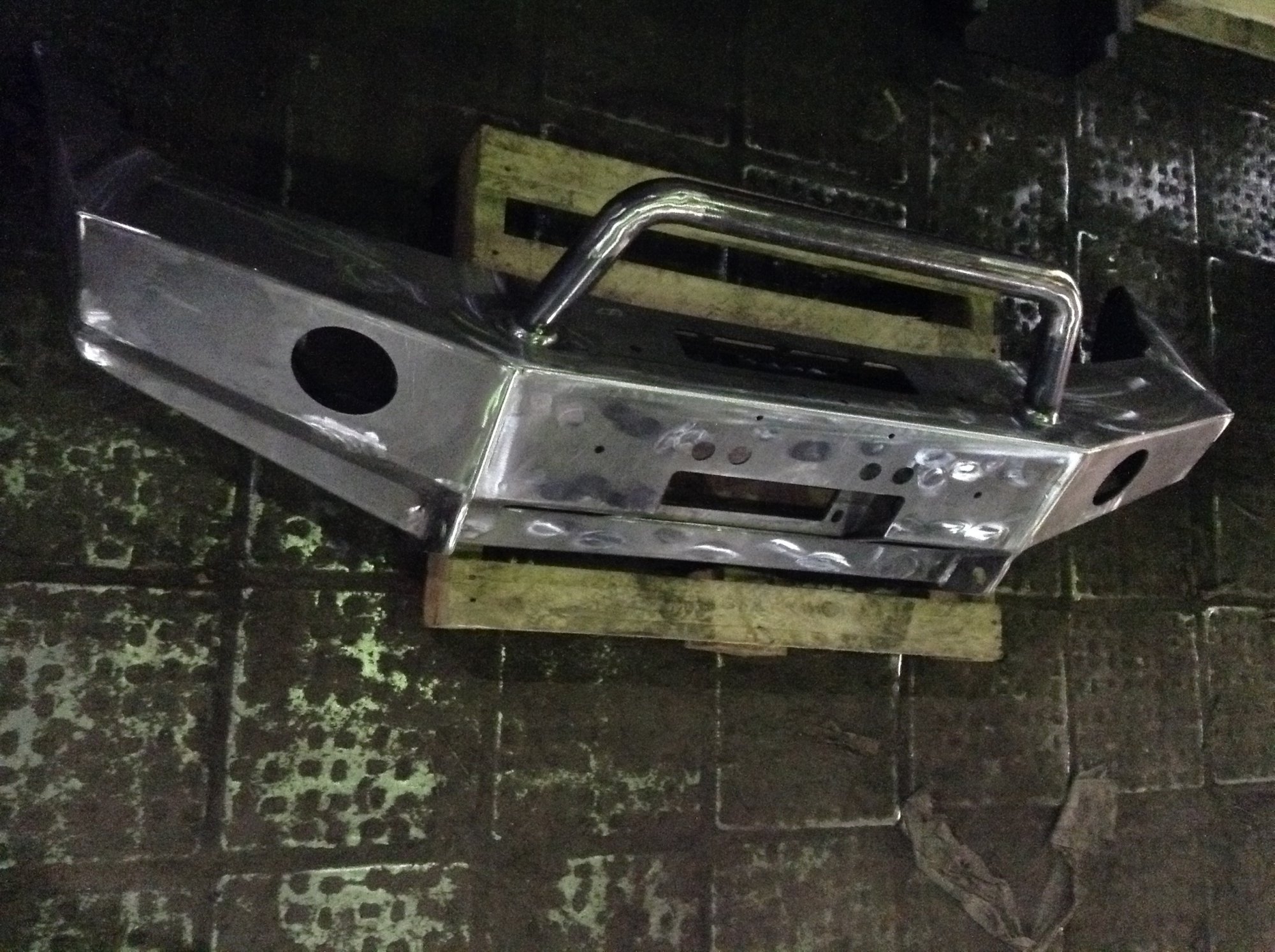

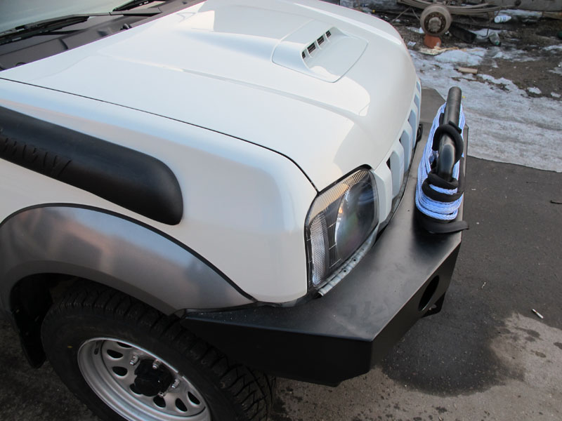

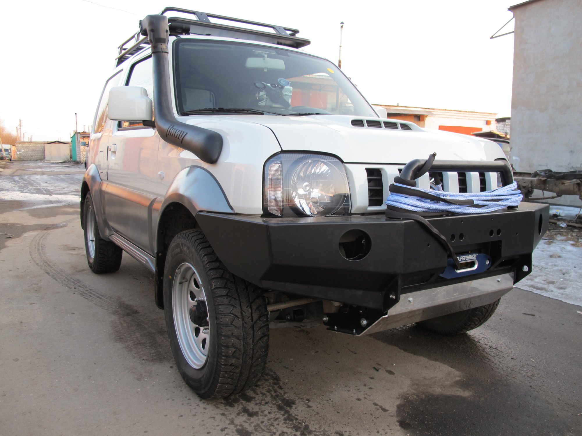

Новый бампер запущен в серию. Первые 2 серийных экземпляра заказчики получат 15 января. Бампера сданы в оцинковку. Шпионские фотки из цеха до сдачи в оцинковку.
Из доработок. Усилены места возможного приложения хайджека (окна слева и справа от дырки для клюза-губок на бампере). В комплект бампера теперь входит пластина для крепления лебедки с узким барабаном, нашей любимой Тимакс-6500.

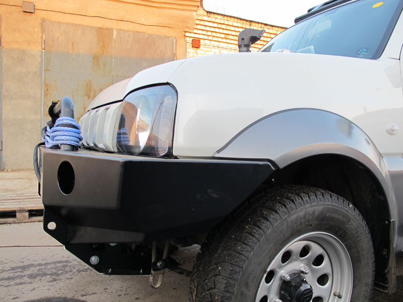

Тоже взял бы такой бамперок, только смущает одно НО:
http://www.drive2.ru/cars/suzuki/jimny/jimny/virlad/journal/2549153/
См. фото. Это была пробная версия бампера?

Это был пробный бампер, без оцинковки и усиления. Но с двойной покраской без пескоструйки (ее пока нет). Окраска и сам бампер мне вышли очень дорого, люди готовы перекрасить, не задался температурный режим. С оцинковкой такого не будет. Бампер реально хороший.
Нет, я не буду ничего делать ни из алюминия, ни тоньше и легче. Вы же потом будете говорить, что хотели прочнее.
Нормальным людям, которые пользуются лебедкой 10 раз в году, комап 9000 не нужен. Тимакс 6500 легкий и надежный. Он тянет здорово. Бампер изначально проектировался под широкие лебедки - Warn 9,5, T-max 9500, Come-up 9000. Но у многих есть тимакс 6500, а многие его хотят. Поэтому сейчас есть выбор. Можно поставить как широкую лебедку, так и узкую.

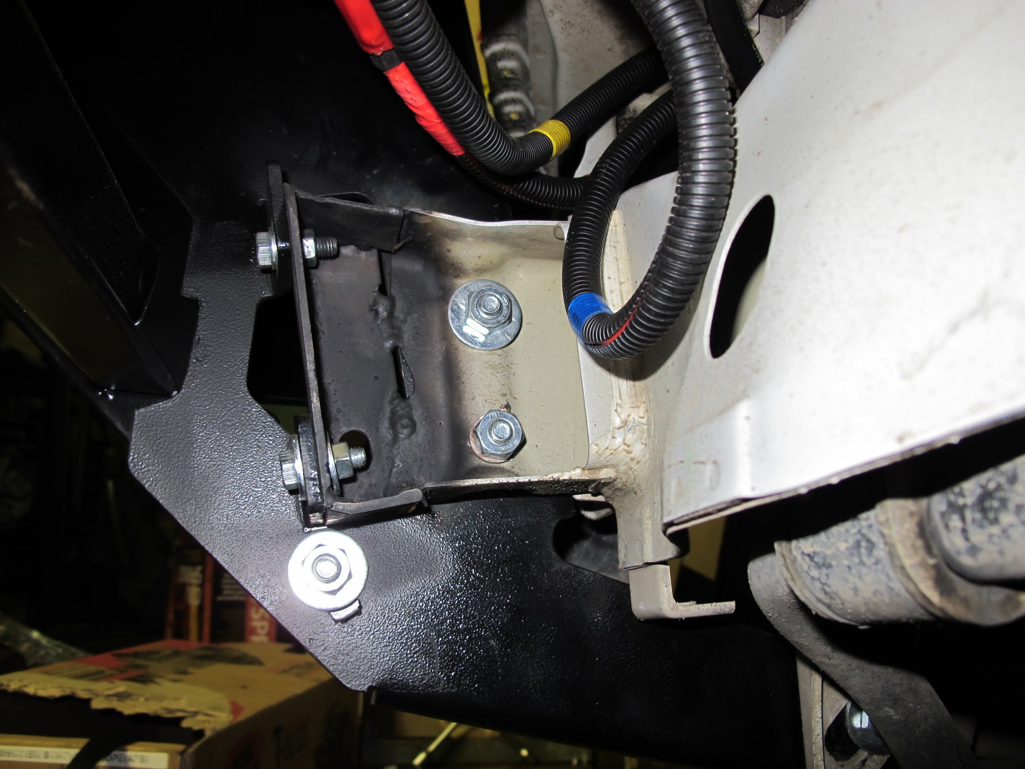

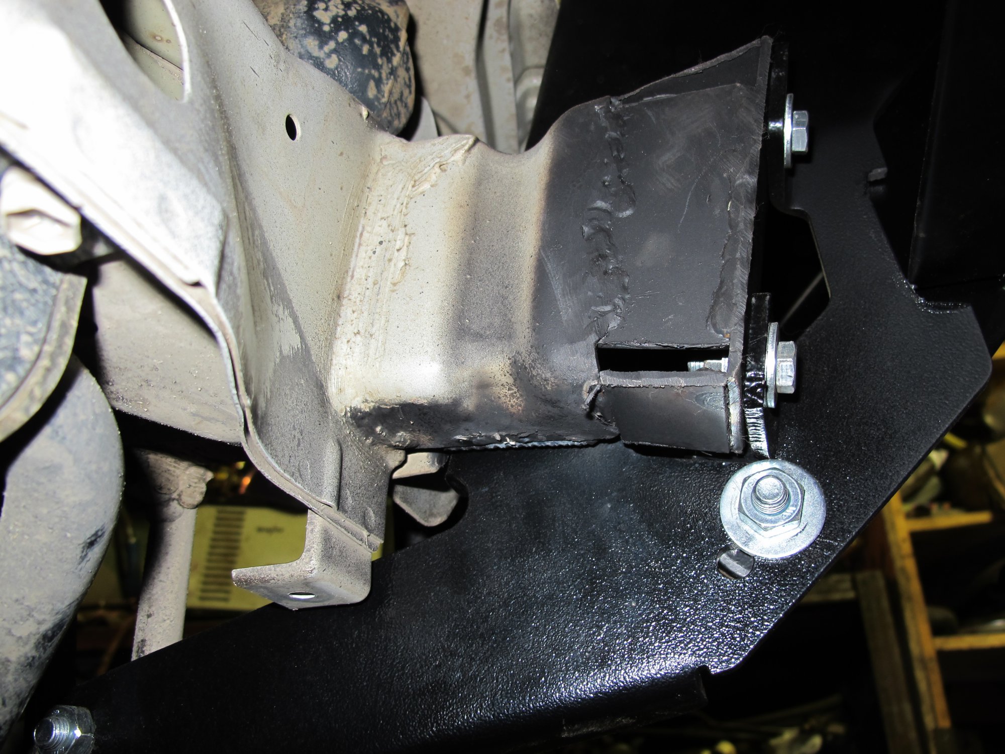

Бампера заняли свою нишу. Они функциональные и красивые, хотя и не очень легкие. Ставятся и смотрятся замечательно. Особенно неплохо на машинах 2012-2014 годов. Ниже есть фотографии того, как закрепить бампер на послерестайле. Все швы от пластической хирургии скрыты за алюминиевой защитой. Она подходит на мой бампер и бампер АРБ. Все есть на моем сайте. Вчера приезжала машины со Ставрополя. 3000 км пробег, 2014 года. Поставили бампер с лебедкой Тимакс 6500 Performance. При установке пришлось сменить клюз на специализированный Superwinch с широкими креплениями, но узкой дыркой. В принципе, можно поставить специализированный дешевый переходник Тимакс, но его не было в наличии. Бампер неплохо стыкуется со штатным пластиком.
