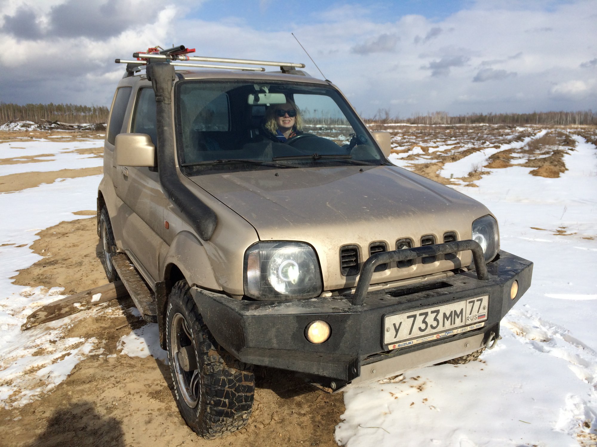

Установил одному хорошему человеку бампер и пороги. Получилось очень приятно. Очень понравился дальнейший тюнинг порогов, который делался самостоятельно (без меня). Реально красивая фотка.

LaCrema, ты серьёзно этого не понимаешь? или просто прикалываешься?
Ну, кстати, тут ракурс, и разница в цвете машины и бампера, чуть увеличивают зазор.
Серьезно не понимаю. Или так по вашему красиво? Уголок бампера в крыло вроде на месте, а сам бампер, не видно по фото, или далеко вперед, или сильно вниз. И то и то на мой взгляд далеко от идеала красоты.
А если про капот, то он подпрыгивает на пружине и нормально открывается, даже если в закрытом состоянии там нет вообще никакой щели.

на родном бампере под фары есть выемки, а в силовом исполнении лист ровный без выемок, да и сильная точность наверное не очень хорошо в силовом элементе, будет чуток гулять и фару сломает или натерет:)
Рассказываю, )))
- не добавляет красоты, согласен. (но тут, повторюсь, ракурс не позволяющий полноценно оценить и, соответственно, судить о зазоре и его величине и ровности в частности)
- при работе бампера, допустим некотором сминании, он же силовой, призван бороться с препятствиями, должен быть ход, то бишь зазор до дорогих элементов кузова и фар в частности )))
не будет ли проблем с ГИБДД
А вы им самое популярное печатное издание в необходимом количестве )))
А какой прок от этих выемок? Только для красоты? Ближний светит верхней частью фары, а дальний прямо, да и не часто )))
Обычно когда нужен действительно силовой, делают что то более эффективное, а когда 40 кг железа с жутким свесом - это видимо все таки ради эстетики. То есть ставя такой бампер, ради внешнего вида и так забивают на кучу минусов, поэтому имхо странно после этого жертвовать внешним видом ради некоторого возвращения функционала.
Ладно, в конца концов покажите с друго ракурса - если щель вперед, а не вниз, то не так все плохо, замазать кузов в щел черным - и будет не видно.

Откройте инструкцию АРБ. Силовой бампер устанавливается на расстоянии 15 мм от элементов кузова, чтобы, в случае удара, вы не остались без фар или крыла. Считаю, что бампер установлен правильно и неплохо. Не идеально, но неплохо.

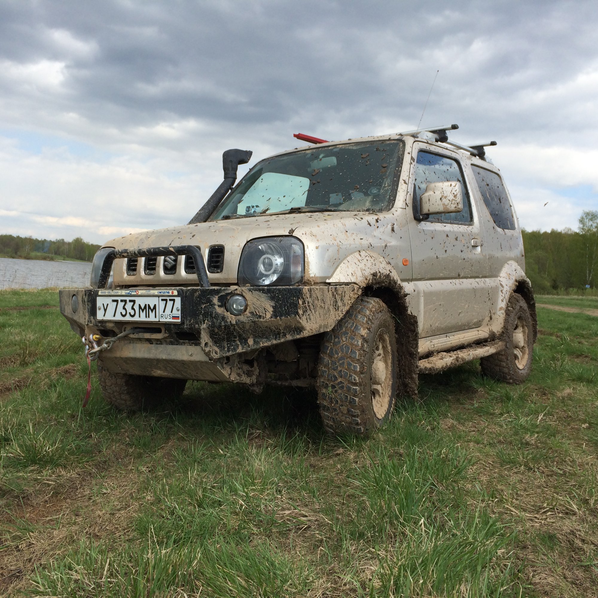

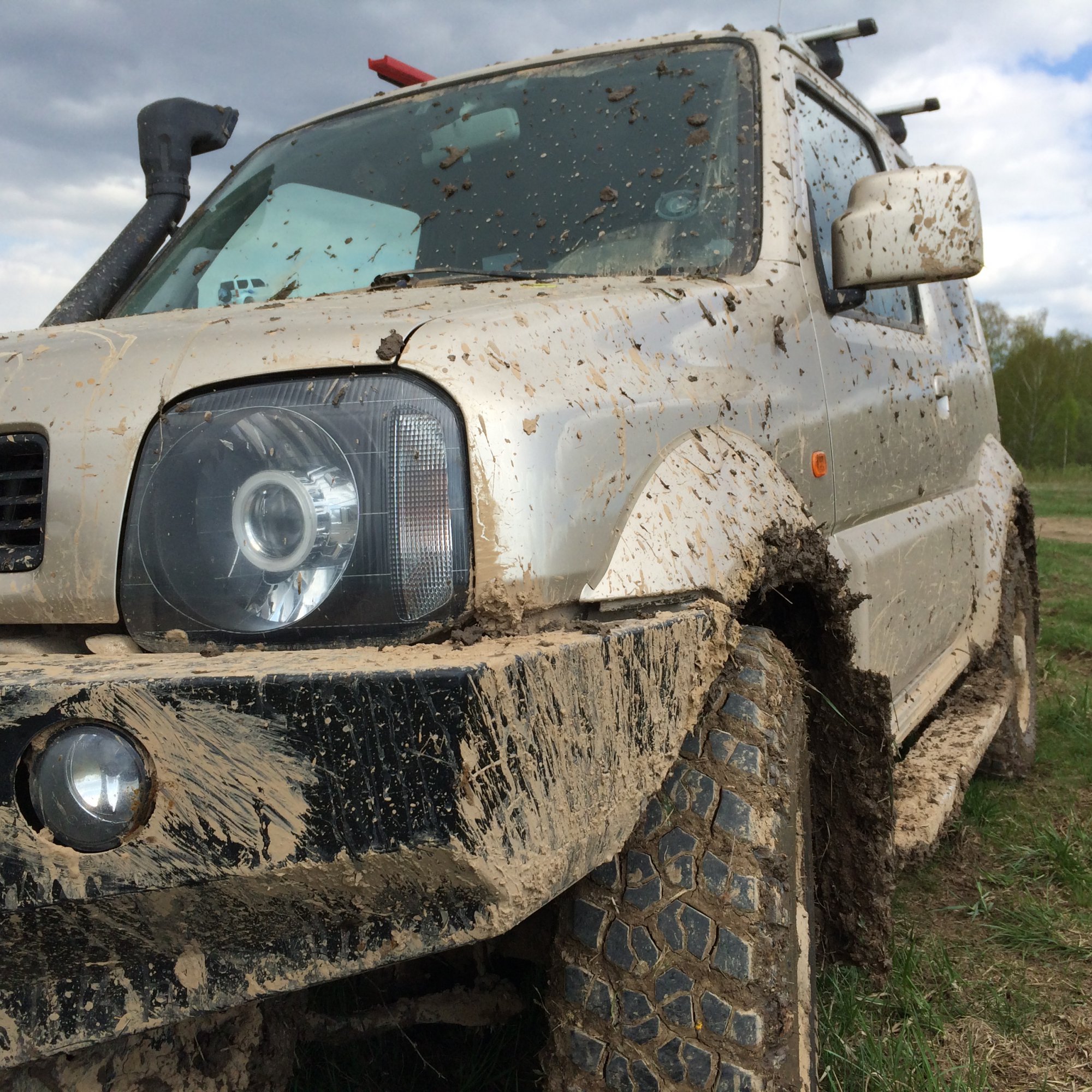

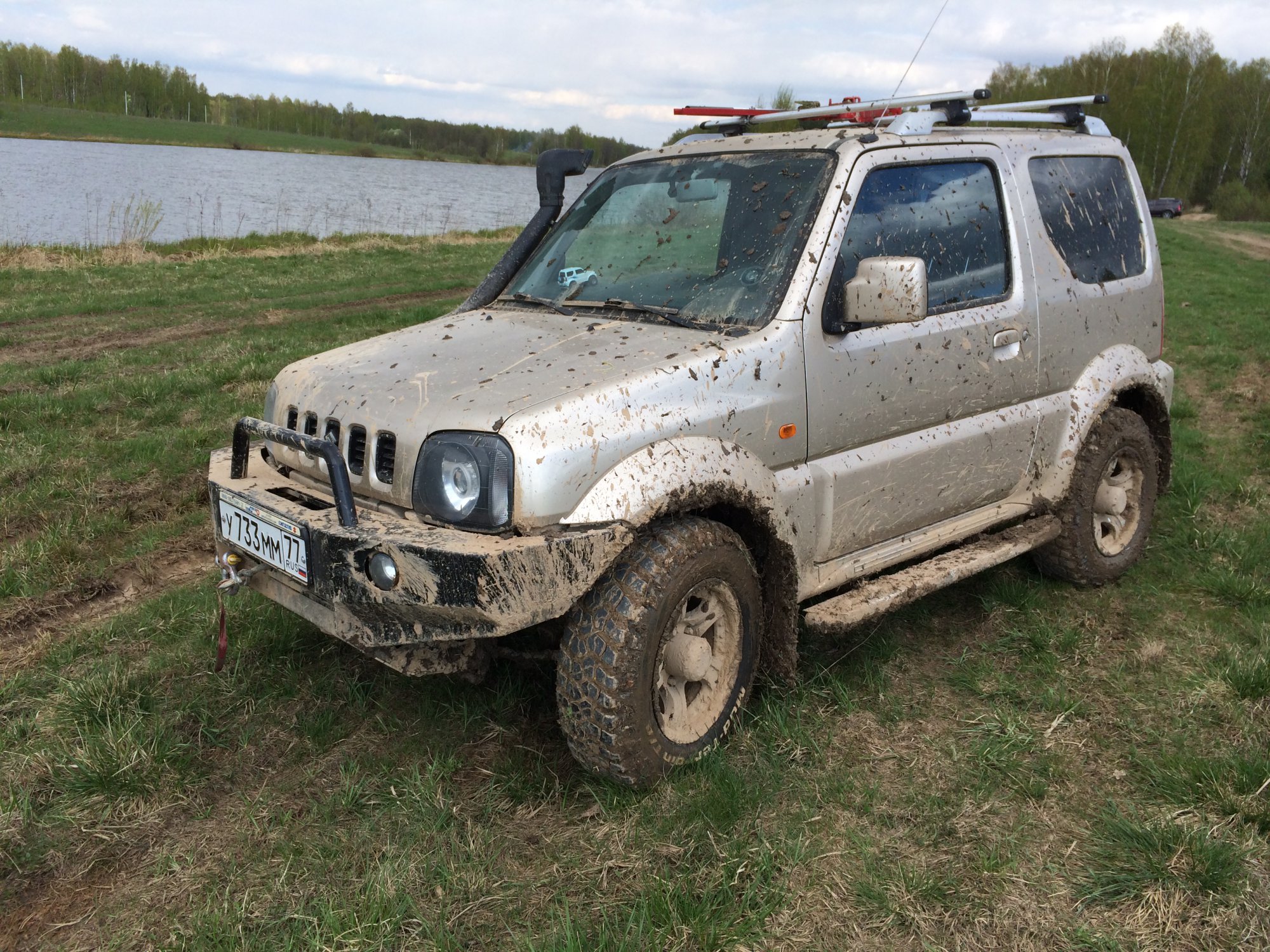

Вот вам еще ракурс. Жена всем довольна. Ей, да и мне, все наравится! роману большое спасибо. Хайджеком за морду и поднимали, и валили вбок, и за пороги поднимали, и с порогов "съезжали" все норм! Роман СПАСИБО!
