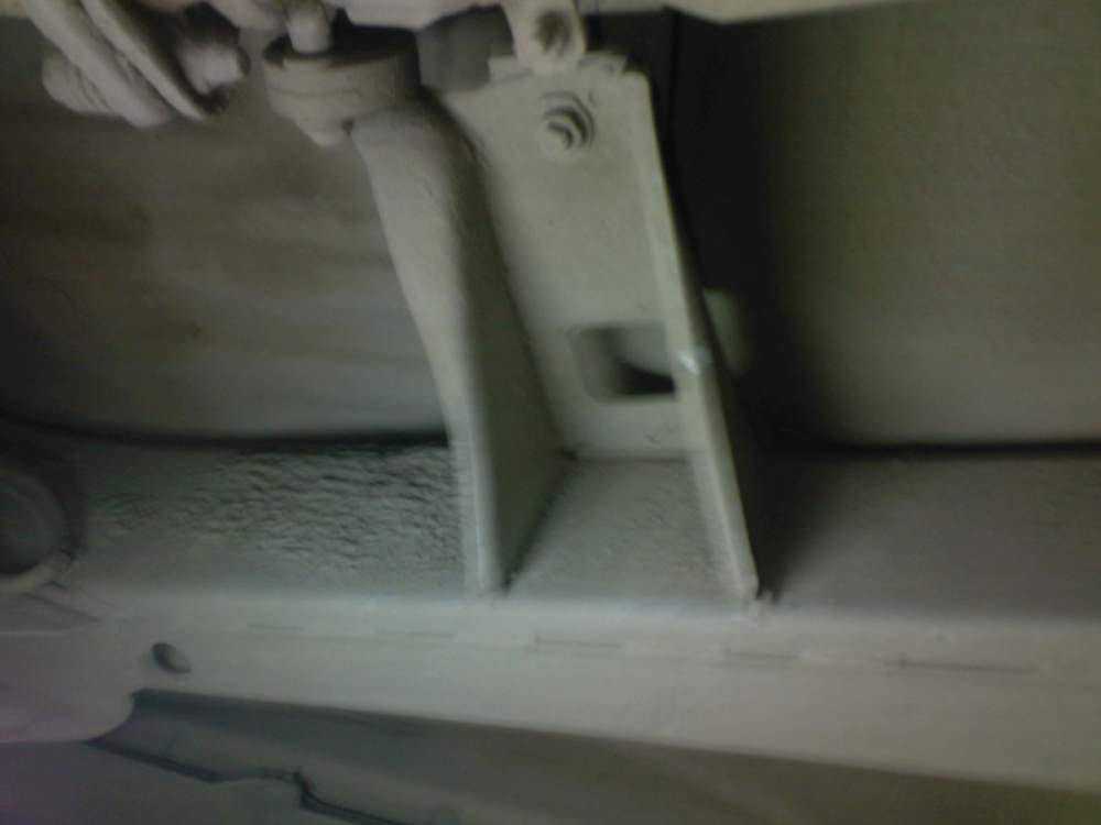

Защита не подошла!
Невероятно, но факт. Защита не встала. Машина в подписи, все более чем обычно. НО на раме, в П-образном швеллере, где два болта должны быть близко расположены нет перемычки, куда вставляется крепеж. Рама не переварена, все заводское. Фото скоро выложит Серега. Уникальный случай или нет, не знаю. На всякий случай гляньте свою раму, прежде чем заказывать защиту.

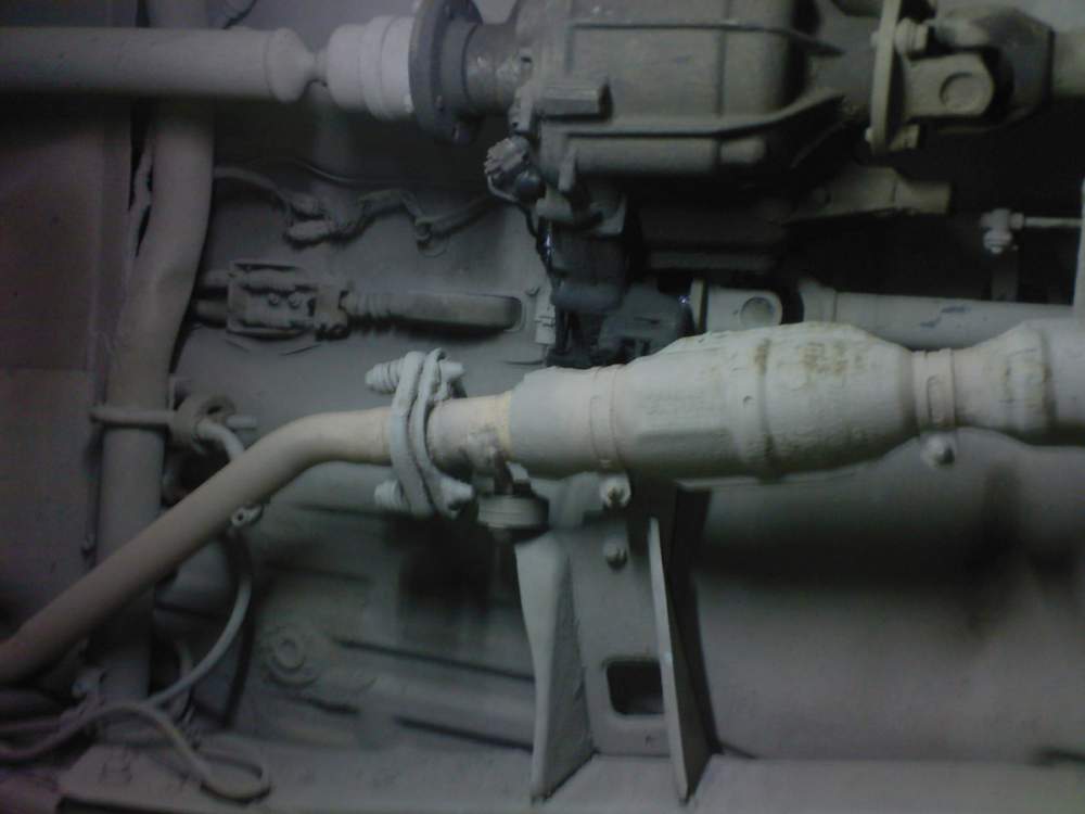

Ответ: Защиты раздатки пришли
Вот фотографии. У кого-нибудь есть такое? Или это только мне так повезло?
у нас с тобой кузова одинаковые, но у меня перемычка с двумя дырками есть...
предлагаю тебе не парица и на защиту навалить ;) ну или за 100 р приварить туда перемычку с двумя дырками :)
Не, навалить всегда успею)). Надо че то придумать. Насчет сварки тоже думали, но за 100 рублей у нас совок говна никто не продаст, не то что железку приварить. Подождем мнения конструктора, Романа, то есть ))
Прикольно :? У нас тоже JB33W, 99г. , тоже прраворукий - перемычка есть.
В том то и дело, что после разговора с Ромой, я понял, что у всех кому ставили защиты она(перемычка) есть. Может посмотрят те у кого защиты нет. Я бы мог понять если бы действительно машина была бита перебита, но швы по днищу заводские, все ровное...... фигня какая то....
У меня к слову сказать, все встало без проблем.
Какая-то непруха, просто. Предлагаю 2 варианта.
1. Ты мне отправляешь железку грузовозовым обратно за мой счет. Я тебе перевожу деньги или зачисляю на сотовый номер.
2. Мастеришь сам крепление, я возмещаю тебе половину стоимости защиты, как в пункте 1.
У меня тоже перемычки нет, JB33W , праворукий 98 год.
Приварить не проблема.
Поищу сервис, узнаю, сколько это все выйдет по стоимости. Потом отпишусь.
На прошлых выходных была решена проблема крепления защиты раздатки на Джимни 1998-99 годов без "пластины", как на фотках выше. Вместо пластины вставляется П-образная пластина из 5-ки и крепится к раме болтами. К ней можно крепить защиту раздатки. Уже опробовано и готово к использованию. Вниманию тех, кто заказывает защиты на старые Джимни. Перед заказом посмотрите, есть ли у вас место, куда крепить защиту раздатки! Если нет, вышлю пластину с инструкцией по монтажу.
В общем, поставили мы кое-как защиту раздатки в пятницу. Владельцам б/у джиников немолодых хочу дать совет, слазьте под брюхо и посмотрите две вещи:
1) как я уже говорил, перемычку в швеллере
2) не помяты ли у вас крепления подушки раздатки! (к раме которые приварены)
У меня одно крепление оказалось помято, причем так неудачно, что болт еле-еле выглядывал из отверстия защиты, и то, если только защиту приложить под определенным углом. По счастью болта хватило, чтобы наживить гайку на пару витков, потом закрутил, металл защиты промялся по форме вмятины и вроде все стало ок. Но если бы вмятина была чуть больше, то все, пришлось бы искать другие пути. Перемычку приварил не очень удачно. Немного отступил от края швеллера, думал будет лучше, вода и грязь будут сливаться и т.п. Но из-за вмятины защита встала немного криво, и пришлось сверлить еще одну дырку. В общем, у нас с Серегой как обычно все не как у нормальных людей. Он в это время переставлял писалку на задней двери. Тоже не без казусов.))
