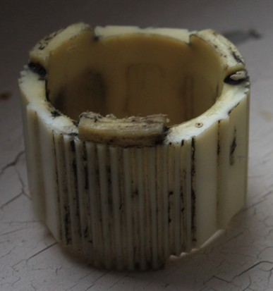

Всем доброго времени суток! У меня игнис 2005г автомат, очень сильно стучит что-то в районе правого колеса, был в сервисе сказали ус рейки, далее втулка на рейке, жду пока придет заказ, подскажите пожалйста что с рейкой! колесо тоже люфтит немного, буду рад если кто поможет и подскажет бюджетный вариант ремонта.

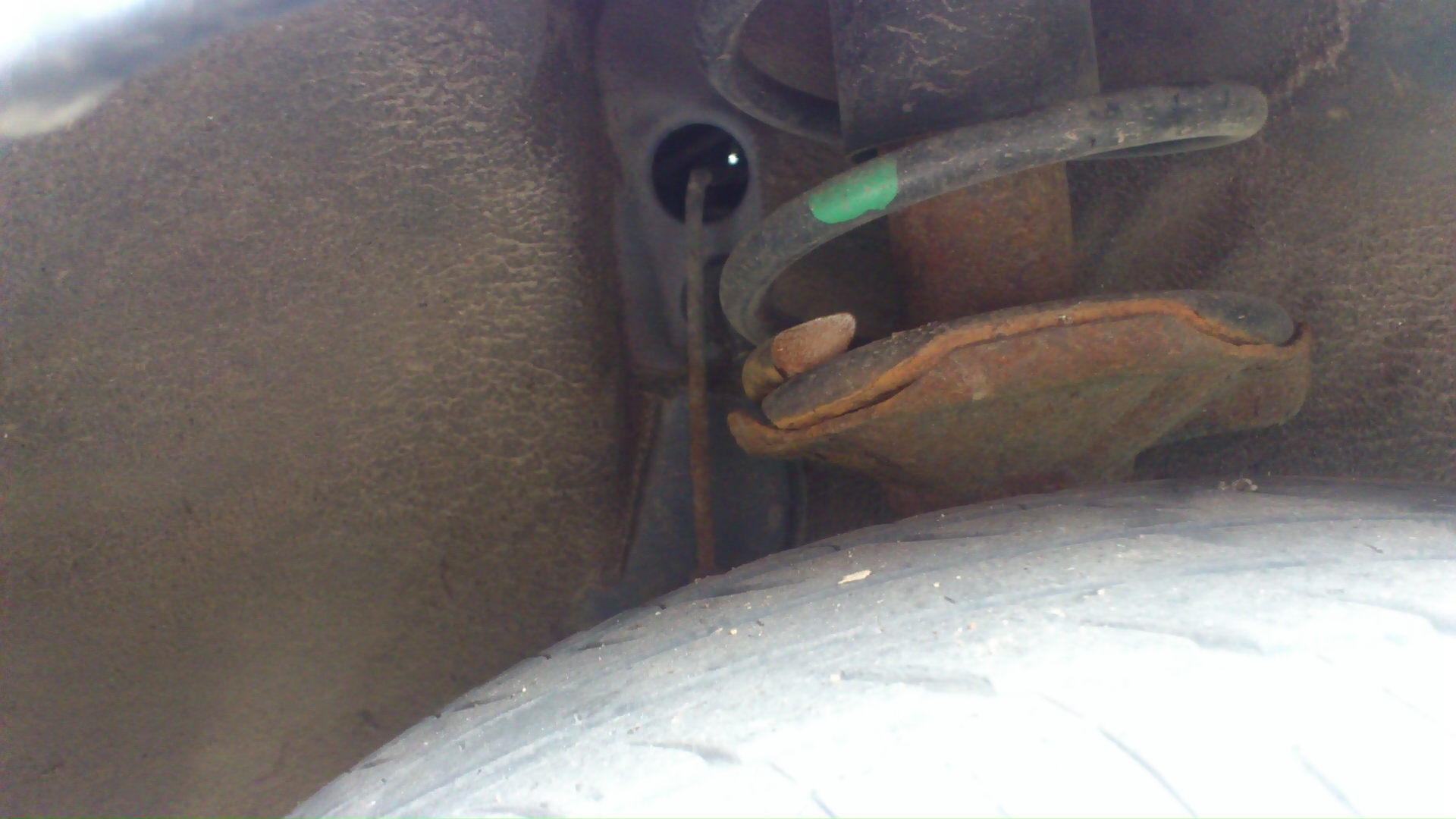

Врядли стучат привода. Привод показывает себя под нагрузкой. Могут стучать рулевые тяги, стойки, износ резинок на стабилизаторе, нижняя опора, или вообще тормозной супорт, ну и конечно же втулка рейки, чтоб её ))) Нужно внимательно всё об смотреть и возможно не раз. Спасибо СССР, что приучила нас самих чинить (разбираться) свои авто.

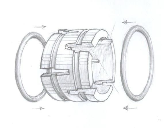

Не стал искать и заказывать новую - эту же старую доработал: надрезал вдоль по 4 выреза с одного торца и с другого и проточил две кольцевые канавки.
Купил только два резиновых колечка по 20 руб. (подобрал по диаметру с небольшим натягом).
Фото сделать не успел - собирал быстро, вот мой рисунок, как переделал старую и фото подобной конструкции из интернета:

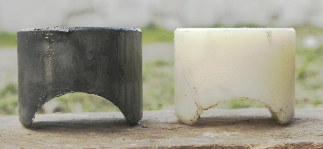

Купи втулку от Оки. Она один в один, только аккуратно спиливаешь три аппендикса. Сдвигаешь пыльник к колесу, снимаешь хомут крепления к кузову, под ним резина. Её слегка в обратную сторону, увидишь завальцованное стопорное кольцо, выбиваешь отверткой. Откручиваешь рулевую тягу (можно сразу после пыльника). Руль до упора вправо, забиваешь тонкую отвертку между втулкой и корпусом рейки, руль влево - втулка вышла (удобнее вдвоём с помощником). Смазываешь новую втулку, вставляешь и дальше все в обратном порядке. Итого 25-50 рублей, яма или эстакада, минут 30 или 50, если много куришь)
Я сделал так же но на снятой рейке.Если на рейке такая маркировка Proekt IGNIS .Part-Name STEERING GEAR (LN-EPS) Mando Corporation. 86G5 Диаметр трубы рейки 32 мм. Все работает нормально стука нет .

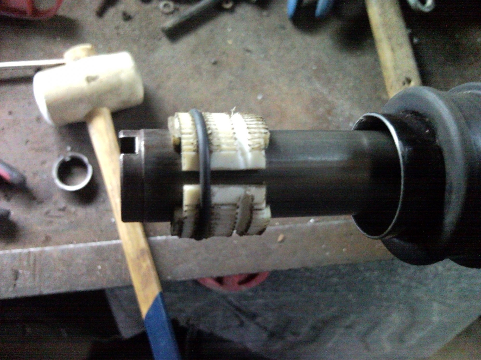

"Все в колодец и я за ними" не мой принцип! Снял целиком, разобрал, промыл-смазал,собрал и ни хрена не стучит, а вот сколько продержится без стуков ??? не доверяю конструкторам этого "чуда враждебной техники" как в известном мульте...
Так для размышления:
[DOUBLEPOST=1414087854,1414075633][/DOUBLEPOST]
втулку поменял
не менял! "модифицировал" (несколько сообщений назад)[DOUBLEPOST=1414615224][/DOUBLEPOST]Эксперимент со втулкой не удался:sour: Заскрипела после первых заморозков! Вопрос к Дмитру: бронзовая как себя ведёт?

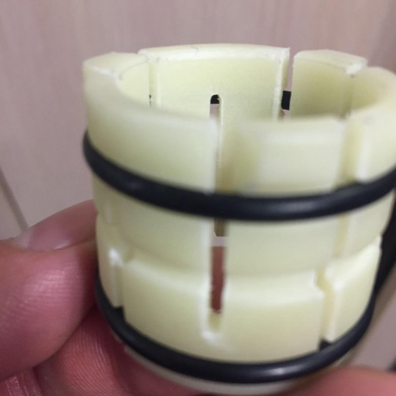

на обсуждение- сделал так:
воздух проходит свободно при повороте руля, через пропил.....люфта 0...
