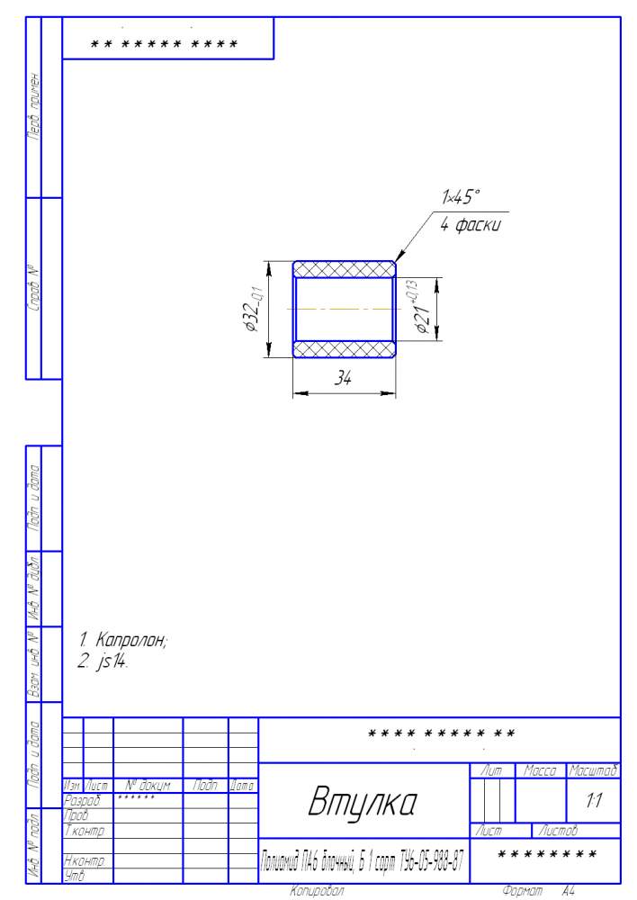

Victor23
23 Апрель 2007
2,335
360
Нечерноземье
Ответ: замена втулки рулевой рейки
c drom.ru
нашел там чертеж втулки рейки от laborant
Makcaz
28 Сентябрь 2006
374
Новокузнецк
Suzuki Swift, 2001, М13А, 1.3, 4WD, HT51S. 27.10.2010 ушел в другие руки..
Я ставил d*D*l -- 21*32*22. Т.е. на этом чертеже возможно для рестайла. У меня встала как родная до упора. И осталось до края корпуса рейки пара мм.
toolma
16 Август 2006
1,829
3,552
У меня внутренний диаметр втулки 22мм. (Вагон Р+ AWD 2005г. М13А VVT)
Родная резинометаллическая -21мм. Матизовская пластиковая тоже 21мм.
т.е. матизовская запросто подойдет тому, у кого 21мм внутр. Точить и ждать на надо, цена 80 р. Мне повезло меньше.
Victor23
23 Апрель 2007
2,335
360
Нечерноземье
мне пришла оригинал part № 48541-82H10
резино-металлическая
внутренний размер 22 мм внеший 35 мм
будем пробовать
