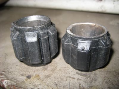

Рекомендую выточить втулку из капролона или фторопласта. Можно выточить по размерам и длиннее оригинала. От тико быстро развалится.

Оригинал резинометаллический застучит через 5-10 тыщ. Капролон купил в местной фирме 800р за 1м (диаметр 40мм). Вытачивал втулку у токоря на работе. Рейку разбирал сам. Там делов на пару часов максимум.

Ну у меня нет рестайла, только круз. Но рейки у них похожи, только втулка не слева (как у меня в отчете), а справа.

а зачем эту втулку делать на всю длинну утолщения? Раньше втулка была меньше и все нормально было некоторое время?
Ну а почему бы и не сделать на всю длину? Чем это плохо?
Чем больше втулка, тем дольше она прослужит.

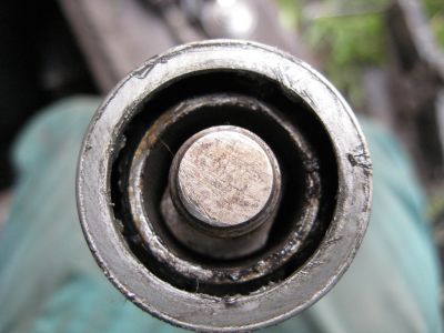

У меня нет стопорного кольца в рейке! У меня там завальцовка на корпусе! На фотках все видно.
Стопорное кольцо есть не на всех рейках (только у тех сузук, у которых есть каталожный номер этой втулки, у меня нет номера втулки, рейка считается не разборной!)
Если оставить старую втулку, то она может продолжать греметь. Наверное лучше её вынуть и вставить удлинённую втулку на всю длину наплыва.
Кстати видел у знакомого (Лучек на форуме) ДВЕ втулки в его рейке на Крузе. Стук естественно был! Рейка была не разборной (до него никто её не ремонтировал). Вот на этой фотке обе его втулки:

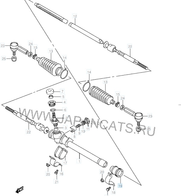

Господа вот рейка рестайла (см. вложение). Втулка это деталь 19. Судя по рисунку рейка разбирается. Вот втулка оригинал в продаже:
http://www.suzuki-city.ru/vse-zapchasti-suzuki/vtulka-rejki-suzuki-ignis-48526-83e01/
19 - это резинка, одетая поверх рейки. Втулки на рисунке нет! Рейка на рисунке не разборная!
Вот тут под номером 48541 втулка рейки:
http://suzuki.epcdata.ru/swift/421_ht51s/suspension/485/
вот этот свифт наиболее близок к венгроигнису (м15а 4х4):
http://suzuki.epcdata.ru/swift/412_zc11s-2/suspension/485/?full&picture=1
похоже рейка на нем другая...
кстати если там завальцовка, то как ее потом назад завальцевать если ее спиливать придется?
и еще: почему экзист выдает применимость "втулки рейки" на вагон и венгроигнис? как минимум у них внешний диаметр рейки должен быть одинаков!

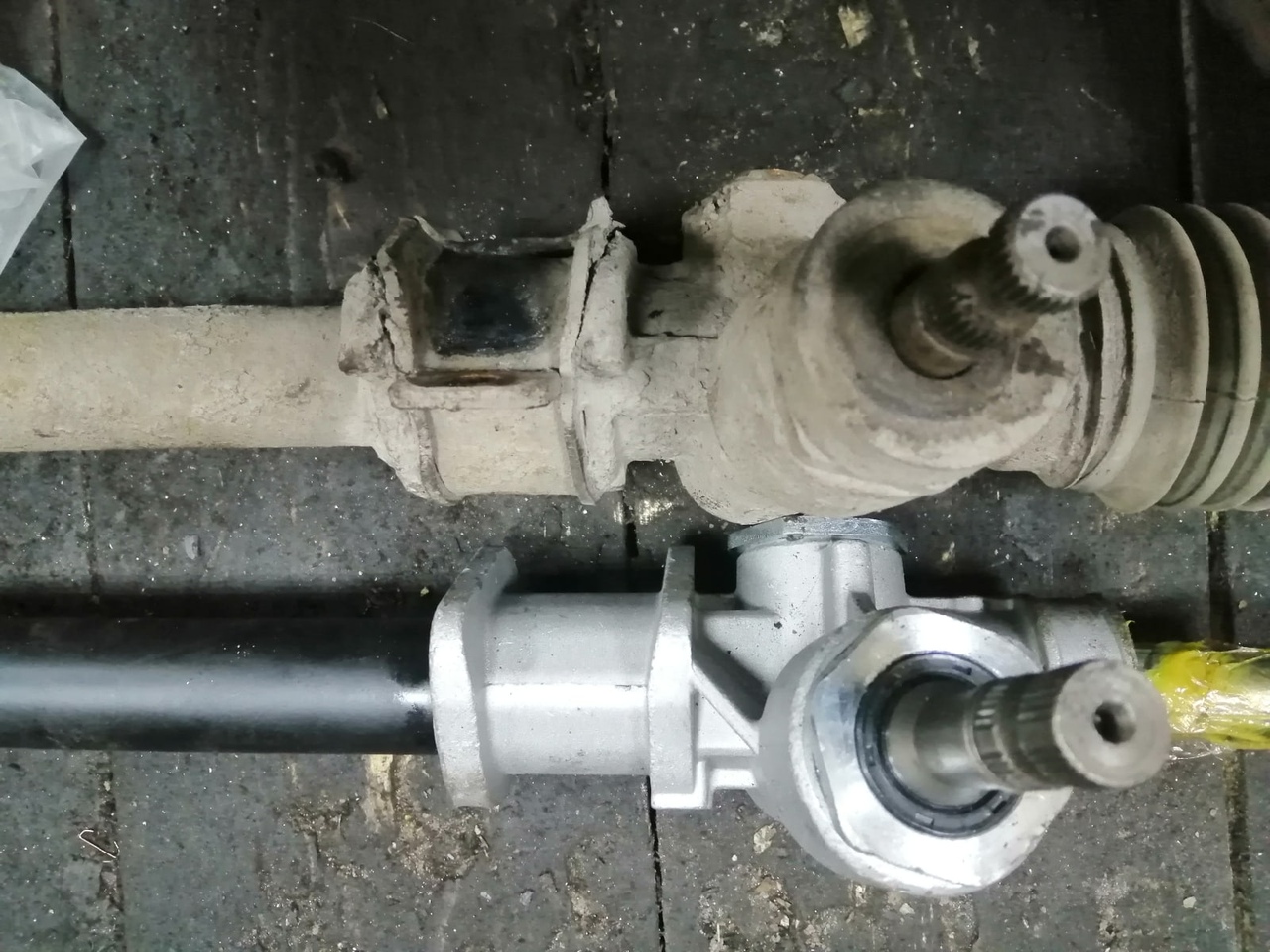

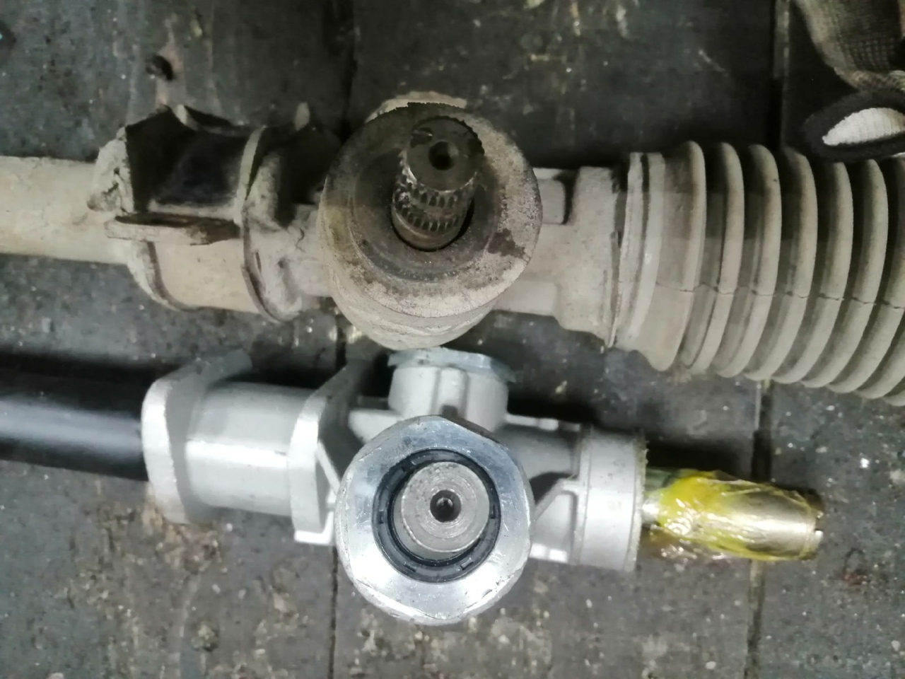

Всем привет. Нужна помощь. Не могу найти рулевую рейку на переднеприводного игниса 2002 г.в. Заказывал MSG OP 104 не подошла. Может кто знает что мне должно подойти. Спасибо.
