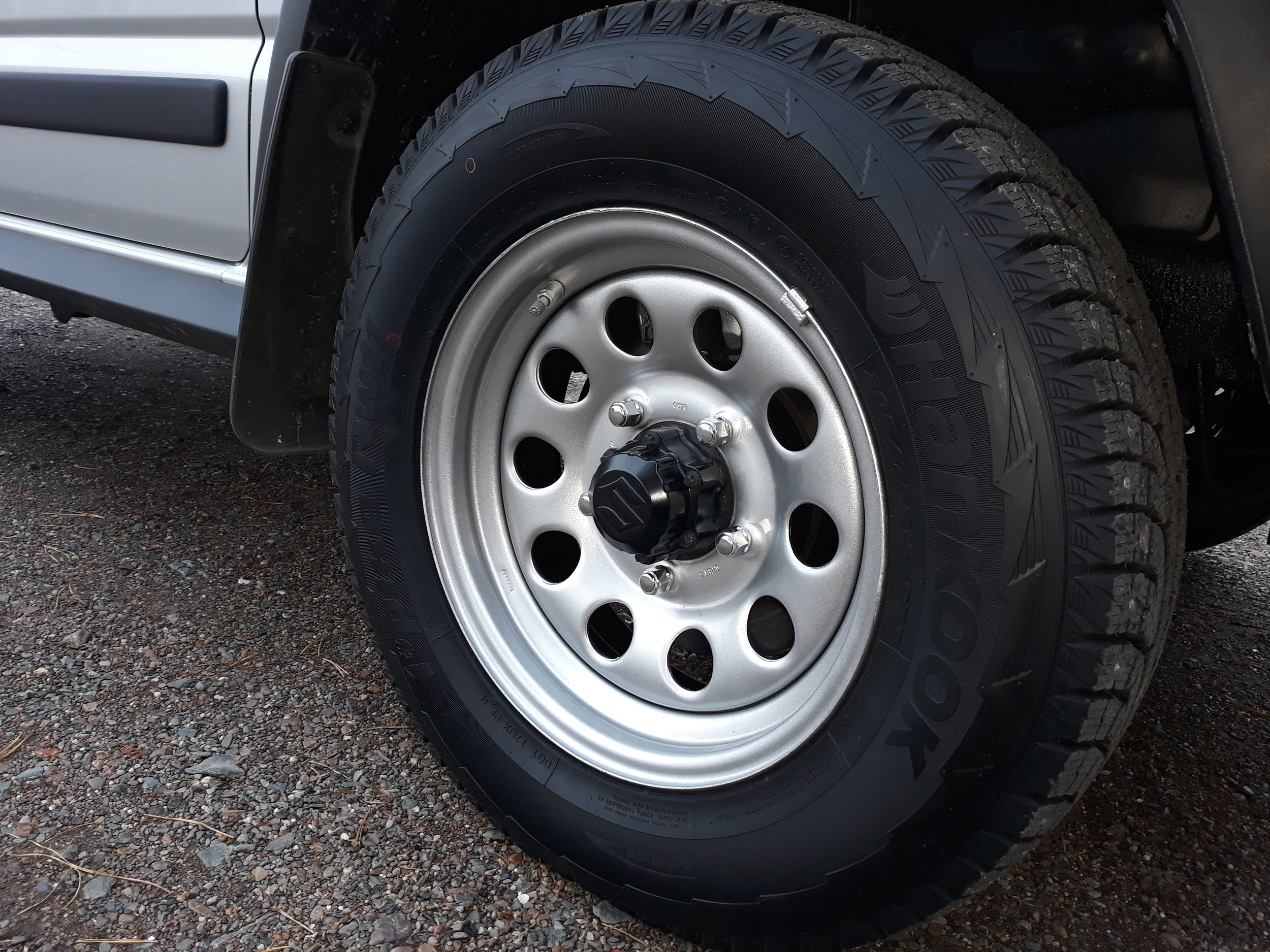

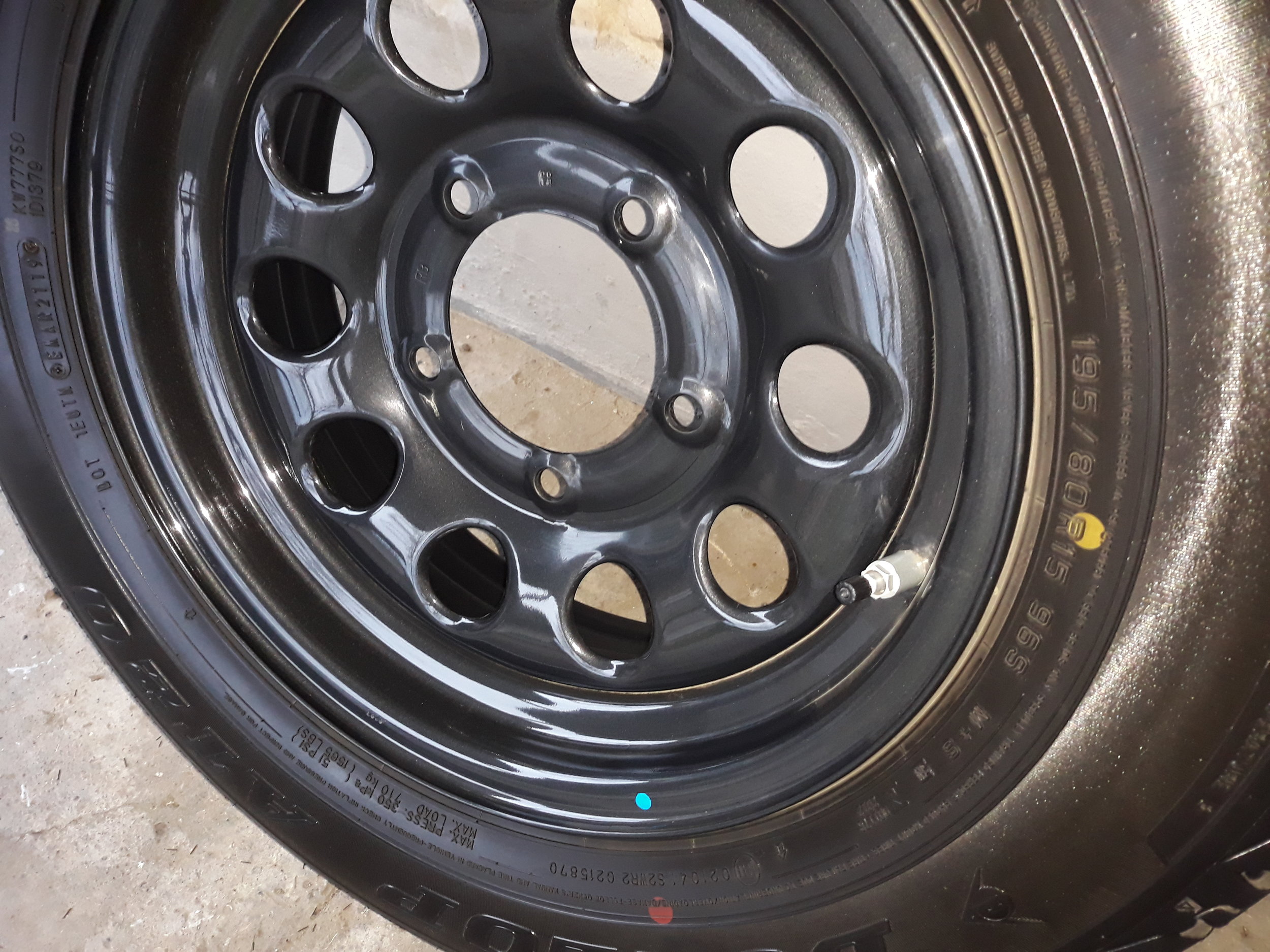

Ну, если только про колеса и диски, то покажу то, что купил на зиму. Диски TREBL 8665 5.5x15 5*139.7 ET5 . Точная копия оригинальной штамповки KFZ. По стоимости 2250 руб. за 1 диск

Норм. Чёрным покрасить - не отличишь.

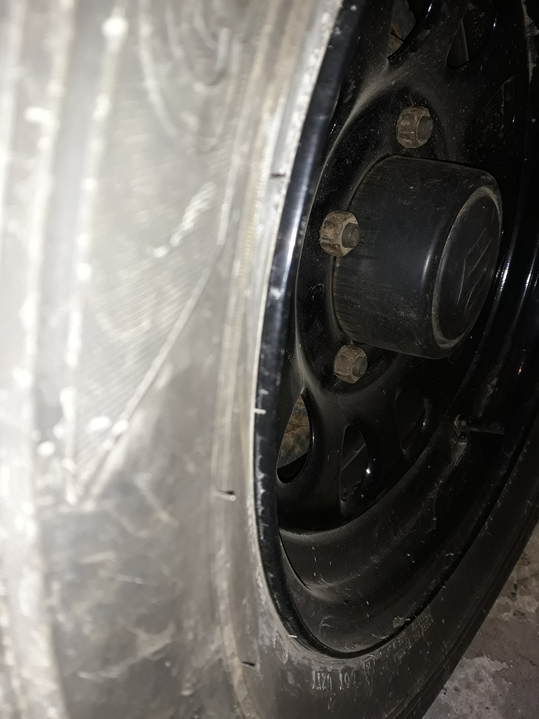

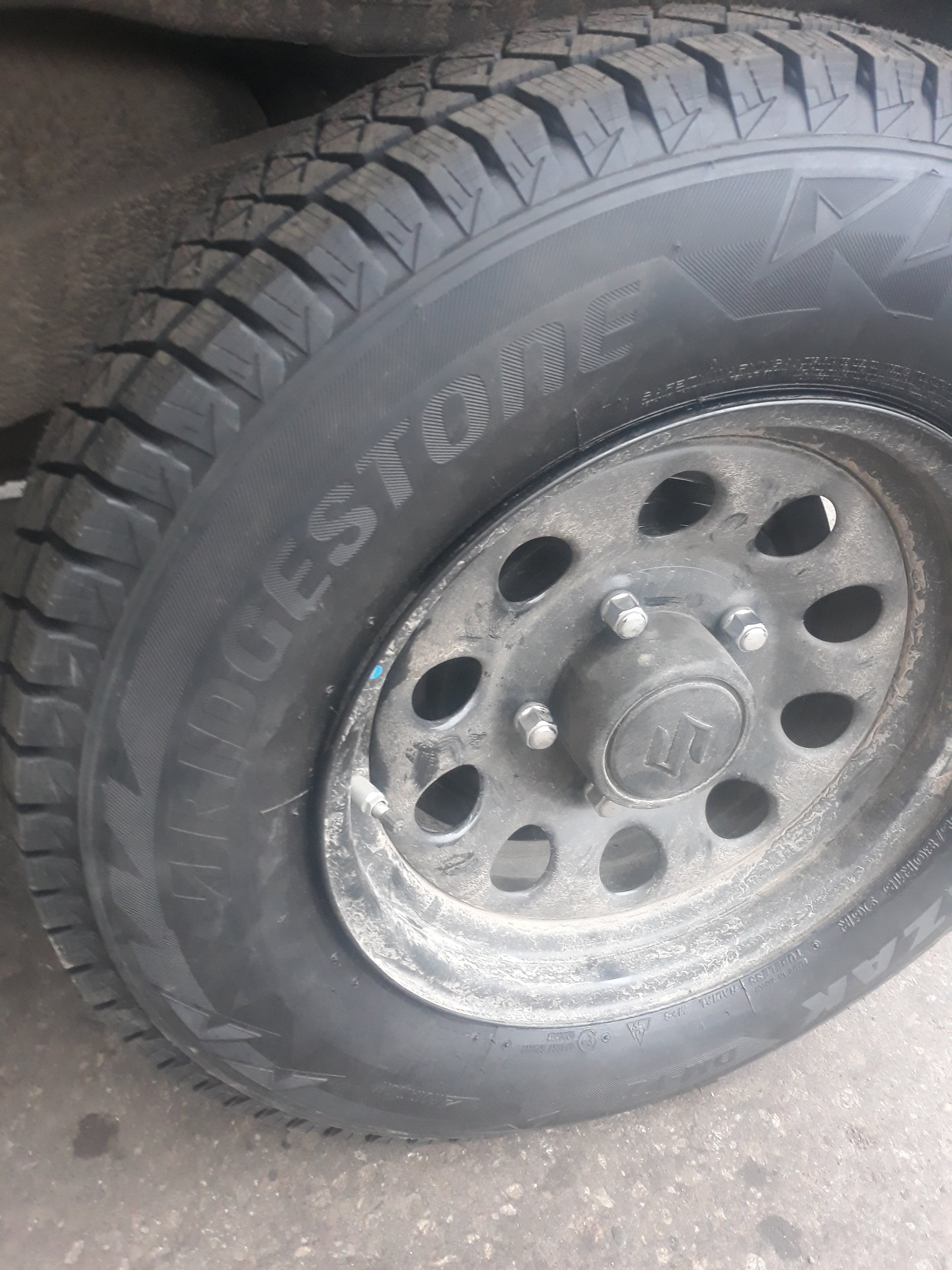

Что немного смутило при установке Бриджстоун - отступ от края кромки
диска, реально мм 7, Данлоп почти на край становился. То ли раньше внимания не обращал, то ли особенность такая.

Барин, действительно отступ присутствует, что странно. Такое ощущение, что этот Бриджик еще уже чем штатный Данлоп. Бред конечно, но может попробовать замерить ширину Бриджа рулеткой?

В шиномонтаже сказали, что такое ощущение, что резина на диск 4.5. Ну х.з, размер штатный, давление нормальное. На всех колёсах стоит одинаково.

Барин, тогда может и внимения на это обращать не стоит.
Ну если-бы два комплекта дисков, то да. А так старые грузики сняли, новые поставили, лакокрасочное по краям повреждено и за зиму зацветёт, с такой широкой кромкой больше. Плюс если к бордюру притрёшься, то уже не резиной, а краем диска. Ну есть нюансы узкого профиля. Хоть колпаки ставь :)

Некоторые модели шин обладают дополнительным элементом боковины, расположенном в бортовой зоне, который называется защитой обода диска. Видимо Ваша резина без защиты. Я свою зимнюю собрал, диск KFZ,по размерам такой же, кромка полностью скрыта.

Ну объективности ради кромка есть на таком же родном
диске в старшем Джимни, но мм на 3-4 меньше, глянул сегодня. Просто не так бросается глаза с резиной 205/70, бублик колеса выступает за плоскость диска больше двух сантиметров. При 195/80 около одного см и с непривычки выглядит это мягко скажем не ахти. Но такая вот особенность, придётся чем-то край на зиму обработать дополнительно.

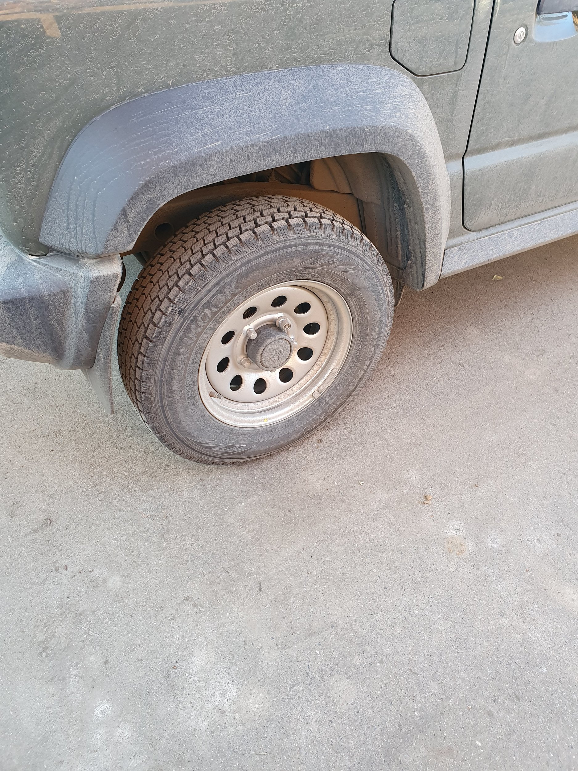

Лет 100 назад у меня на Ниве прям из салона стояли Вли5
Не резина а зверь).По асфальту - вертолет, по льду - коньки. В поле стоило чуть перегнуть с газом при пробуксовке - пара секунд и на брюхе, резали грунт как фреза)).
по песку тоже чуть перебрал и привет, сидишь на брюхе :)[DOUBLEPOST=1574524014,1574523871][/DOUBLEPOST]
