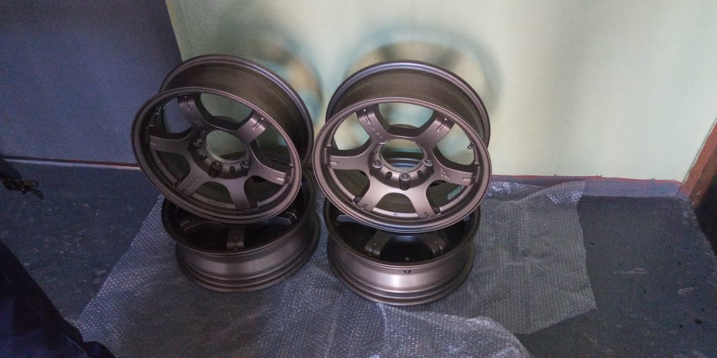

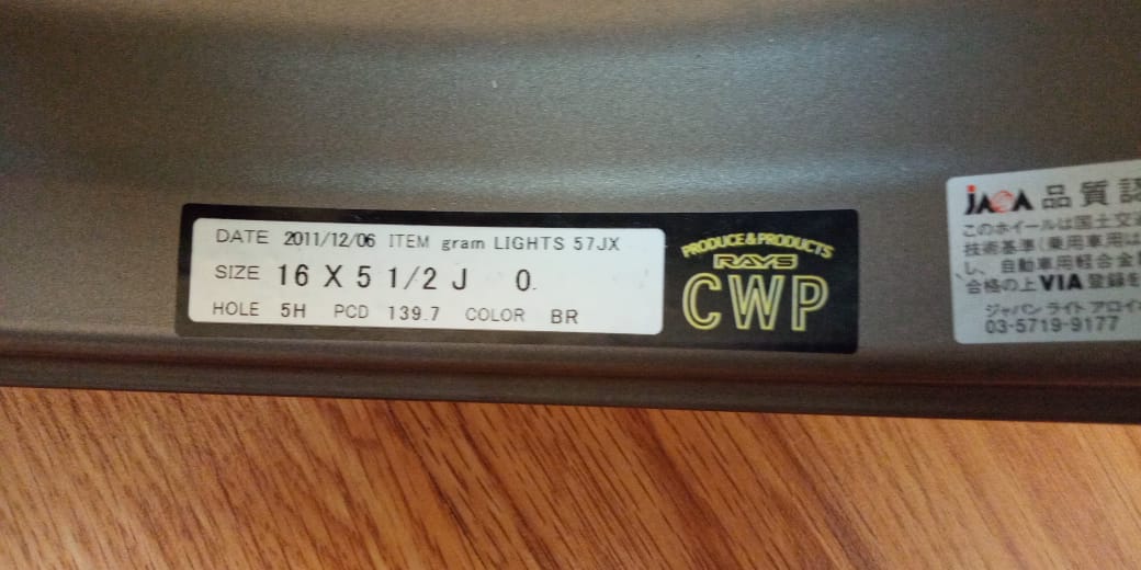

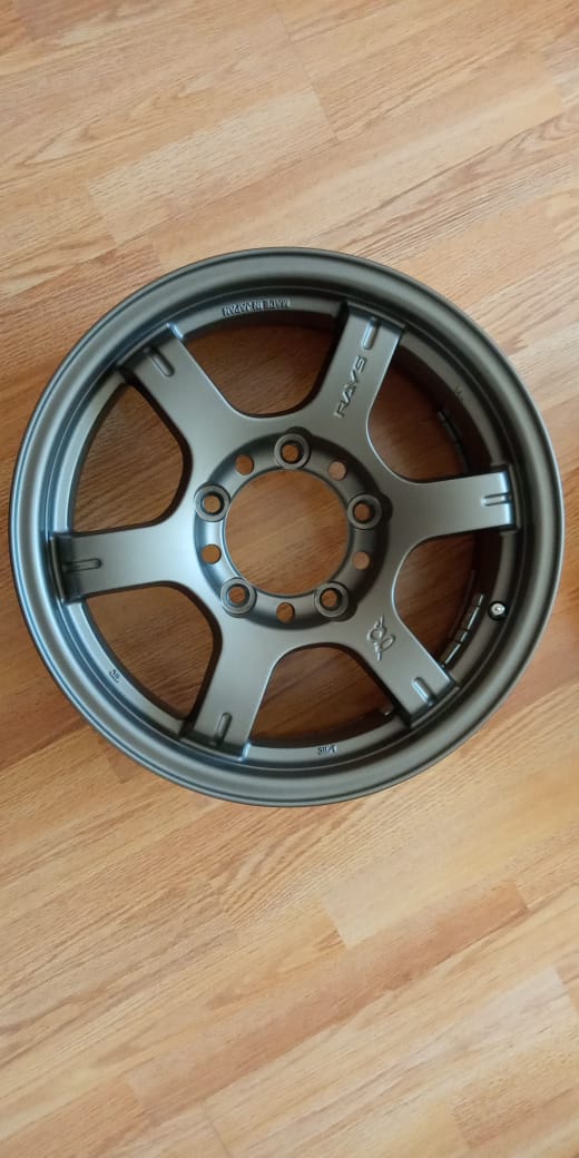

Анатолий-Антон
25 Сентябрь 2019
Suzuki Jimni 2019.
1.5
102 л.с
16.J5.5 ET 0. Под шины 205/65R16 зима шип[DOUBLEPOST=1574109024,1574108043][/DOUBLEPOST]8 кг диск,
ценник по сравнению с оригинальным литьём приемлемый 45000рублей.
Япония-Владивосток-Иваново
Пересылка с Владивостока Т/К Энергия
Оплата 2400 р, страховка включена.
Переобуюсь на зиму, выложу пару фото.[DOUBLEPOST=1574109197][/DOUBLEPOST]

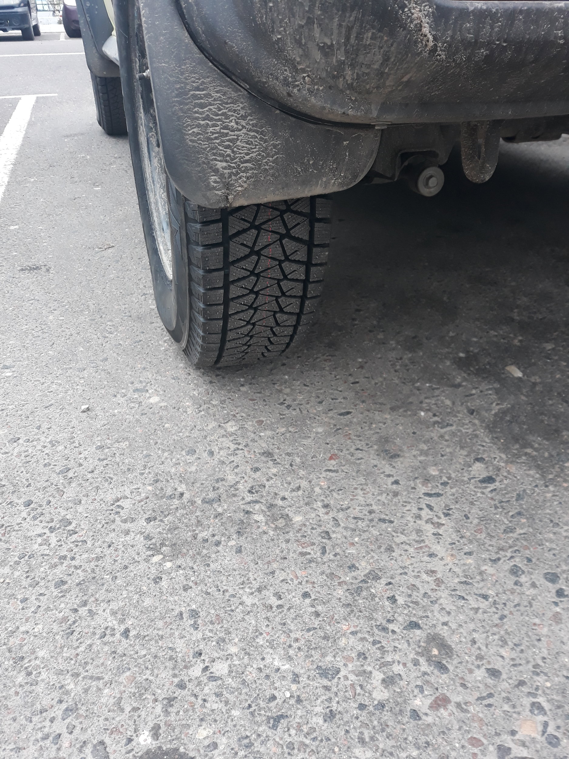

Сегодня поставил Бриджстоун в штатном размере на штатные диски. Каких либо изменений в поведении машины не заметил, ну может чуть шумнее и мягче на ходу. Индикатор погас примерно через 2 км пробега. Остальное зима покажет.
