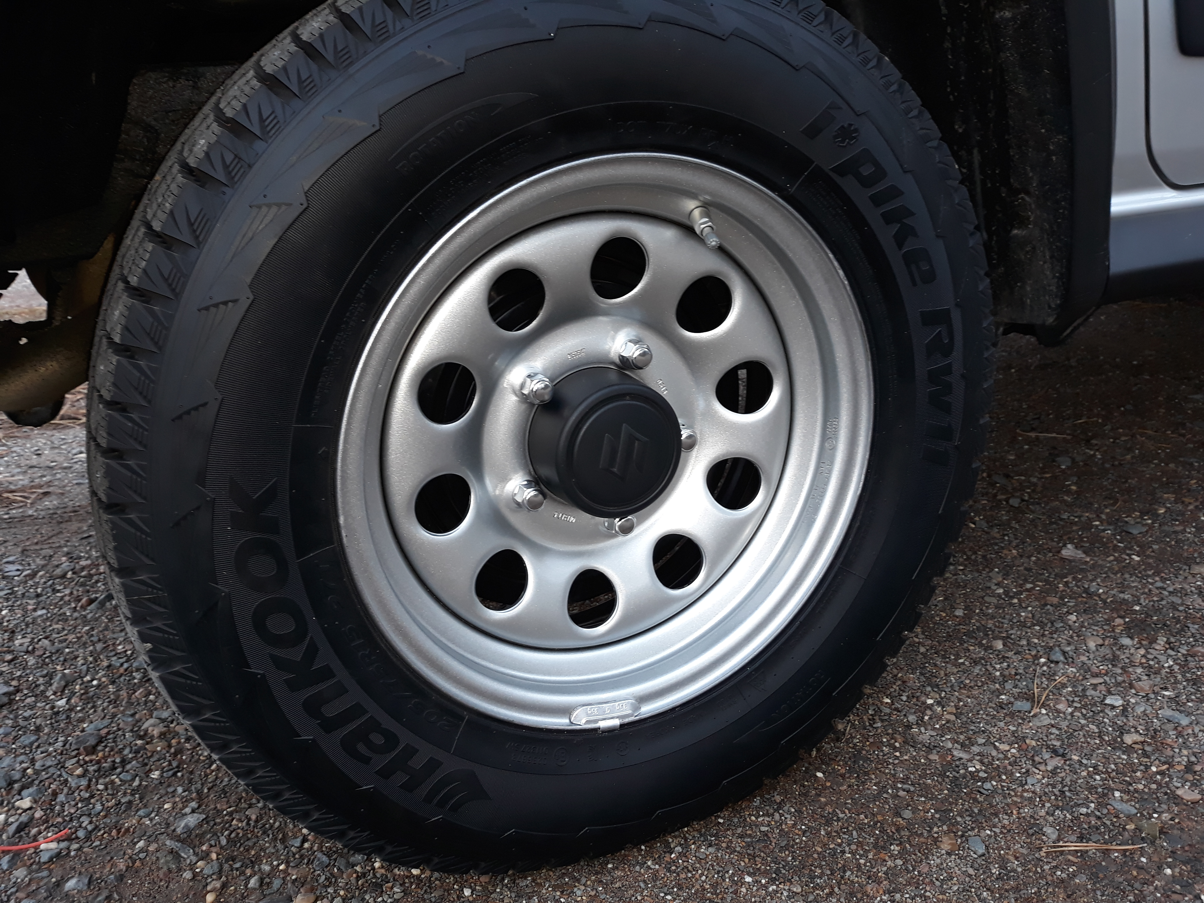

Раз уж затронули тему дисков от KFZ, то попутно вклинюсь со своим вопросом: чем отличается модель KFZ 4865 от 8665? Встанет ли модель 4865 на джима?

Диски KFZ 4865 5.5x15/5x139.7 D108.1 ET50 Silver отличается вылетом, (ЕТ50), у наших вылет ЕТ5.
Здесь можно посмотреть разницу размеров: https://tyres.spb.ru/tirecalc

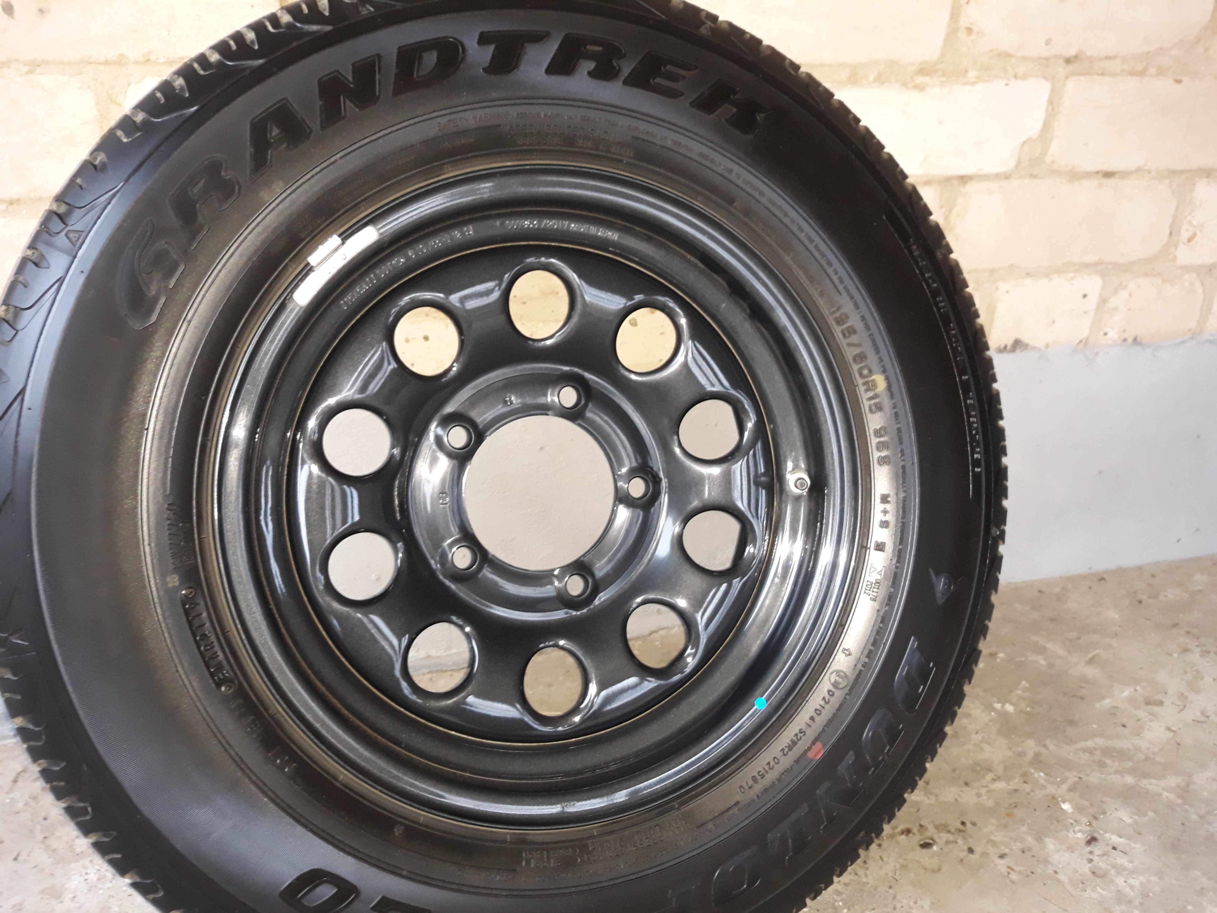

Всем привет, оригинал который на GLX идет, кто\где покупал\видел? В сборе колеса вообще бывают в "заводском" исполнении?

Я не эксперт по дискам, да действительно разные данные на сайтах, по вылету: https://blacktyres.ru/catalog-disks/vendor/KFZ/model-11907/79970/
в том числе разные размеры центрального отверстия: KFZ 4865 -D108.1 и KFZ 8665- D108.4.
А также есть сомнения по форме диска, на разных сайтах фото не сходяться.
https://baza.drom.ru/wheel/disc/+/ALCAR+Stahlrad+/+KFZ/?wheelEt_max=5&wheelEt_min=5
Покупал KFZ 8665 в интернет магазине Колеса Даром, пришли точная копия оригинальных стальных дисков. Переживал чтобы такие не оказались - https://static.baza.drom.ru/drom/1582137546036_bulletin
Если только есть возможность посмотреть перед покупкой.......
Колпаки ц.о. от родных черных стальных на задних дисках установились очень плотно.

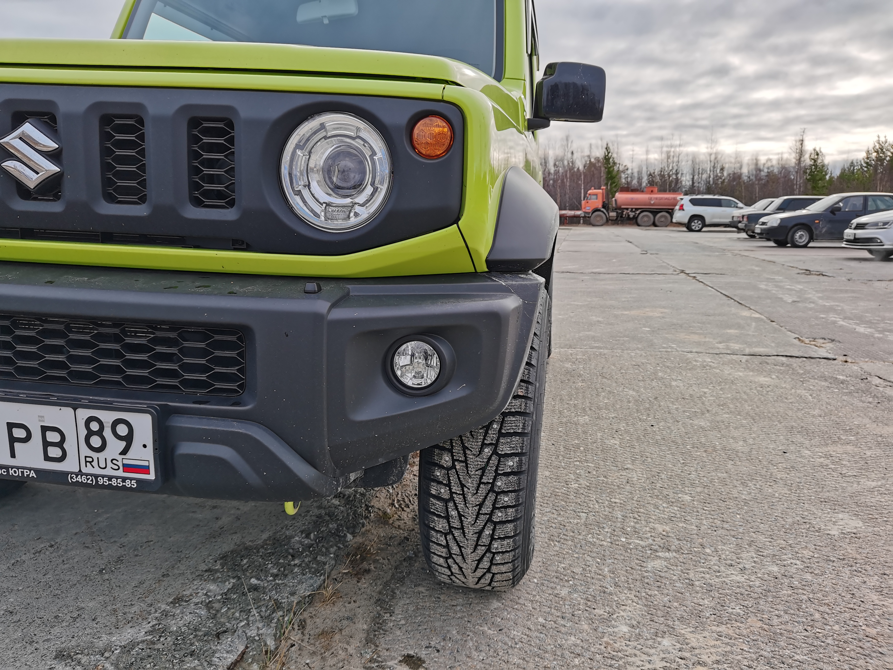

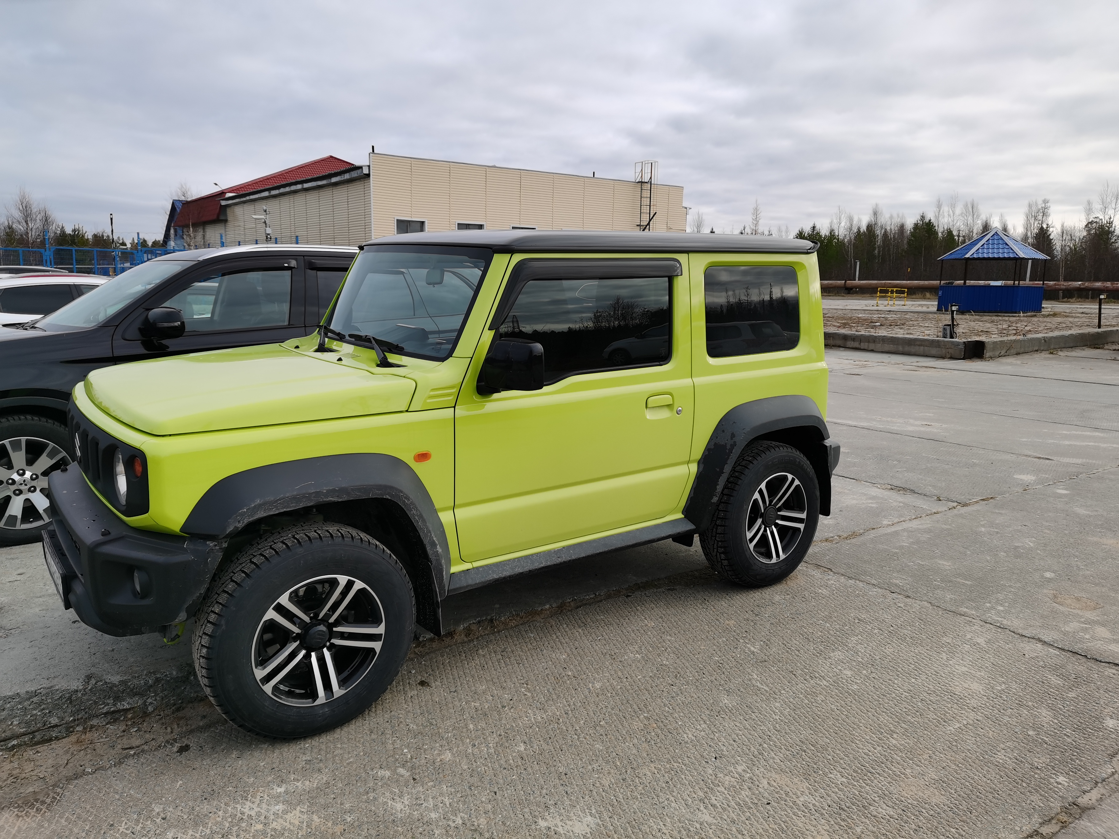

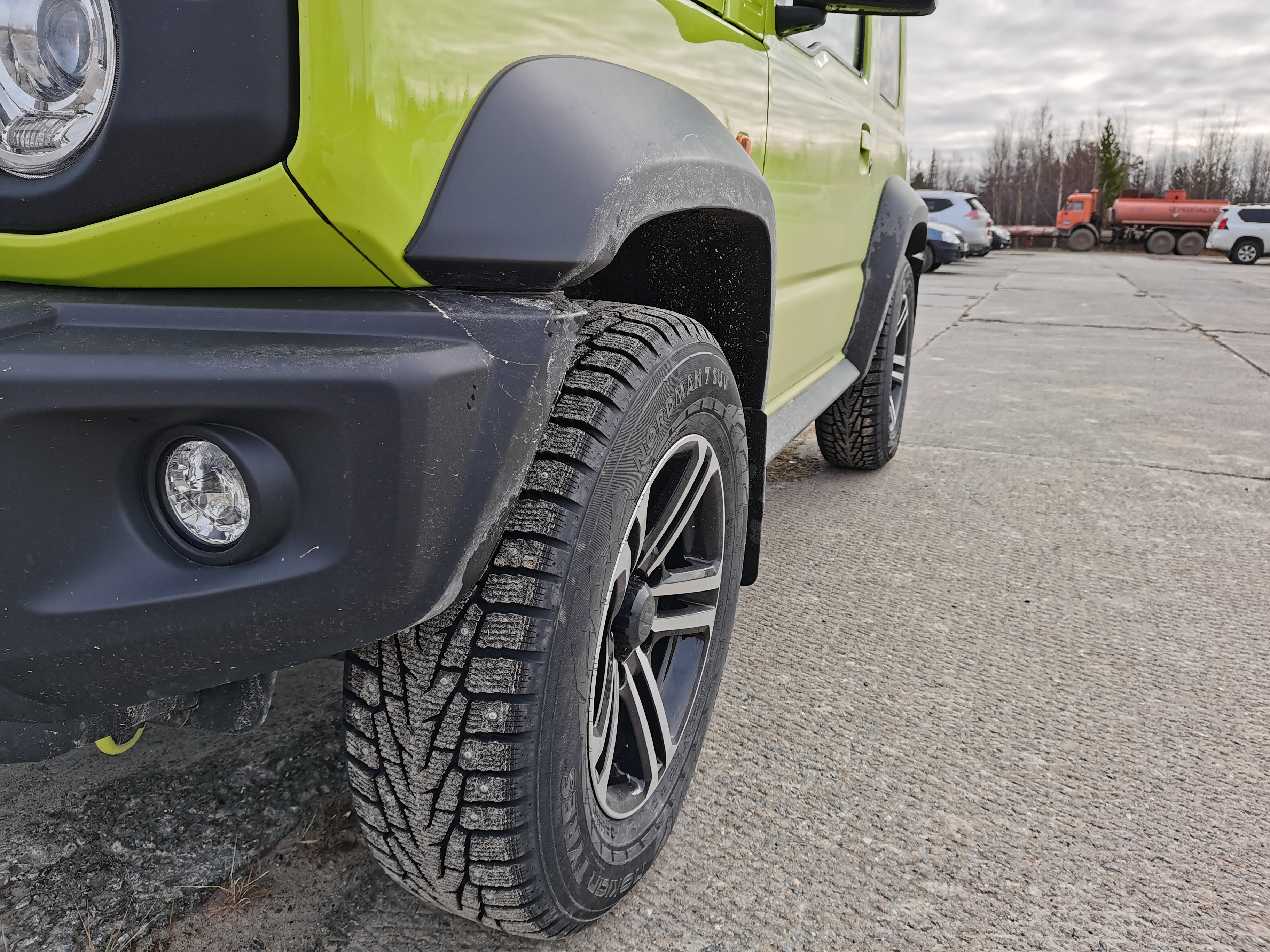

Всем привет. На зиму поставил себе КиК Палладику 16x7 ET5 DIA110.1

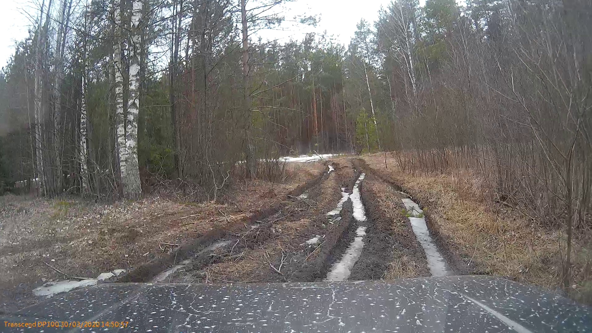

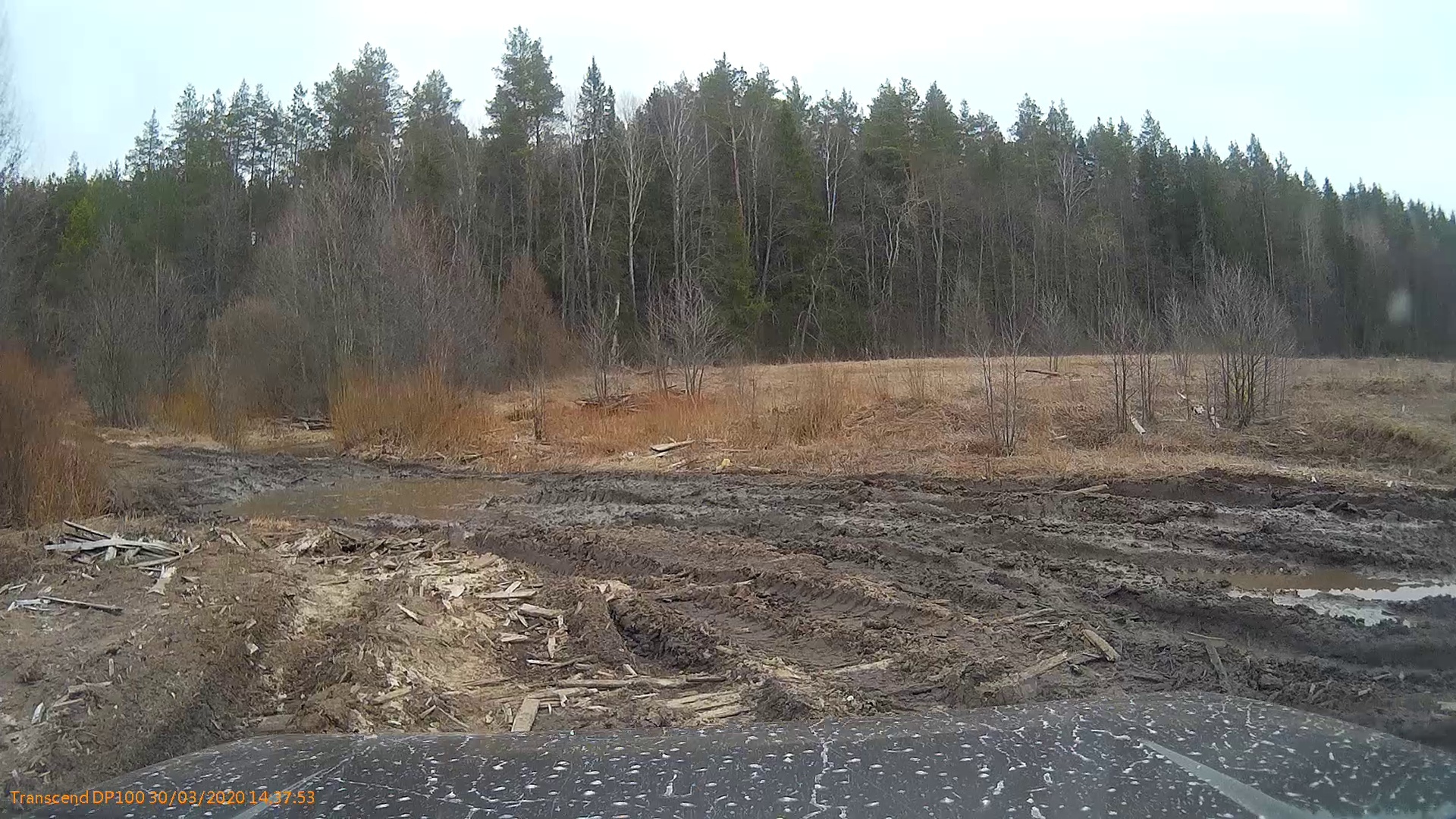

Согласен. На своем опыте могу сказать, что полушоссейно/полуАТ резина (аналог Dunlop AT20) нормально справляется с такими выездами:
Ну, ландшафт у нас, мягко говоря, отличается.=)
