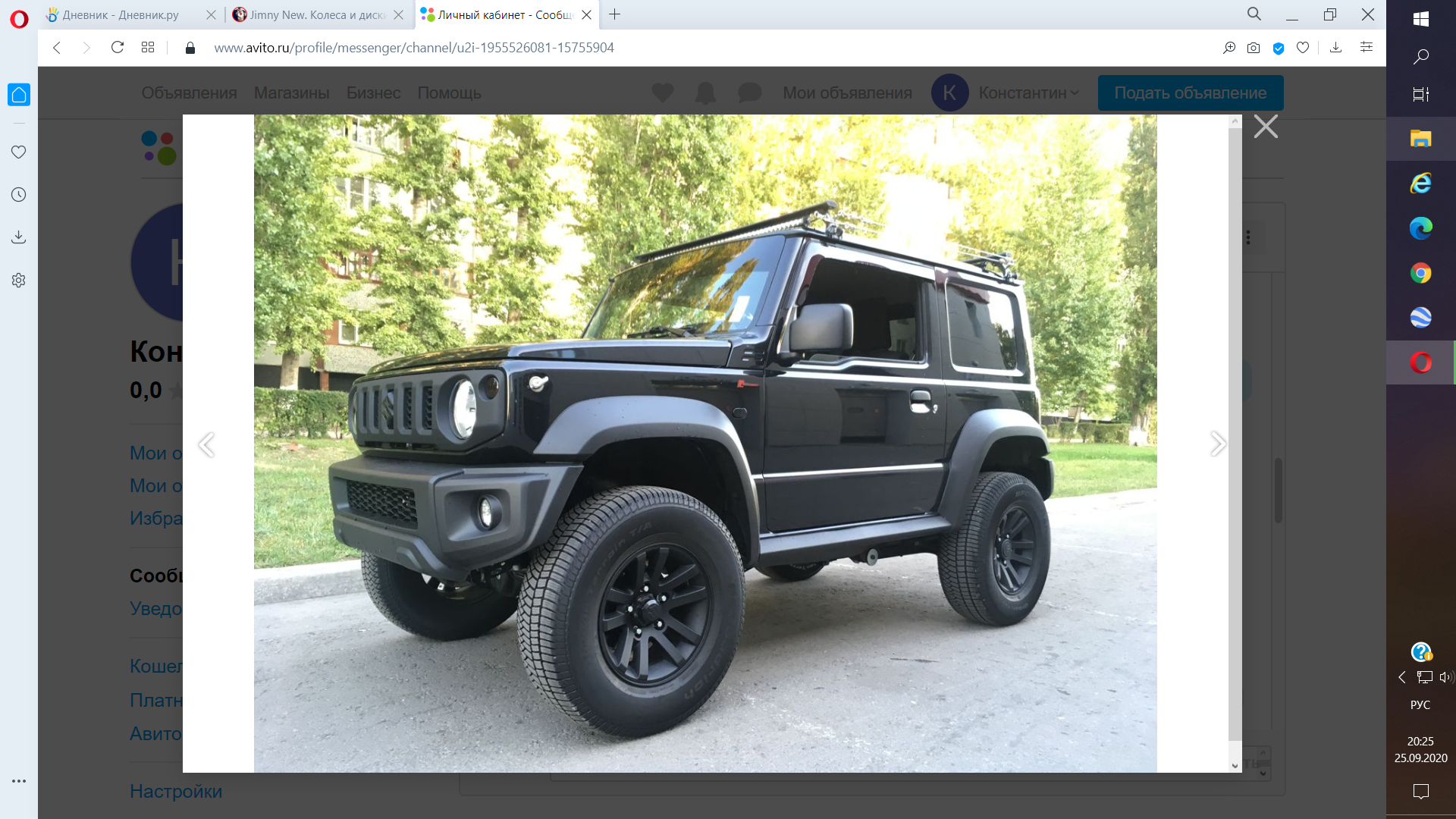

Здравствуйте!
Скажите, пожалуйста, ставил ли кто-нибудь на новый Jimny диски КИК Триал (КС621) R15 5x139.7 6.5J ET5 D110.1?
Волнуюсь за ширину, вылет и ЦО. Да и вообще, можно ли доверять этой фирме.

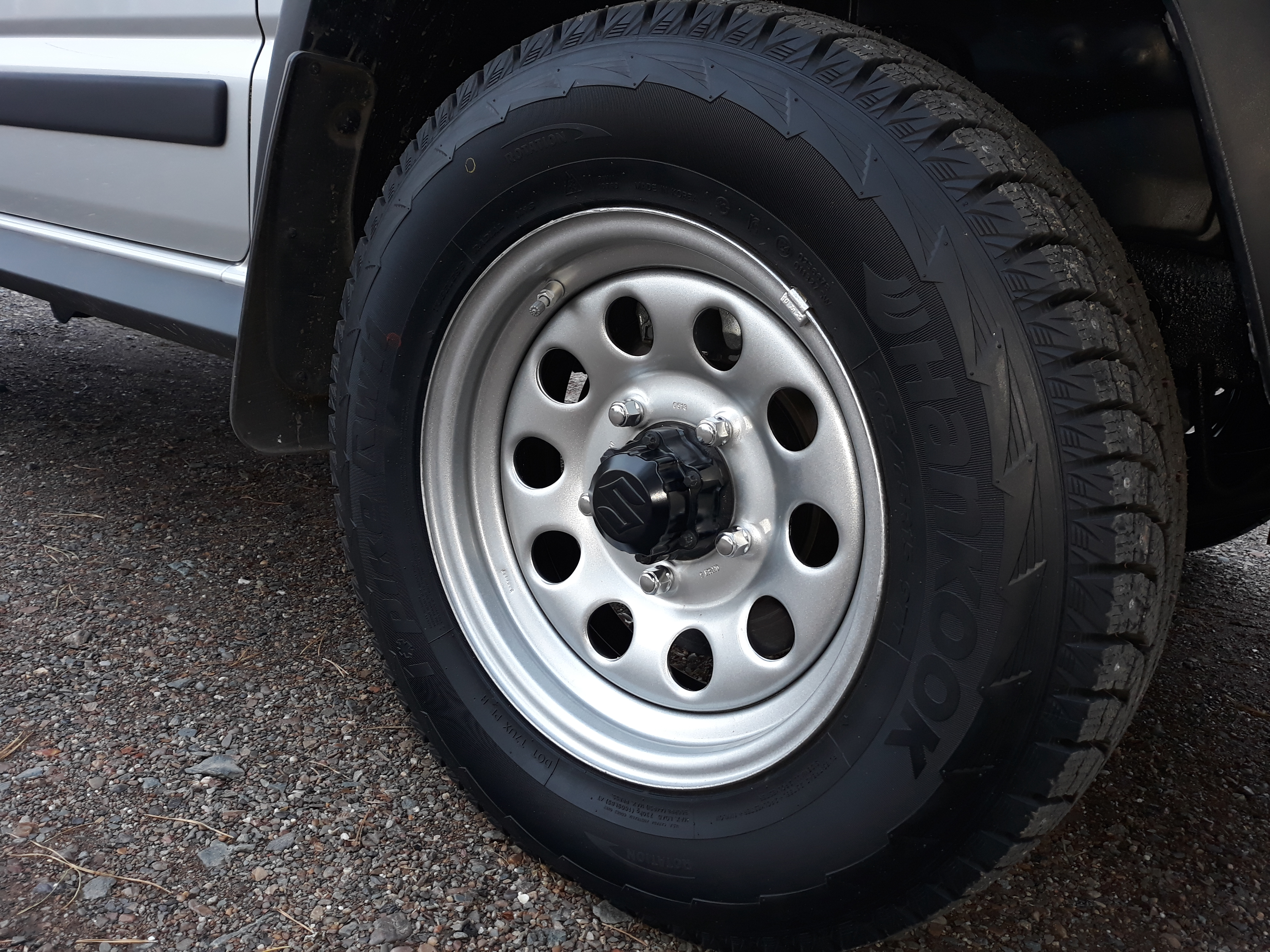

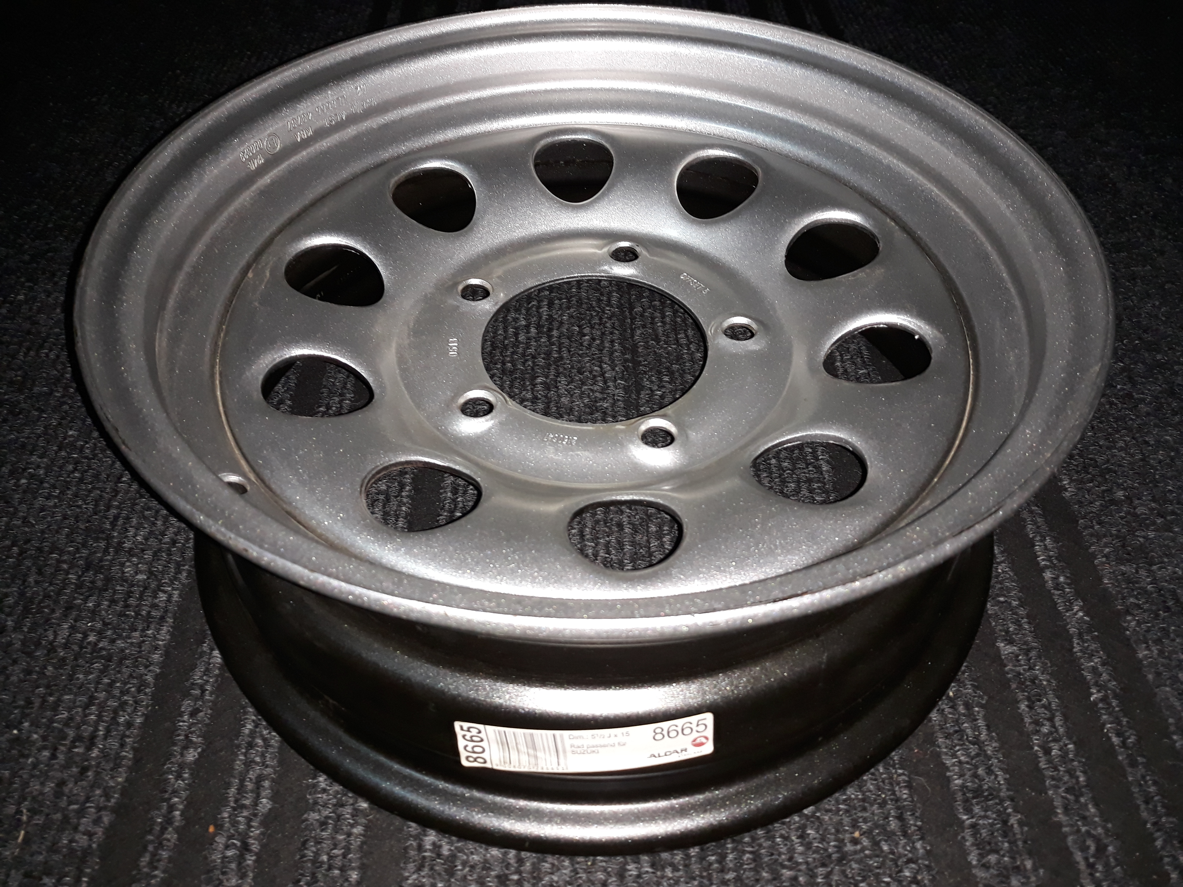

Вопрос по штампованным дискам (на зиму):
Никто не пользовался
KFZ 8665
https://market.yandex.ru/product--kolesnyi-disk-kfz-8665/5086223?onstock=0
или
Dotz Dakar 6x15/5x139.7 D110 ET0
https://market.yandex.ru/product--k...10-et0-dark/7741831?text=DOTZ Dakar 15/6 et 0
Как живут, отзывы?
И, конечно, если у кого-то есть свои варианты, напишите, если не затруднит.

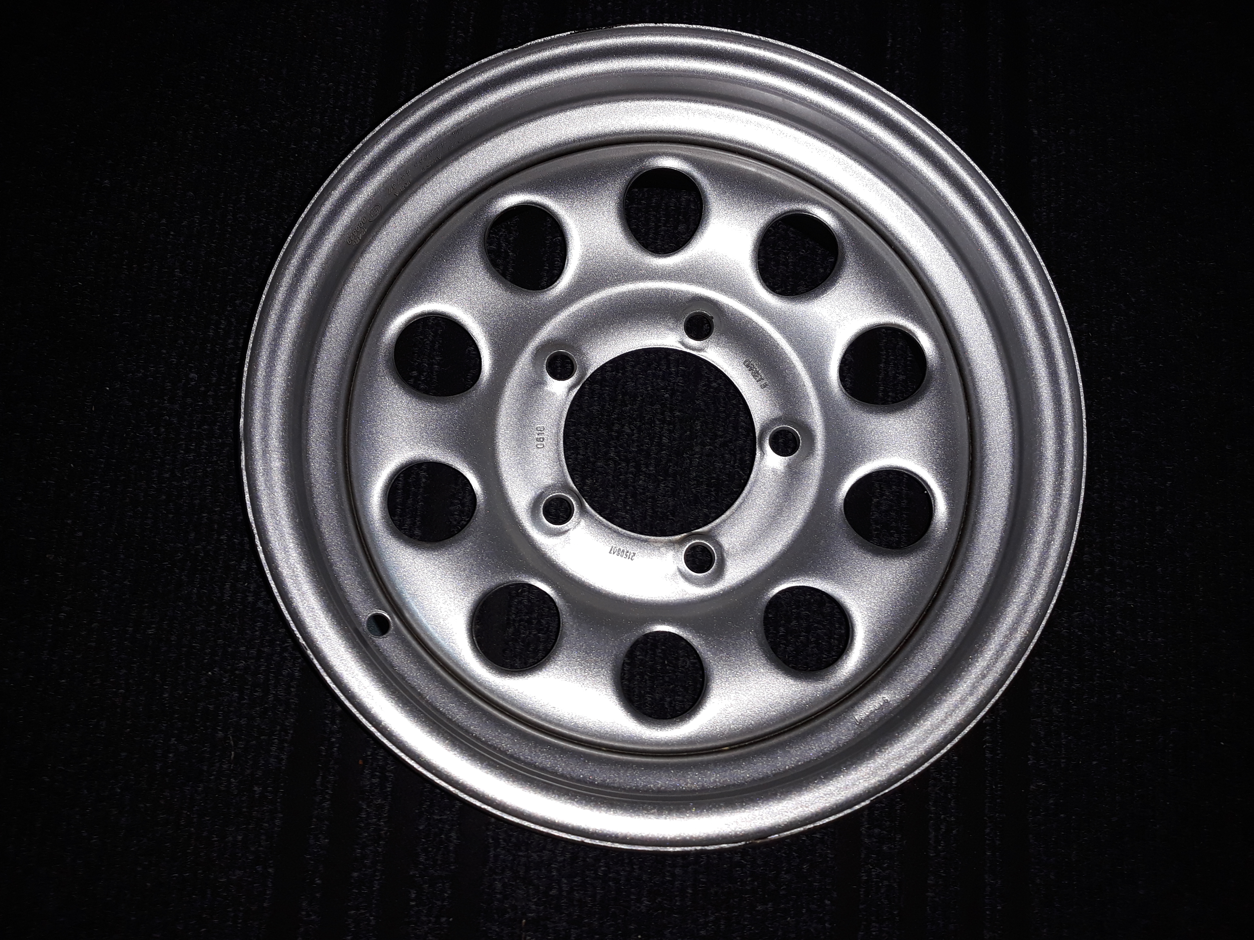

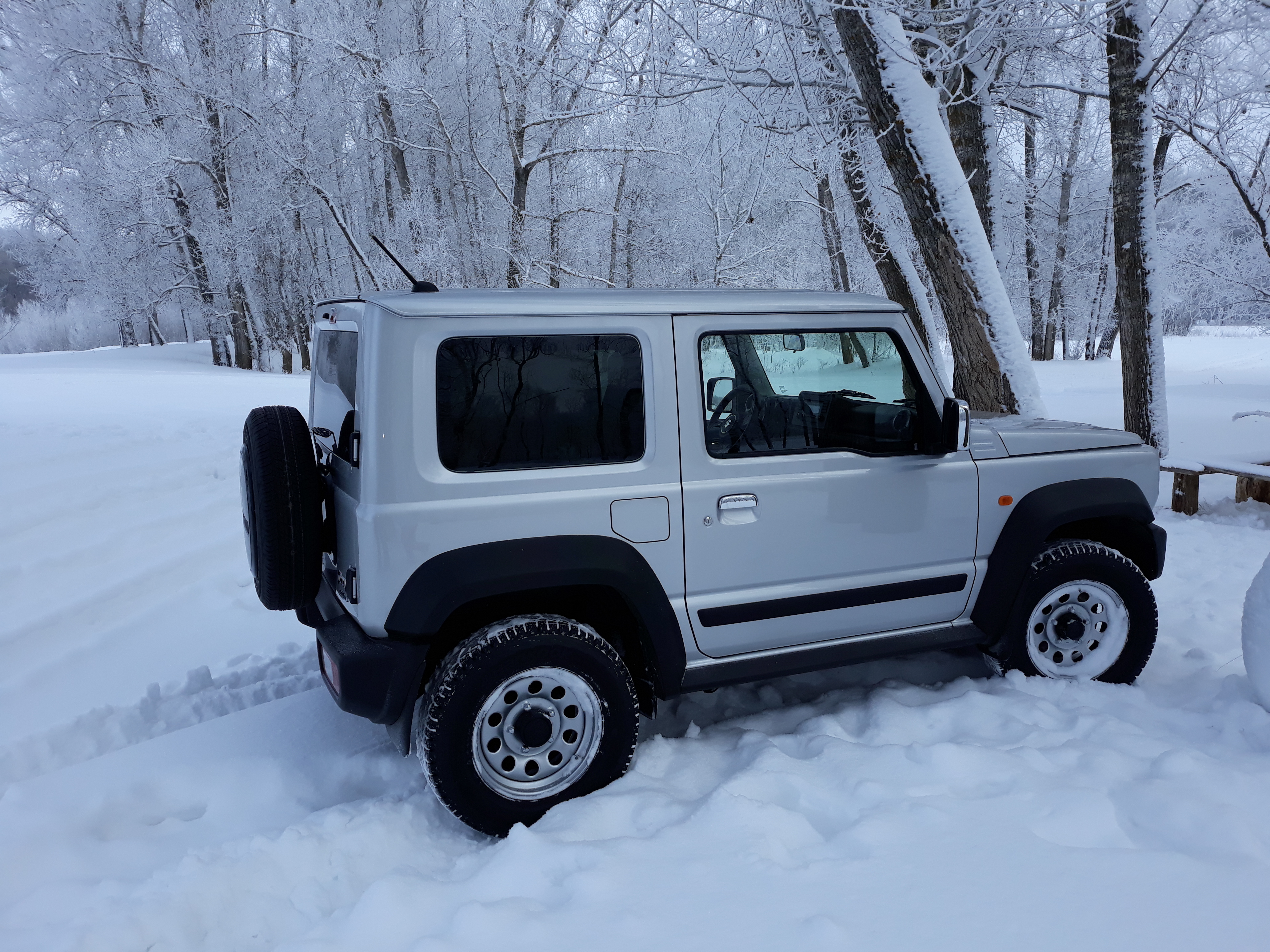

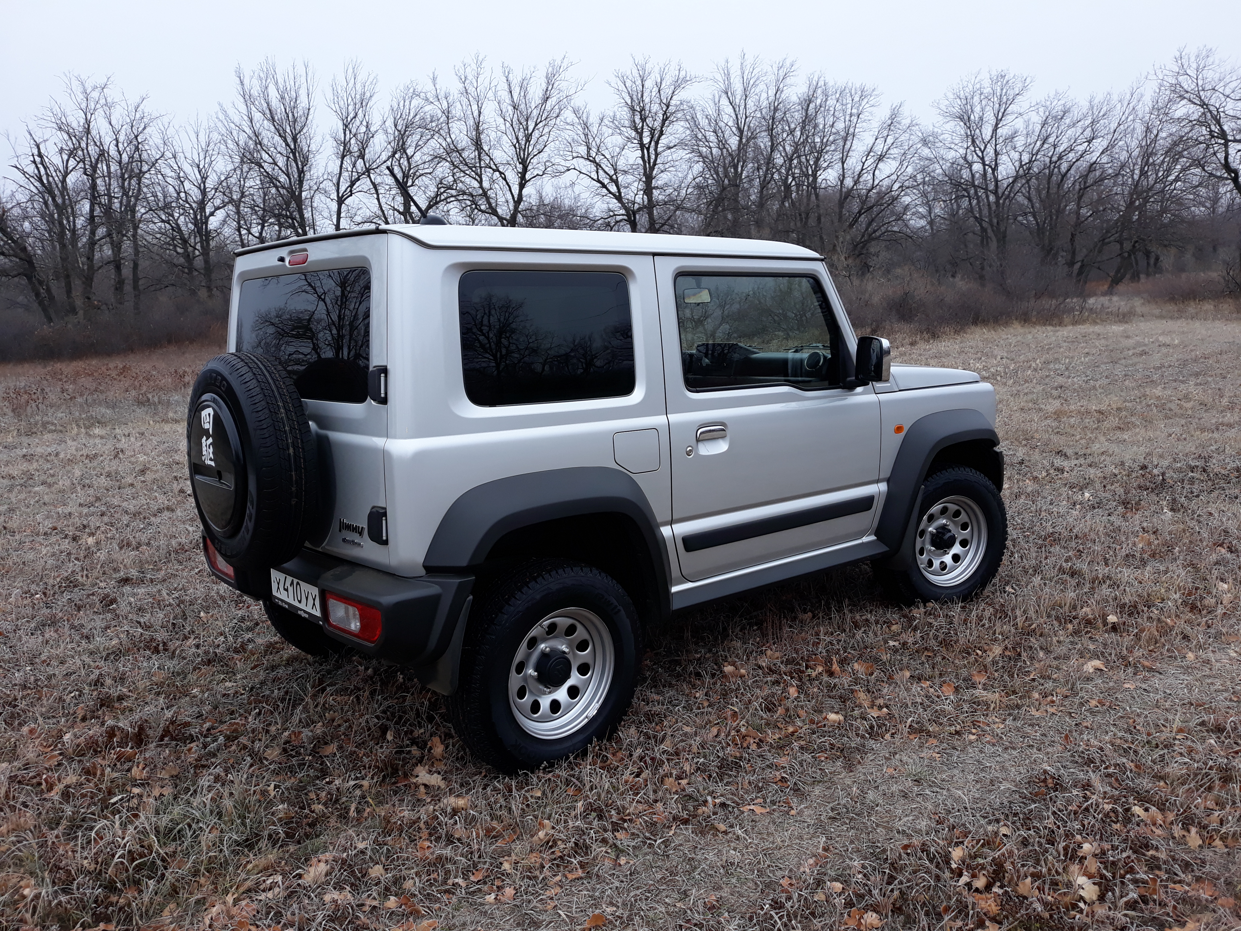

В прошлом году собрал на KFZ 8665 зимний комплект. Датчики китайские. Копия родных штампов. Качество хорошее.

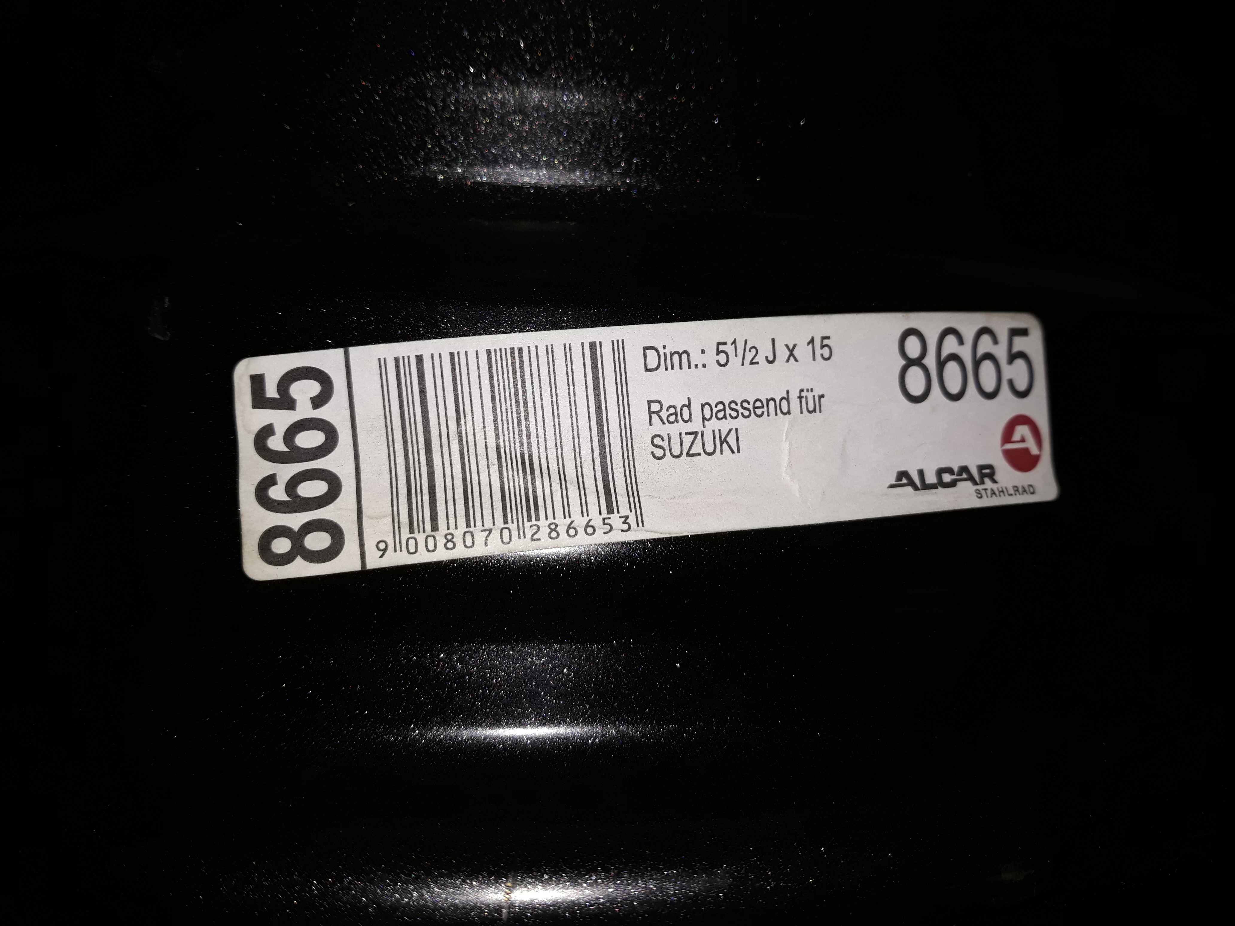

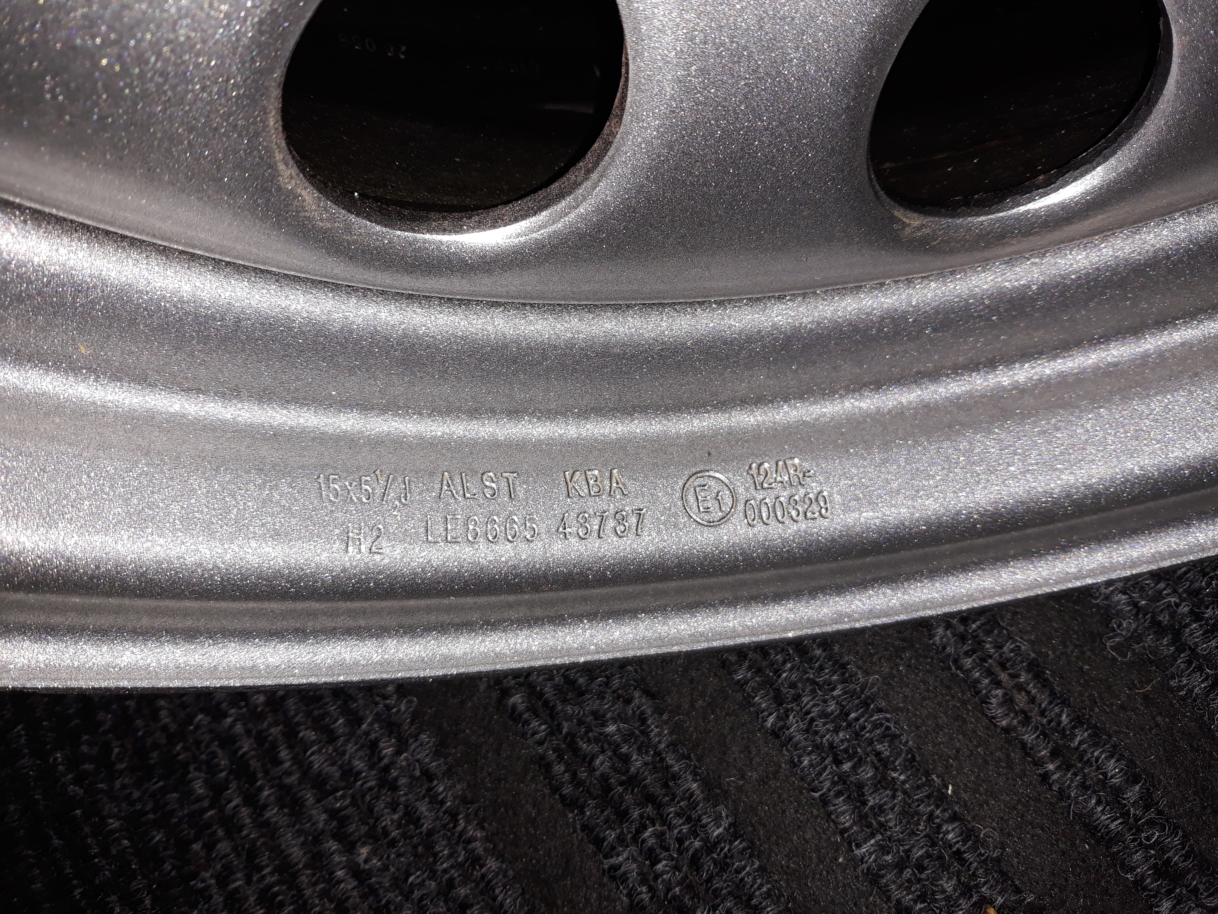

В настоящее время маркировка изменилась:
Стальные диски Alcar Stahlrad KFZ
Группа компаний Alcar – ведущий европейский производитель колёсных дисков. Ею выпускаются как литые и кованые модели, так и диски штамповка KFZ, о которых пойдёт речь далее. Однако сложно разобраться в перипетиях бренда Alcar Stahlrad – для этого необходимо сначала ознакомиться с историей холдинга в целом, а потом уже говорить о KFZ и его ассортименте в частности.
С чего всё начиналось – историческая справка
Хронология
ALCAR – это название крупного холдинга со штаб-квартирой, располагающейся недалеко от столицы Австрии Вены (Hirtenberg). Основана она в 1984г с целью продаж на внутреннем рынке стальных колёсных дисков, производимых в то время компанией KROMAG AG.
1988 год. ALCAR выкупает KROMAG AG и создаёт на её основе KROMAG Metallindustrie GmbH. Чтобы продвигать KFZ диски, дальше своей страны, на территории Европы открываются представительства.
1995. Приобретается ещё один бренд – AEZ (литые диски), и на территории Германии основывается German ALCAR – дистрибьюторская фирма, которая должна продвигать продукцию на европейском рынке. Теперь это уже ALCAR HOLDING GMBH, а страна производитель дисков – Германия.
2002 г. В дополнение к двум, уже имеющимся торговым маркам: KFZ и AEZ, приобретаются ещё три: DEZENT; DOTZ и ENZO, под которыми продаются легкосплавные диски. Об ассортименте каждого из этих брендов мы обязательно расскажем.
2004. Холдинг приобретает в собственность завод в Италии — Consud S. r. l. Изначально он специализировался на выпуске штамповки, но ALCAR перепрофилирует его на производство литья и запускает ещё один завод в Германии – Werdohl.
Год 2005. Запускается завод и в Neuenrade (Германия).
2006. ALCAR становится не только владельцем бренда AEZ, но и совладельцем компании AEZ Produktion GMBH.
Сегодня. Холдинг ALCAR стал гигантской компанией, имеющий 5 крупных производственных объединений и более 30 торговых подразделений в 13 странах.
О бренде KFZ
Теперь чуть подробнее о бренде КФЗ, а вернее – KFZ Stahlrad, как он изначально назывался. В 2014 году был произведён его ребрендинг, и теперь штампованные диски kfz официально именуются Alcar Stahlrad.
По мере выпуска продукции маркировка будет постепенно заменяться, и новые партии будут носить уже другой логотип. Стальной диск KFZ будет кратко именоваться ALST, при этом модельный ряд остаётся прежним и его обозначения не изменятся.
Примечание: Для партий дисков, выпущенных ранее, и находящихся на складах транспортных и торгующих компаний, название и логотип остаются прежними — диски kfz.
Так что если вы видите на колёсах дату производства после 2014 года в сочетании со старым логотипом – перед вами подделка. И это ещё одна причина, по которой стоило произвести ребрендинг.
Многие интересуются, кто производитель дисков марки KFZ? Учитывая широкую географию предприятий холдинга ALCAR Group, страна изготовителя может оказаться и азиатской. Но основным производством стальных штампованных дисков является швейцарский завод в Лугано.
Стандартный диск 5.5x15 ET5 (15x5 1/2J ET5)
KFZ 8665 5.5xR15 5x139.7 ET5 DIA108.4
Ширина5.5
Диаметр15 ''
PCD 5x139.7
Вылет (ET)5
DIA108.4
