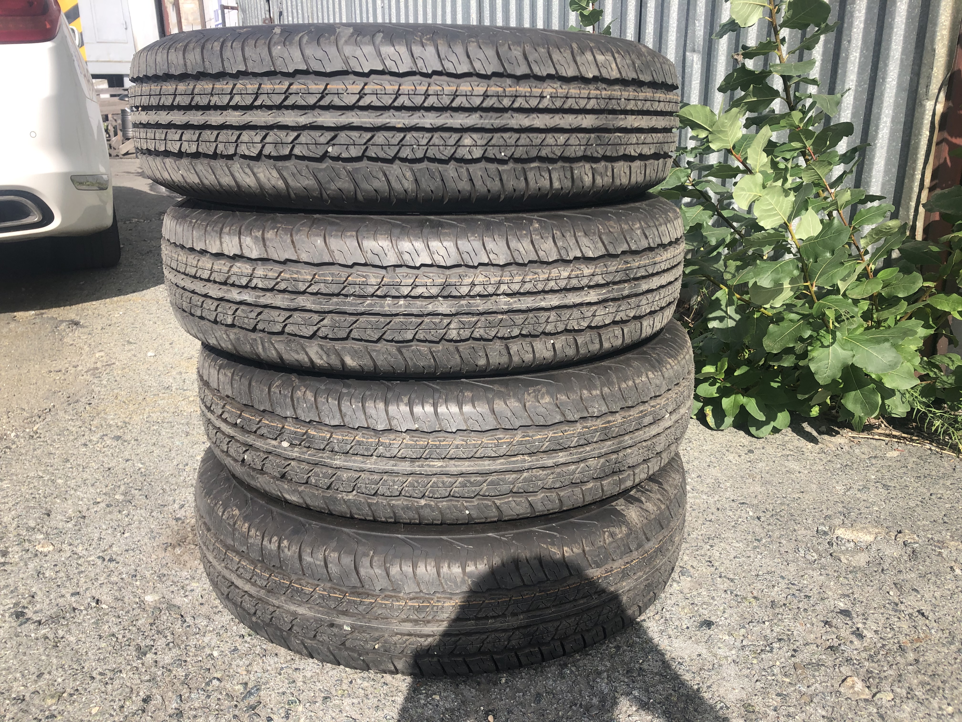

Продаю комплект штатных шин с пробегом 1000км, состояние отличное. Пока доступно 4 шины, через пару недель буду продавать и запаску.
Джимнивод
9 Сентябрь 2020
216
Великий
JIMNY IV
Штатные это штамповка?

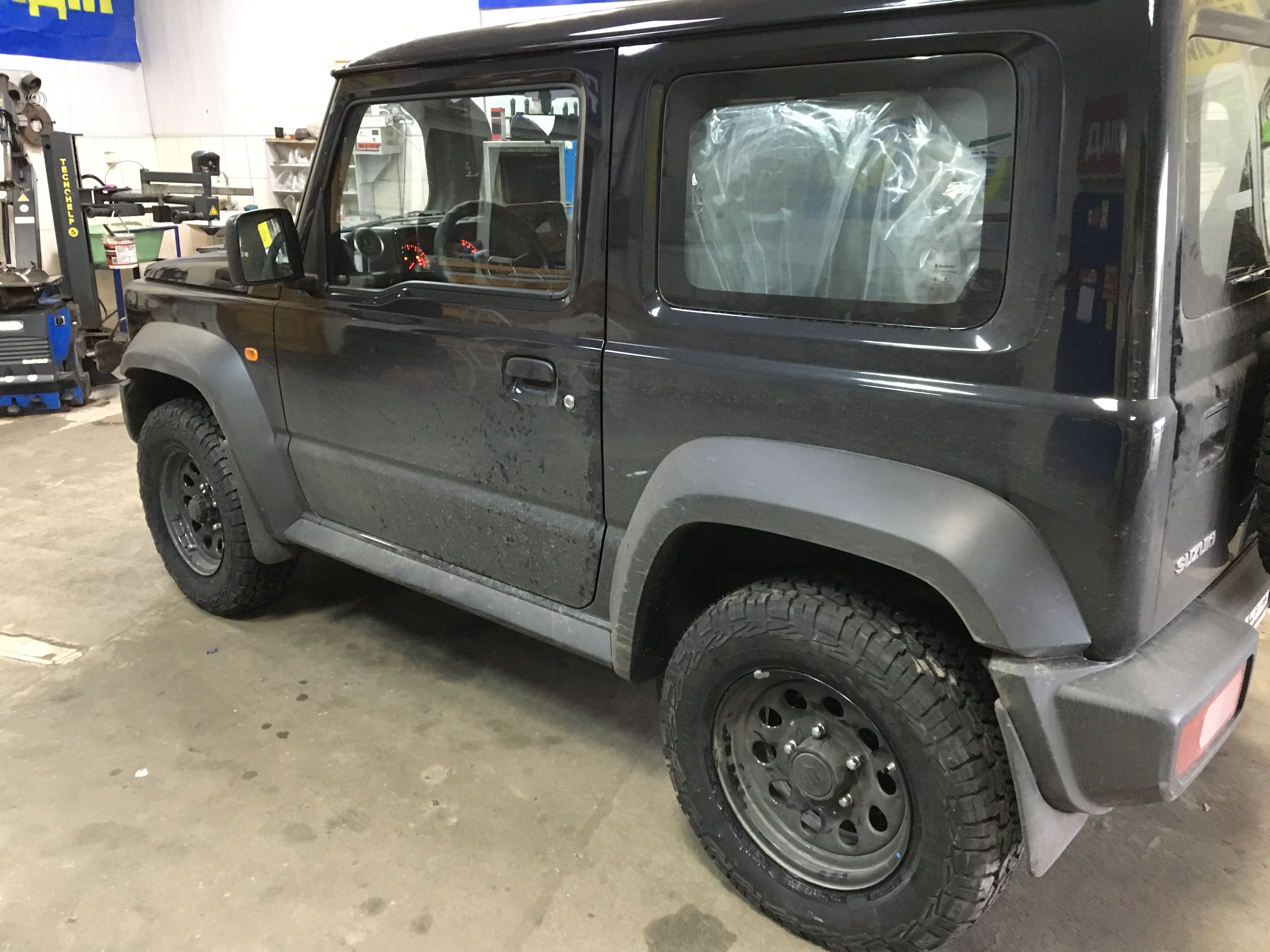

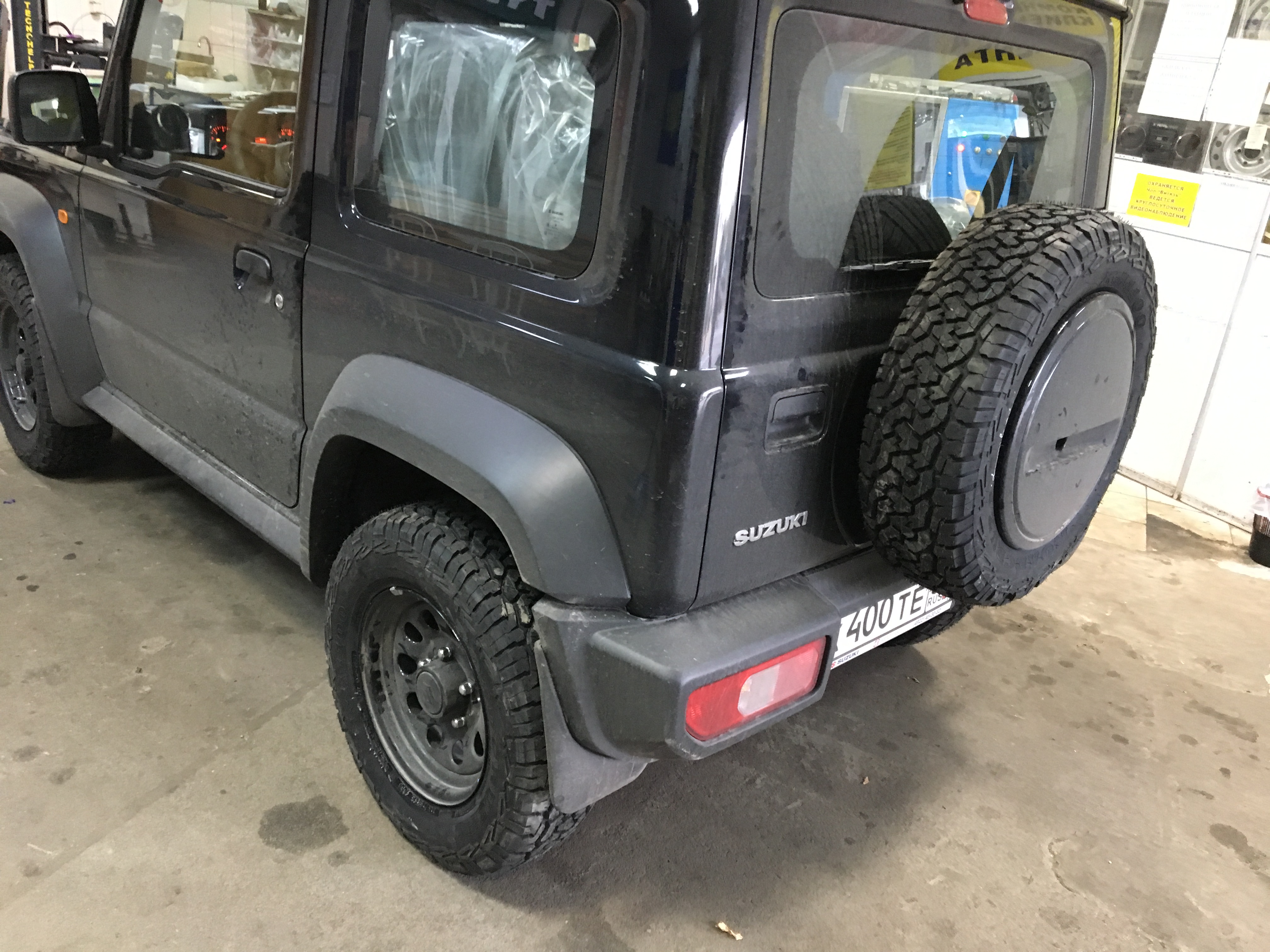

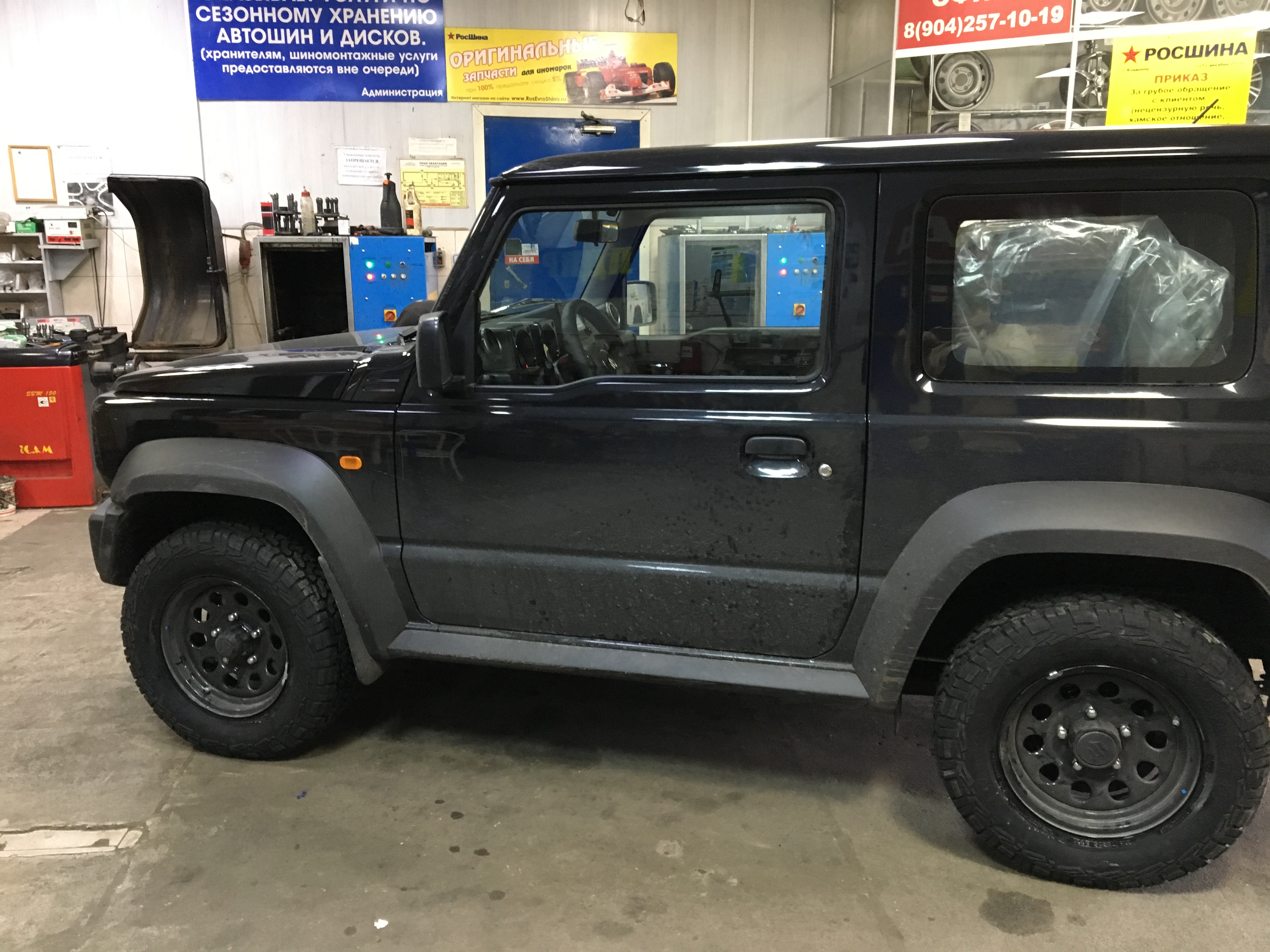

Вчера забрал Джимника из салона, переобулся прямо там.

Вот

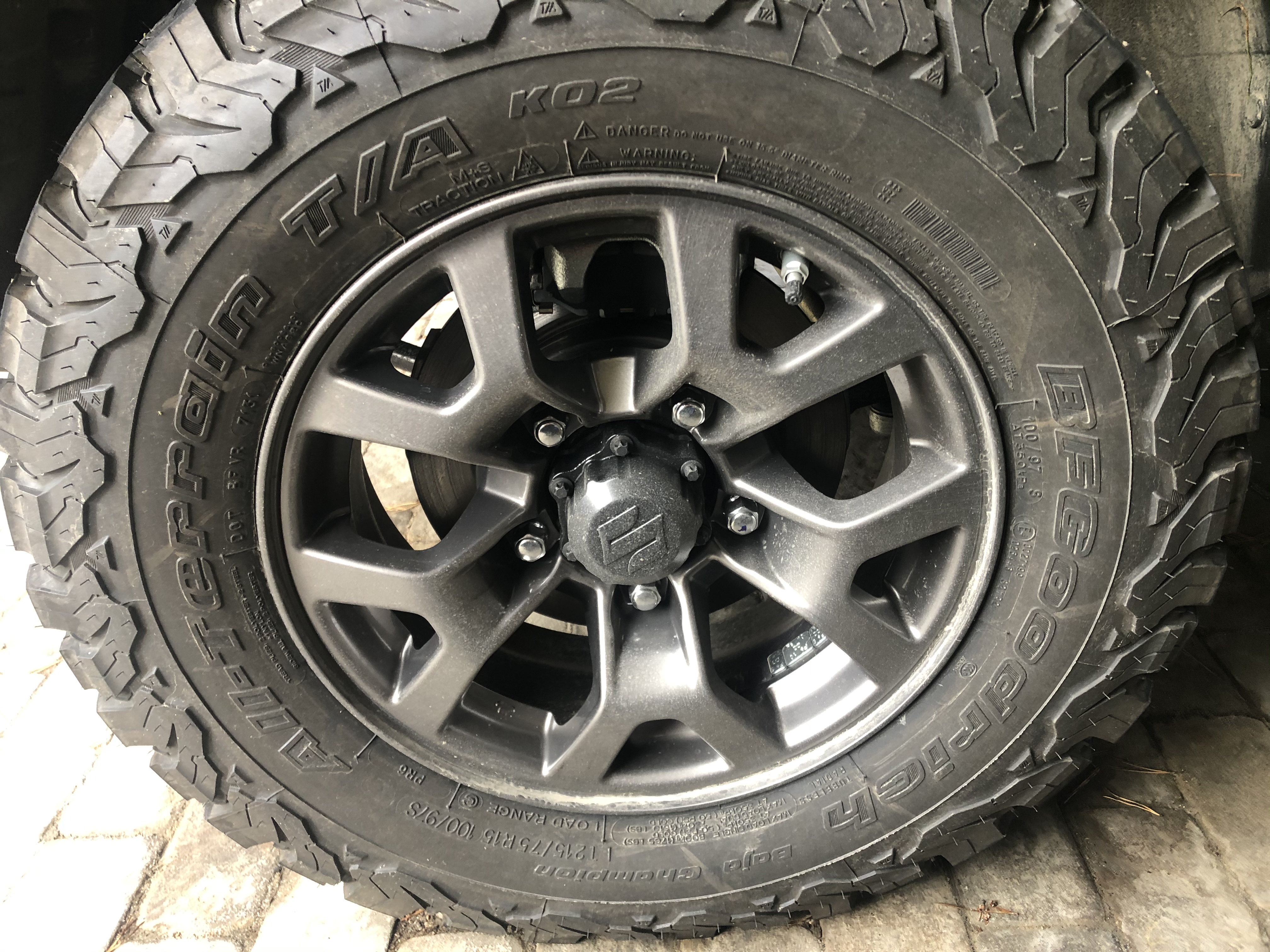

Хороша... Как с шумом и вибрацией? Только объективно... Просто на штатной я много проехал по трассе и меня сильно порадовало отсутствие каких либо аккустических проявлений. Но то же хочу переобуться во что то похожее.
Реакции: Лукич
tatar16
3 Сентябрь 2020
30
Jimny New
Надо понимать, что вы посчитали мой отзыв субъективным.
Во время выбора резины я перечитал кучу противоречивых отзывов, рассматривал множество вариантов... Джимни сам по себе автомобиль не тихий. На фоне подвывания раздатки и аэродинамических шумов "кирпича" конкретно эта резина выделяться не будет. Да и родную резину я бы не назвал такой уж тихой, поскольку проехал на ней 3,5т.км и знаю о чем говорю. Да, BFG KO2 будет громче, но значительно меньше, чем вы это от нее ожидаете.

Как отбалансировалась резина? От скольки до скольки граммов на колесо? Просто интересно. У меня предыдущая модель Гудрича АТ была грузов вроде от 70 до 120 граммов было
tatar16
3 Сентябрь 2020
30
Jimny New
Два колеса около 30-50г, еще два 90-100г. Точно помню, что 100г максимум. На шиномонтажке мне посоветовали вторые два перебалансировать через 1000 км. Пока катаюсь так.

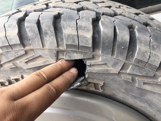

2 сезона на таких откатал - отлично.
Посматривал на такие. Но ни у кого у знакомых не стоят, чтобы узнать мнение. По цене - вдвое дешевле Гудричей. Было боязно, вдруг качество не очень. А если говорите, что неплохо, то взять таких сразу 6 штук и ездить, меняя. Всё равно дешевле 4 гудричей будет.
А что, боковина реально слабая? (Хотя на гудричах, говорят, тоже слаба. Сам не рвал, не могу сказать, но резину клочками срезал на камнях))
Против торчащего уголка 30х30 - слабая!
