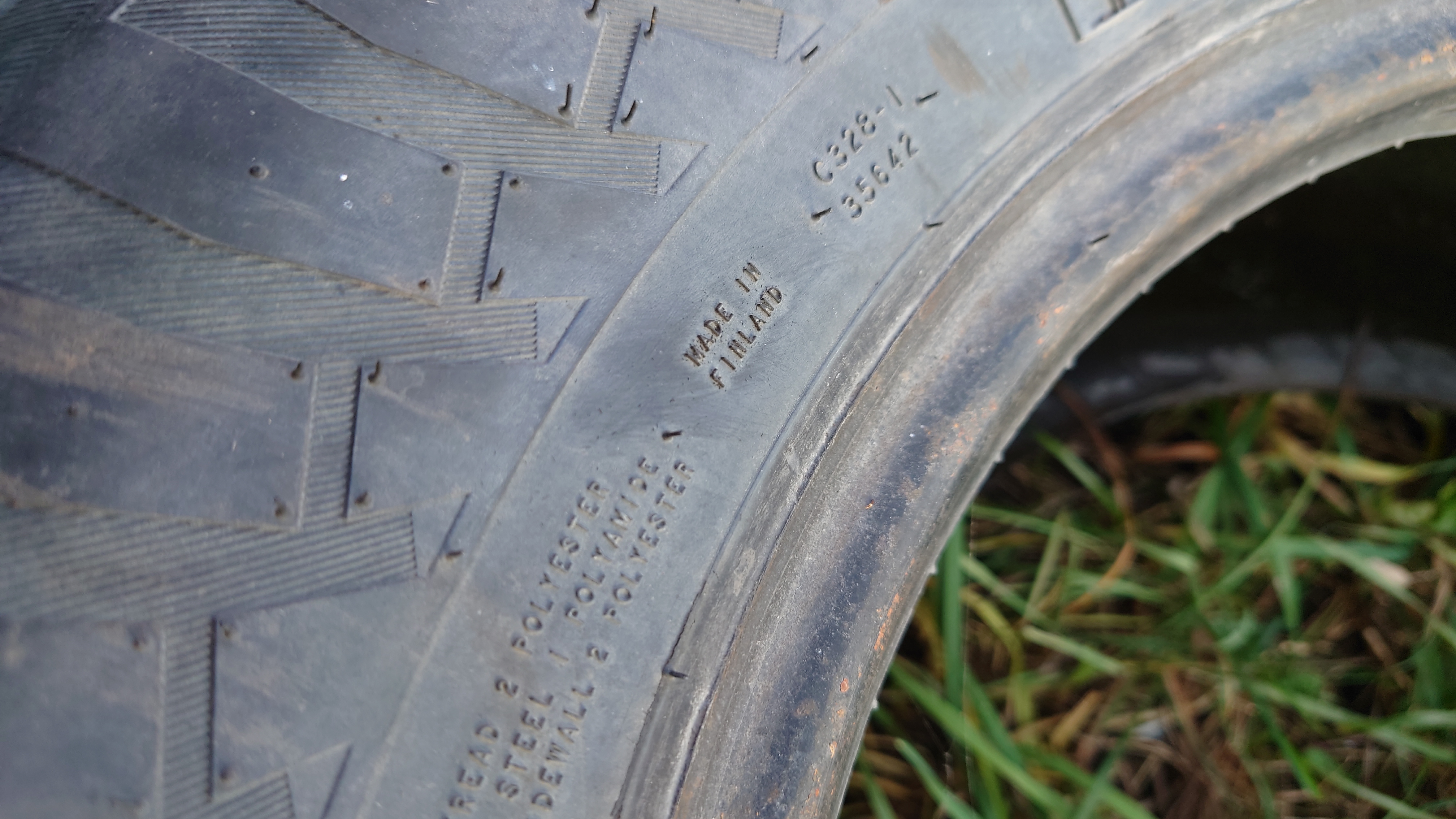

В инете много отзывов, пишут слабая износостойкость применительно для коммерческой техники. Лично я после многих лет поиска остановился на Nordman C (ранее Hakkapelitta C). Отлично управляются, отличная износостойкость, очень надежная в плане перегрузов. Но финская и шиповка.
Ну конечно - эти шины давно уже выпускаются во Всеволжске,качество стало плавающим-от полного гумна до нормального,а финскую можно купить только у финнов за еврики.
Любят у нас продаваны лапшу развешивать по ушам.
tatar16
3 Сентябрь 2020
Jimny New
Могу фото показать "Made in Finland" Сам не ожидал такое увидеть.

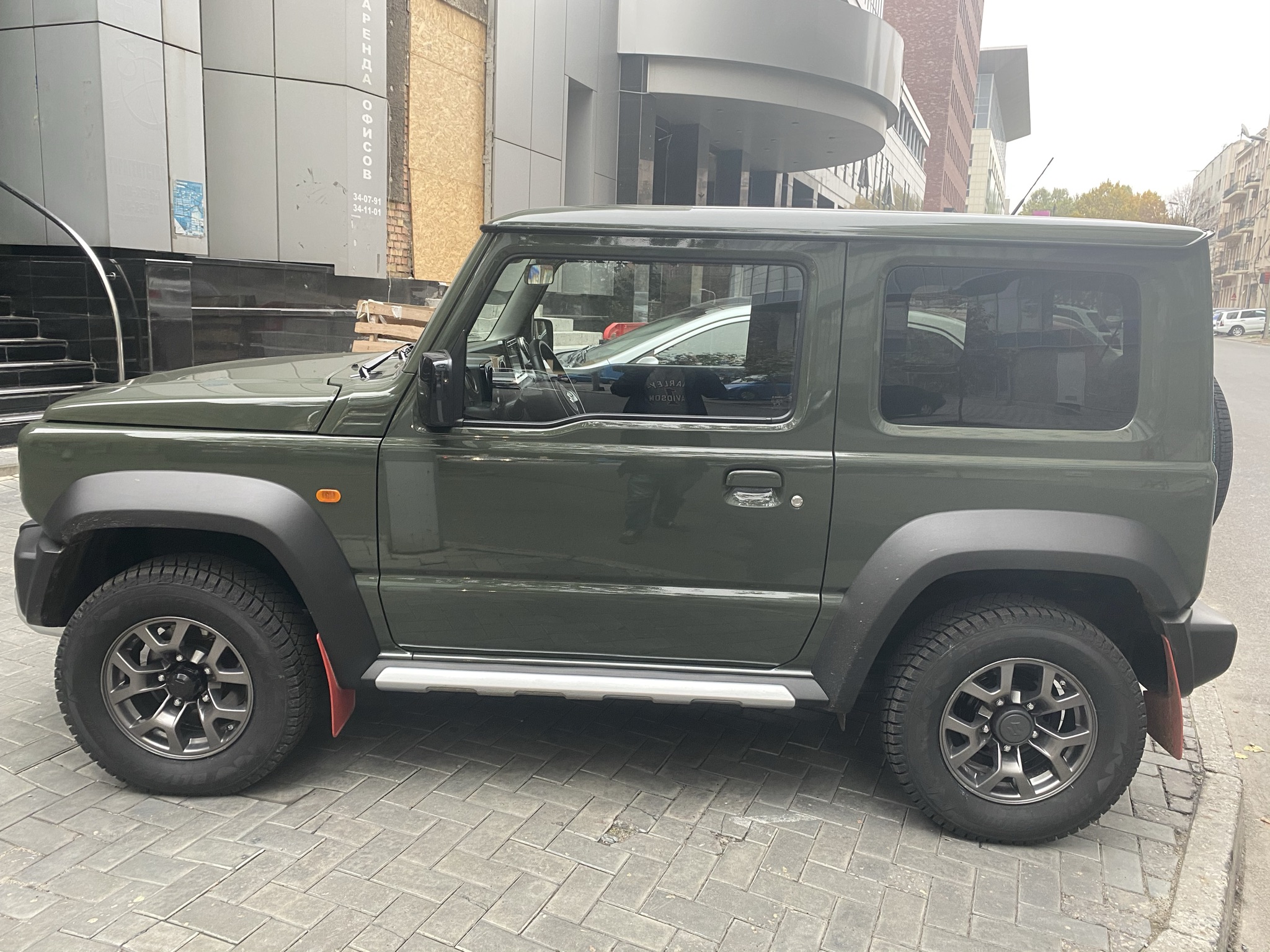

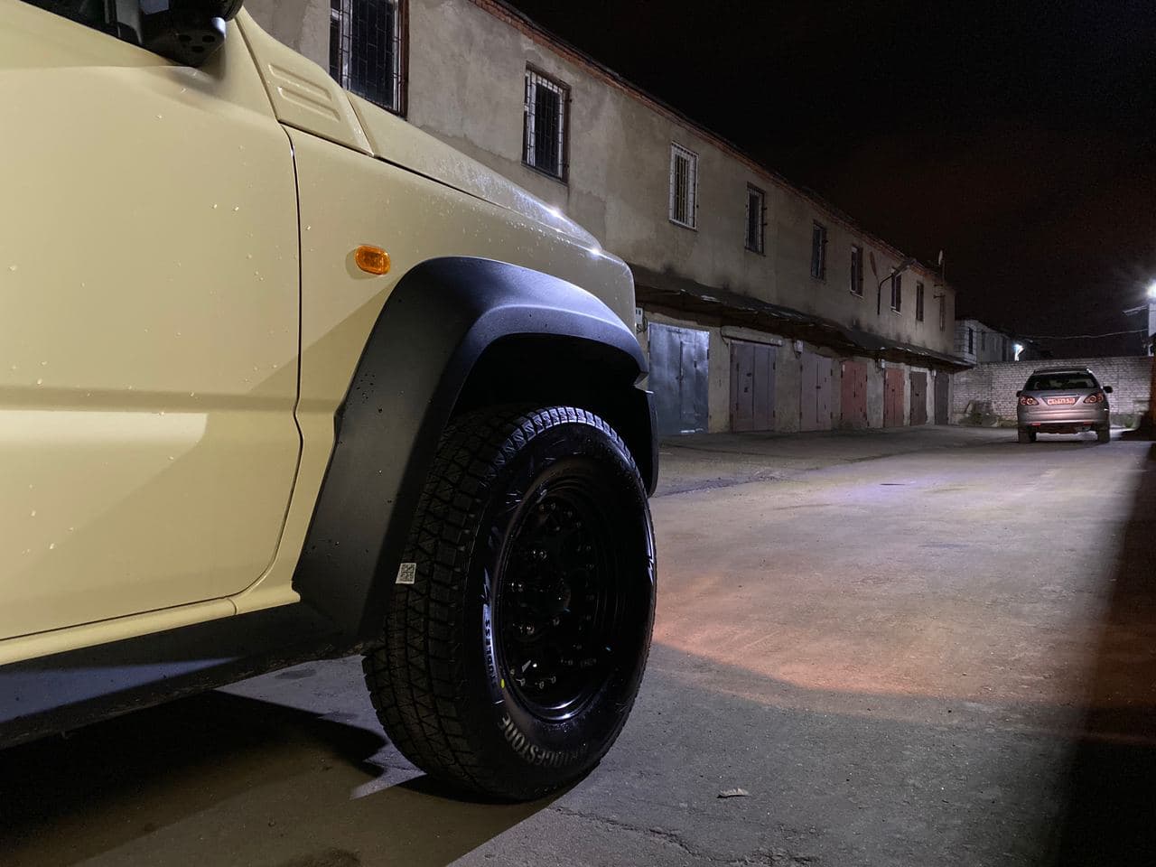

Сегодня переобулся к зиме.
Состав моего дешманского комплекта:
Nokian Nordman 7 SUV 205/70 R15 (остались от нивы);
китайские диски Trebl 8665;
датчики давления с Али (из соседней темы).
Колесо в сборе из зимнего комплекта тяжелее штатного. К сожалению, не было возможности измерить массу.
Потеря клиренса 13 мм по шинному калькулятору.
Вот как это выглядит:

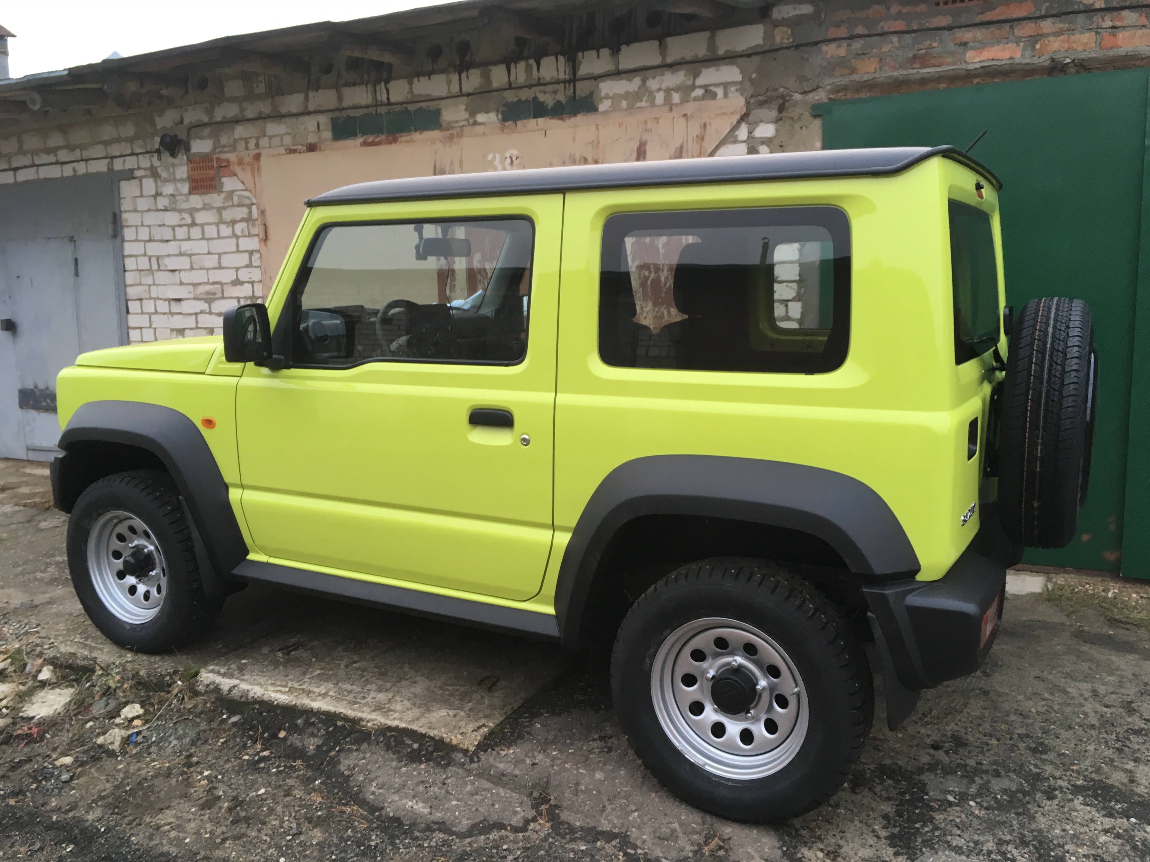

Это еще не дешман.
У меня круче (уже второй сезон) - тот же размер резины Bridgestone IceCruiser 5000 и диски-треугольники от Самурая 1986г.в. полный комплект с запаской (только к этому сезону диски отпескоструены/покрашены по просьбе жены), без датчиков (поскольку деньги ушли на покраску дисков ;) ). Пиктограмма "подкова", естессно, светит нонстоп, аж руки чешутся ее черной изолентой залепить :mad: . Фотографироваться некогда - сезон дачный закрываю и на работе завал.
Заметил, что эти Trebl 8665 весьма подвержены коррозии.
Менее, чем за год хранения в сухом и почти тёплом гараже, на всех дисках местами заметны очаги коррозии.
Пришлось демонтировать зимние шины, пескоструить диски и отвезти их в покраску чёрным матовым цветом.

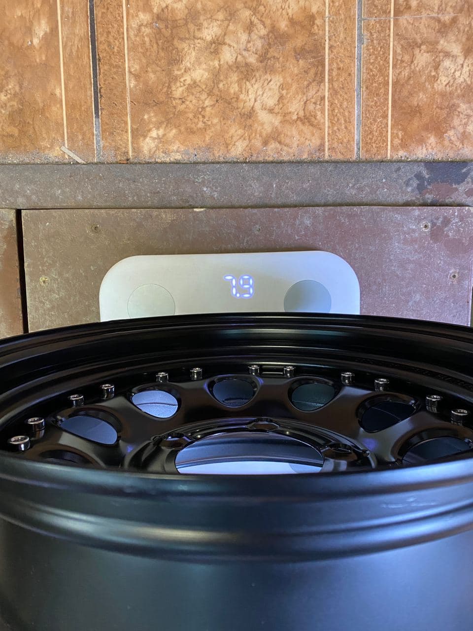

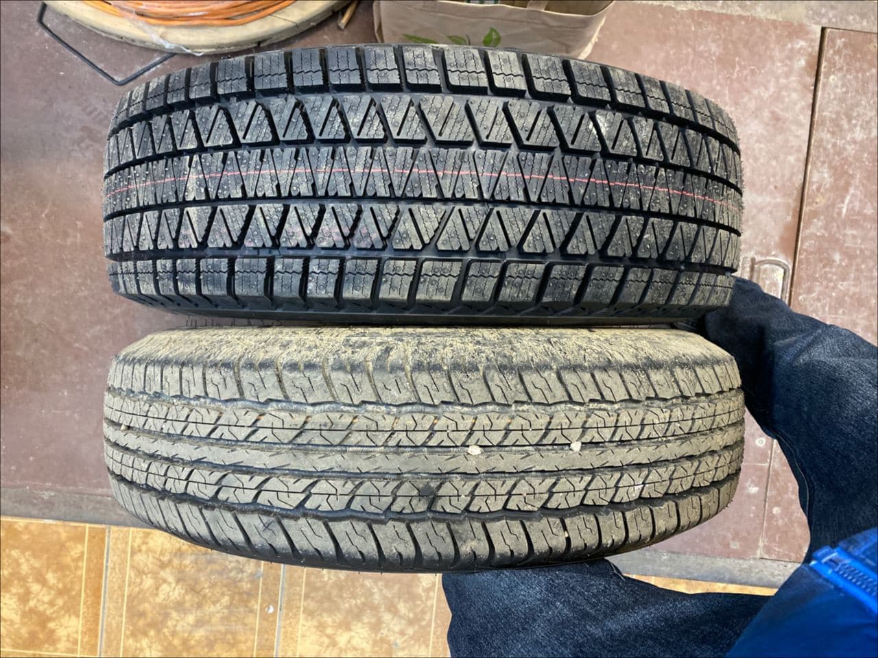

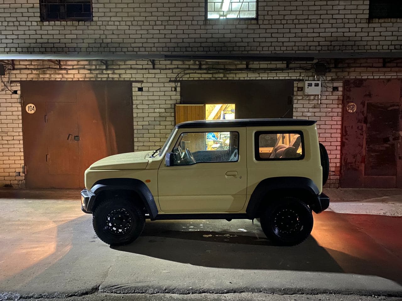

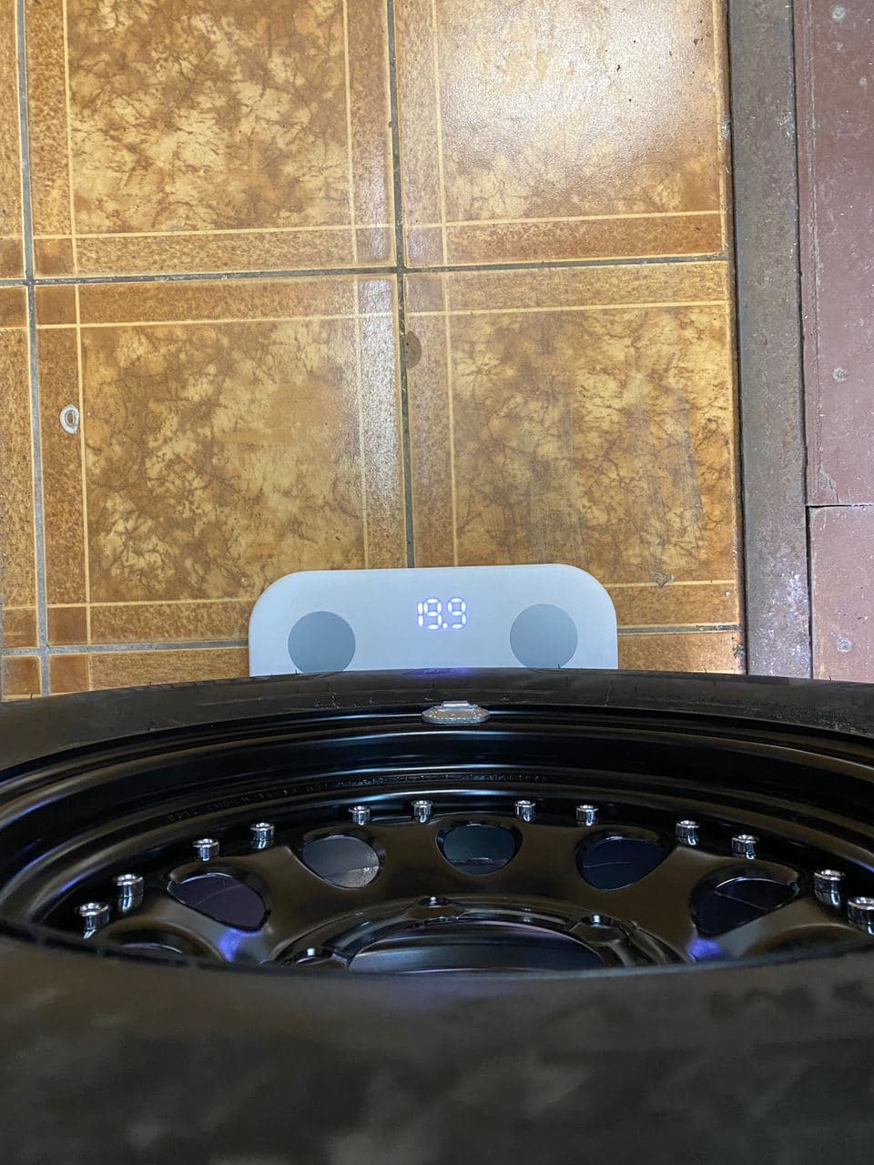

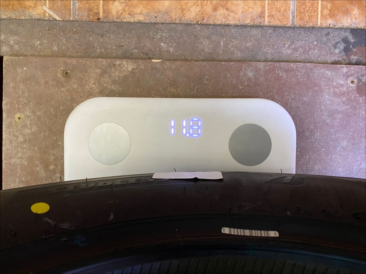

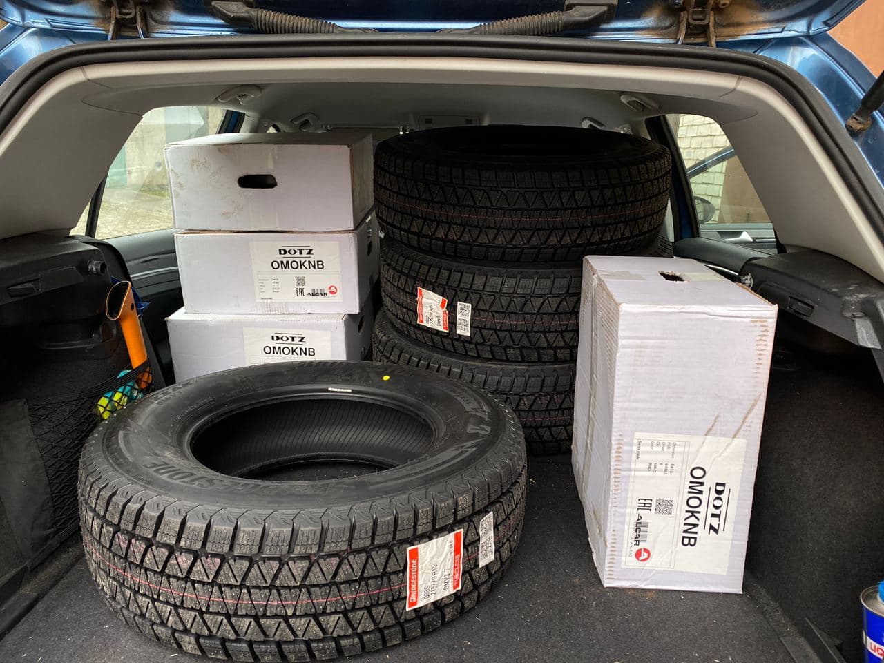

Подготовился к завтрашней встрече с машиной супруги:)
Комплект на зиму:
Диски - 15 DOTZ Modular Beadlock 6.0/5x139.7x108.2/0 - (OMOKNB)
Шины - BRID 215/70 R15 Blizzak DM-V3 98S
Датчики давления - 43130-61M00
Вес:
Диск - 7.9 кг;
Шина - 11.8 кг;
В сборе с датчиком - 19.9 кг;
Интересно будет сравнить вес с колесом с завода, дополню пост как сниму и взвешу.
