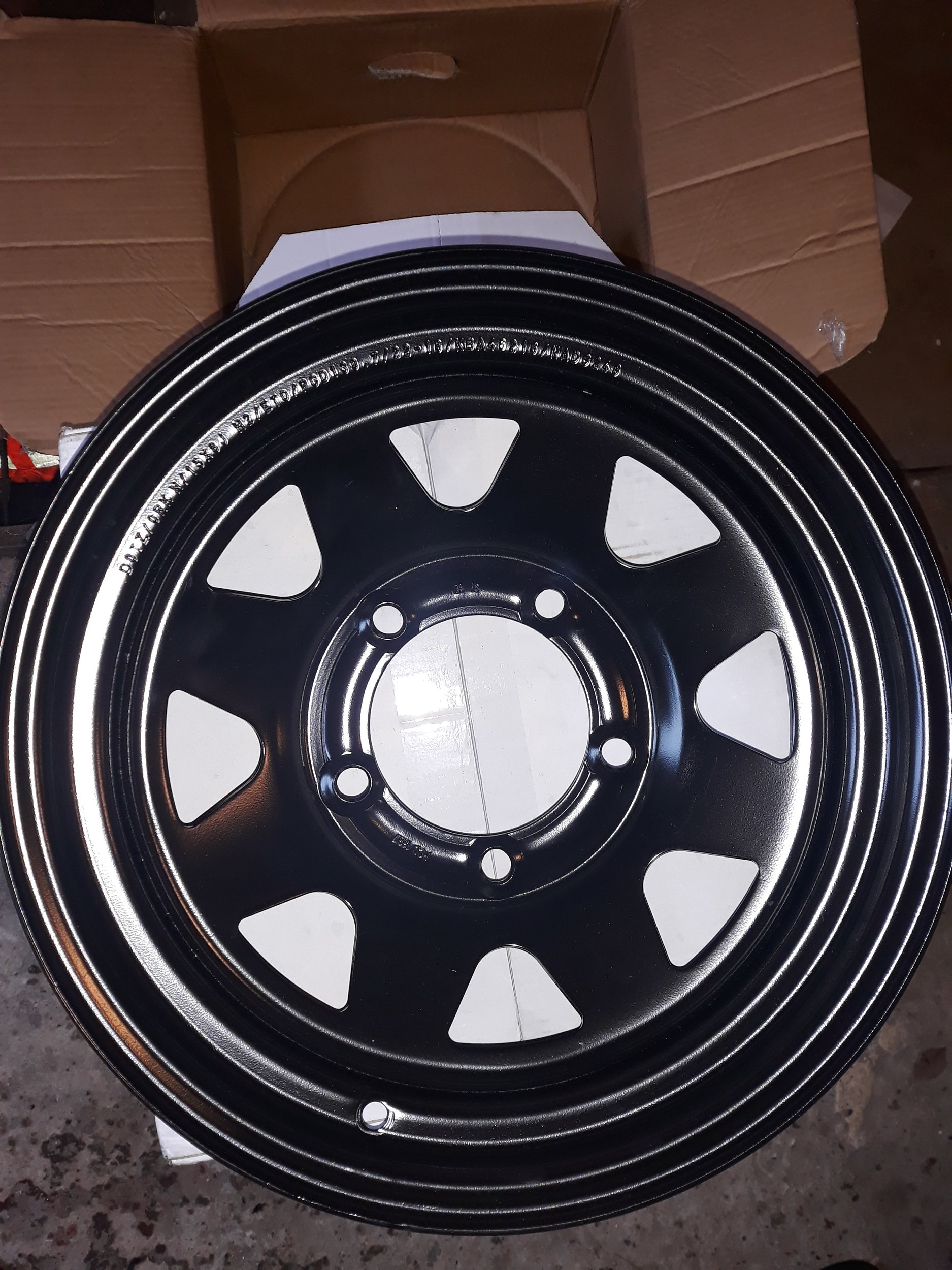

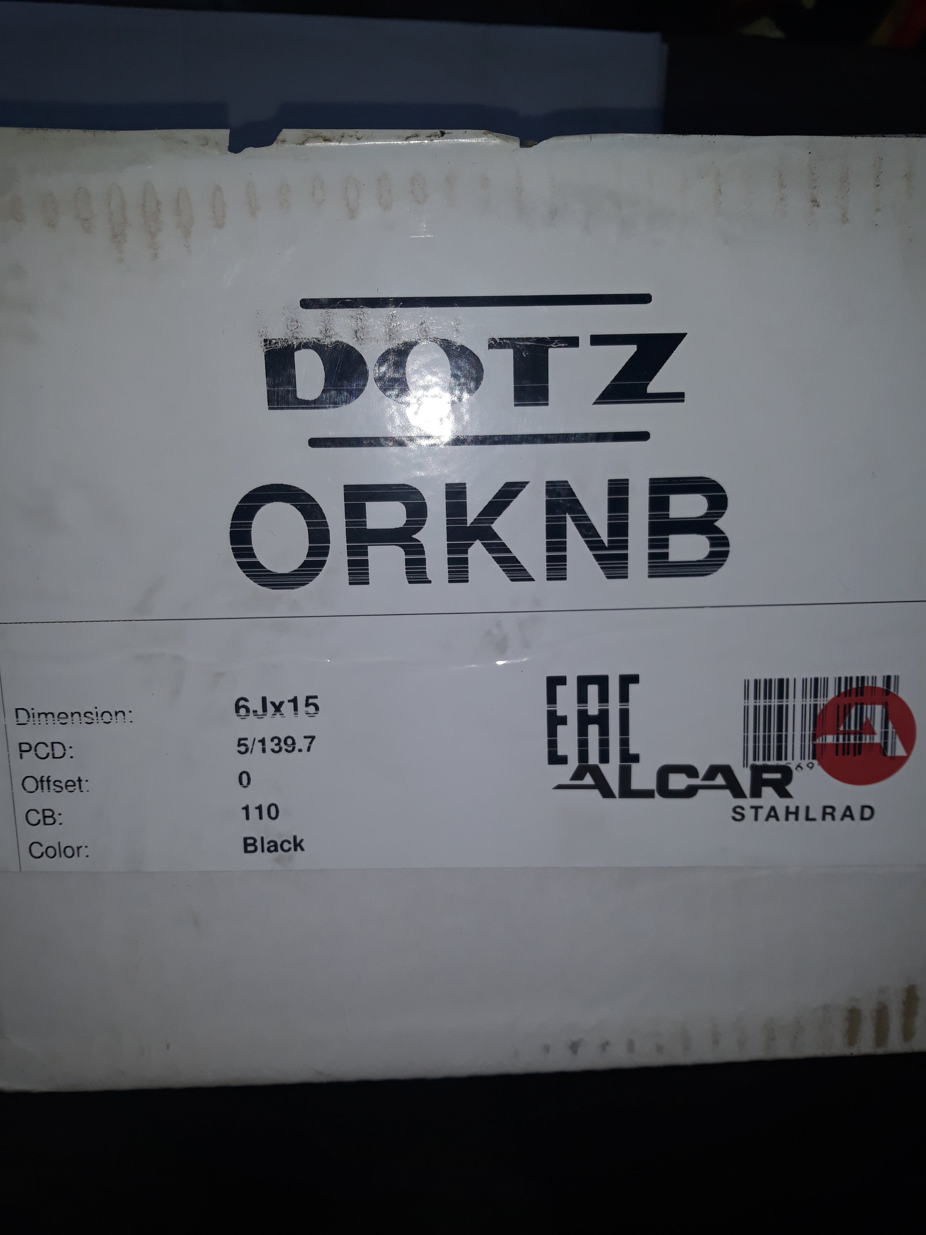

Прибыли диски, пока не решил старшему на лето или младшему на зиму...

Вроде симпатичные. Поздравляю. Кстати смотрел их, вроде такие есть в наличии в магазинах у нас. Но это ж метал вроде.. Сколько весят скажите, пож? И вы абсолютно правы что взяли 6 дюймов вместо 5.5!

Завтра взвешу, самому интересно. Литьё на прошлом Джимни не очень себя показало, там склонность к биению руля и налипание снега/льда на литье не очень хорошо сказывается. Ну тут от формы многое зависит, а такая штамповка просто чистится, минимум загогулин. Ставили подобную ещё на LJ80, "телефоны" (штамповка с 10-ю отверстиями) пошла уже с 90х годах. Практика покажет :) вылет 0 а не штатный 5, можно чуть шире резину ставить.

Я смотрел их..это действительно самые достойные диски

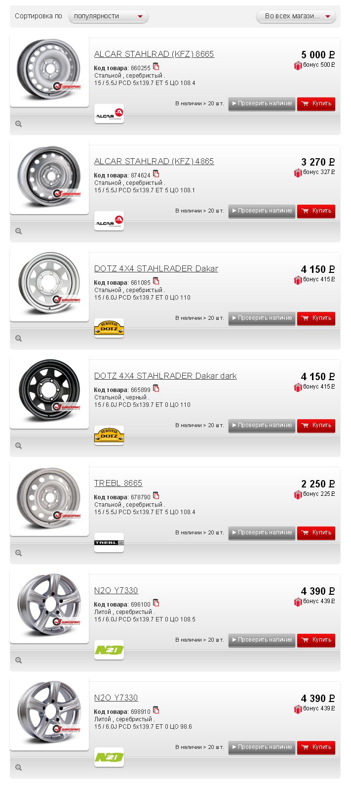

Ну у меня скопилось несколько комплектов, от родных Самураевских до литых Виком, но всё уже возрастное и планировалось под лифтованый Самурай и 235/75/15. В своё время подобные переворачивали и получали отрицательный вылет, сохранил 86-года выпуска :)[DOUBLEPOST=1570639270,1570638280][/DOUBLEPOST]Самвй бюджетный вариант дисков на сегодня, реплика оригинальных, но как себя поведут - не могу сказать
Колесный диск Trebl 8665 TREBL 5.5xR15 5x139.7 ET5 DIA108.4

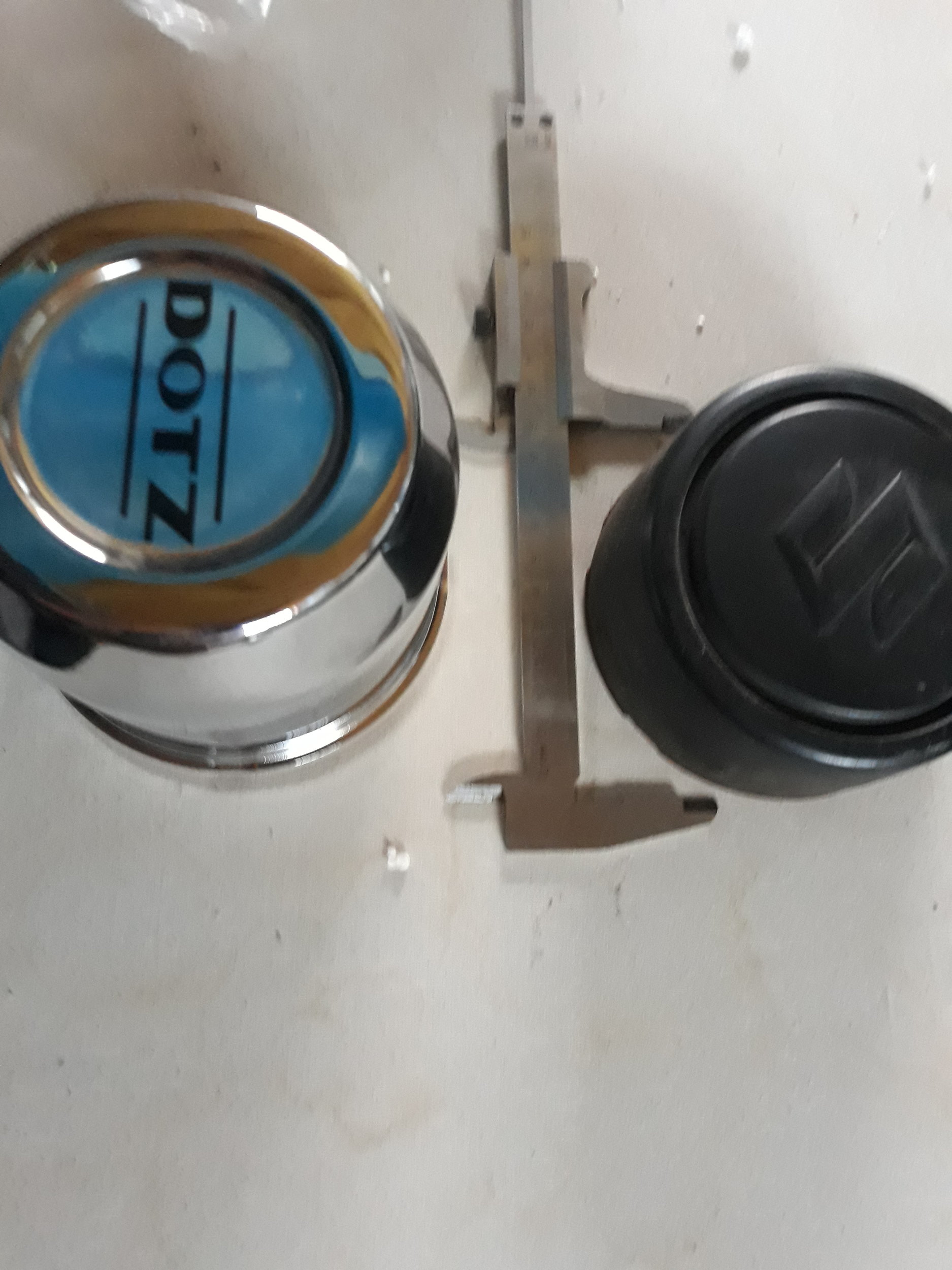

Если не секрет сколько денег просят за эти диски. За "телефоны" от KFZ хотят в районе 100 евро.
http://dotz.su Дакар что-то около 4 000 если на российские рубли и у нас, но ещё колпачки нужны в ЦО, сузуковский провалится в отверстие.[DOUBLEPOST=1570680528,1570647065][/DOUBLEPOST]Вот готовые комплекты, там же и на литье, но увы.... https://autofuerst-shop.de/wheel-ac...-wheel-in-black-for-your-suzuki-jimny-gj.html

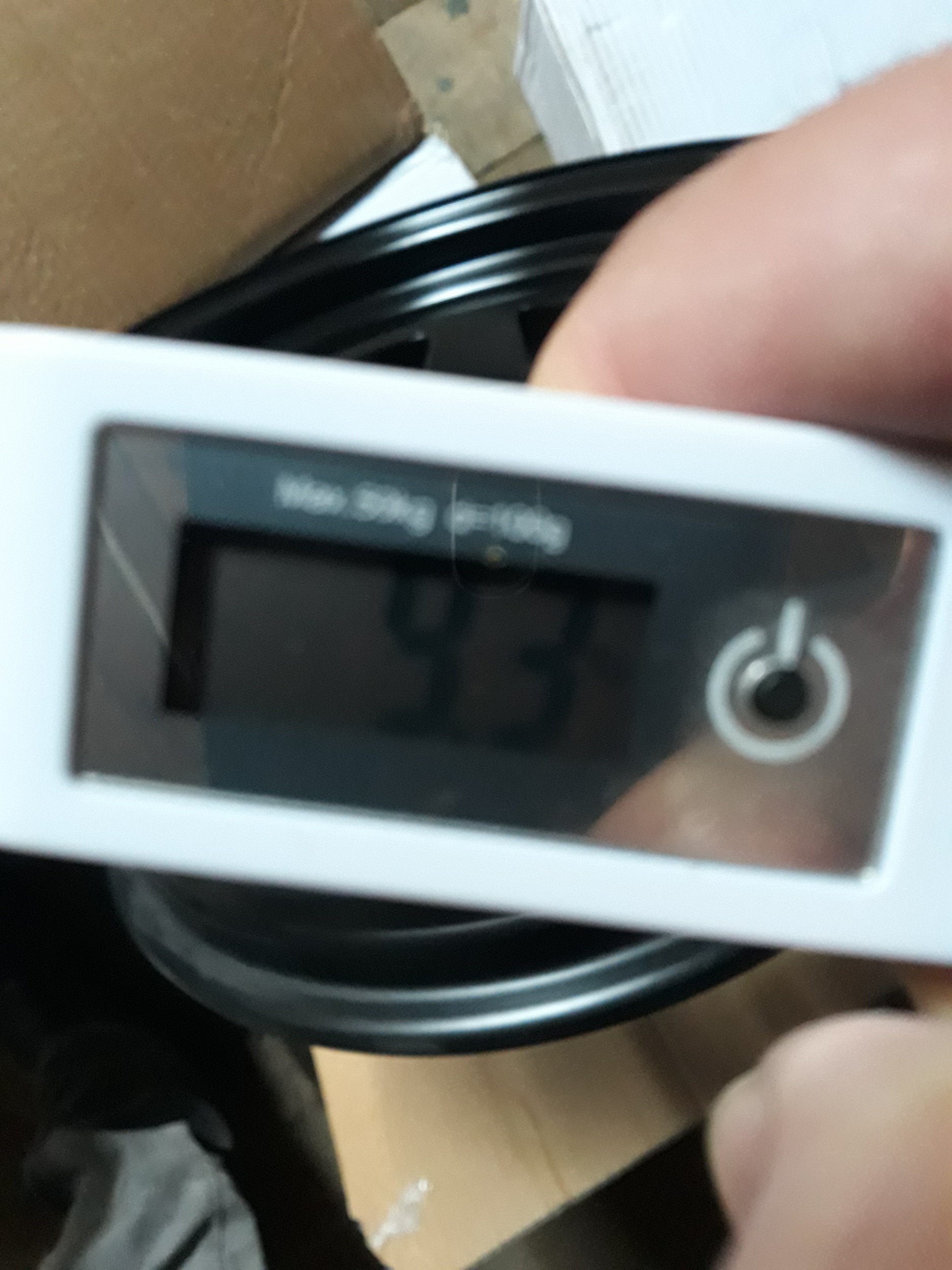

Вроде симпатичные. Поздравляю. Кстати смотрел их, вроде такие есть в наличии в магазинах у нас. Сколько весят скажите, пож?
[DOUBLEPOST=1570699985,1570699883][/DOUBLEPOST]9.300. Многовато. Видимо пойдут на старшего...

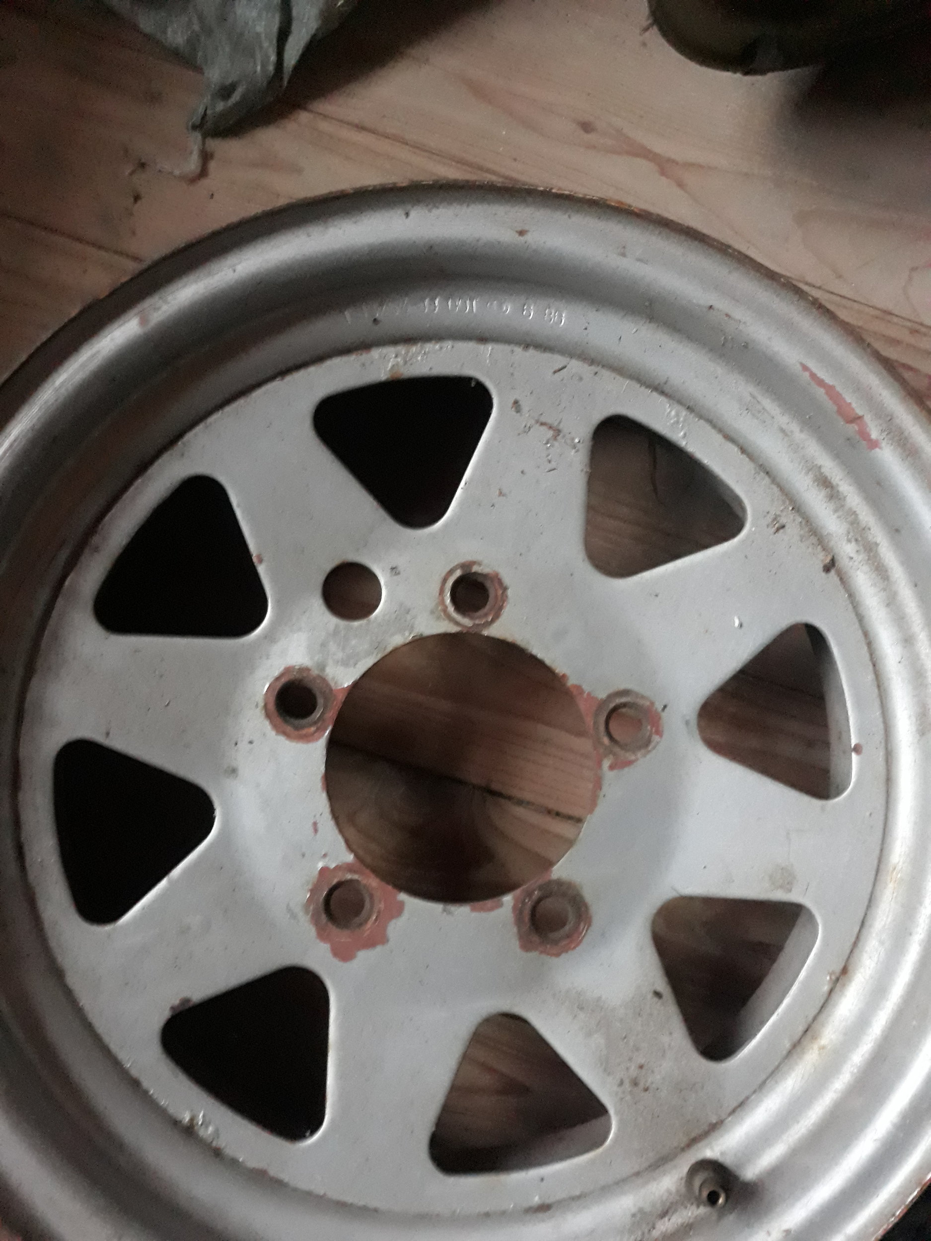

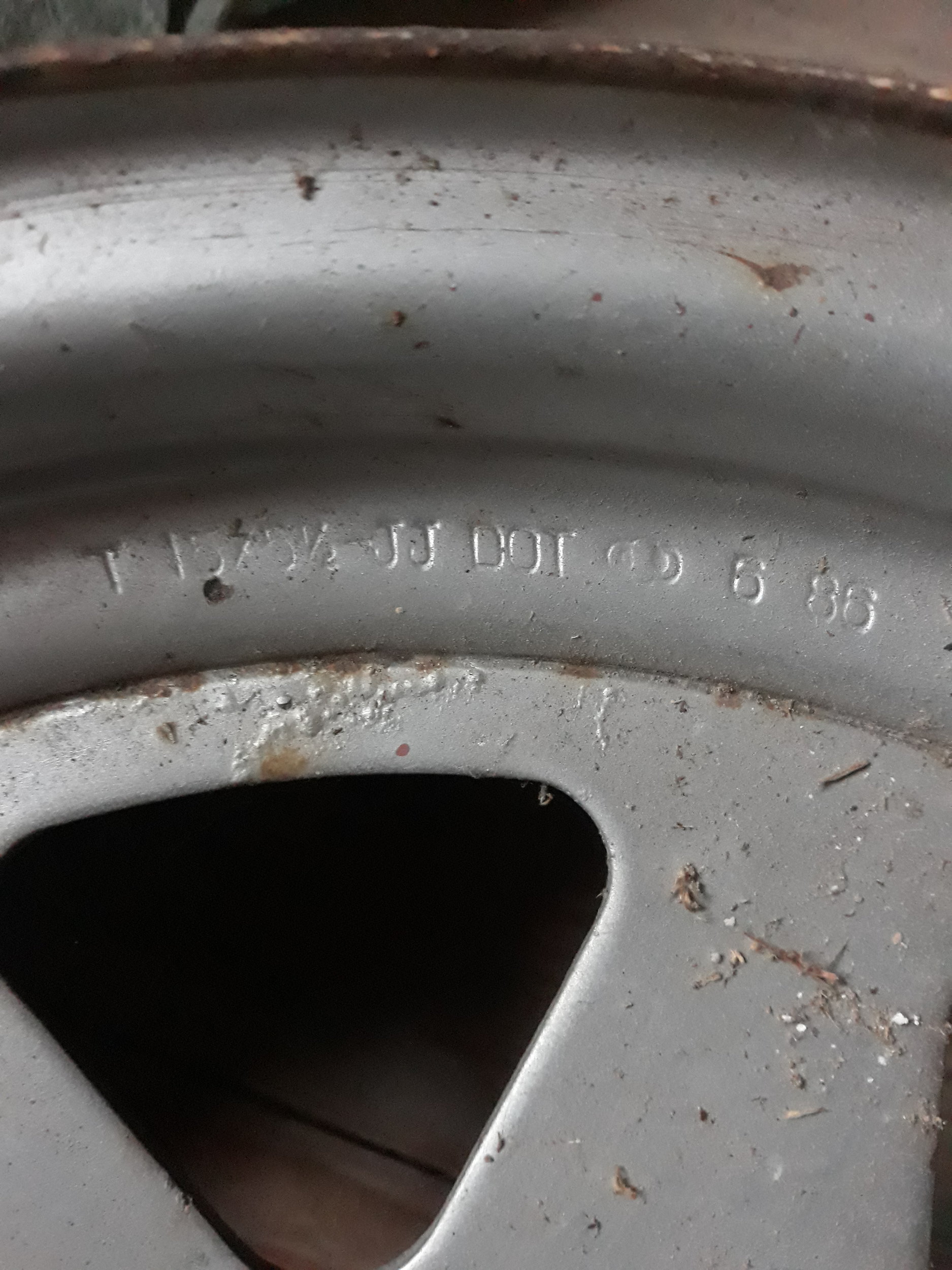

да, много для 6"\15"
Родные Самураевские 8700. Викомовское литьё 7200.[DOUBLEPOST=1570714068,1570713817][/DOUBLEPOST]

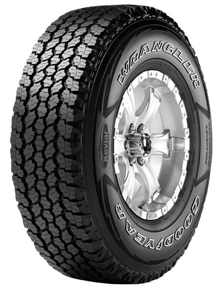

Что скажете про такую резину на Джимни?
GoodYear Wranglers 205/75/15

На вид резина ни то ни се.... ИМХО
Я уже 4 года юзаю GoodYear Wranglers Durotrak, очень-очень доволен, по грязи едет почти как МТ, на асфальте тоже гуд. Главный недостаток - он же и приймущество, что резина мягкая, в нашей теплой зиме я не переобуваюся и пользую круглый год. К сожалению на 15" самая махонькая на рынке 235/75/15, а ет великовато для нового авто.
