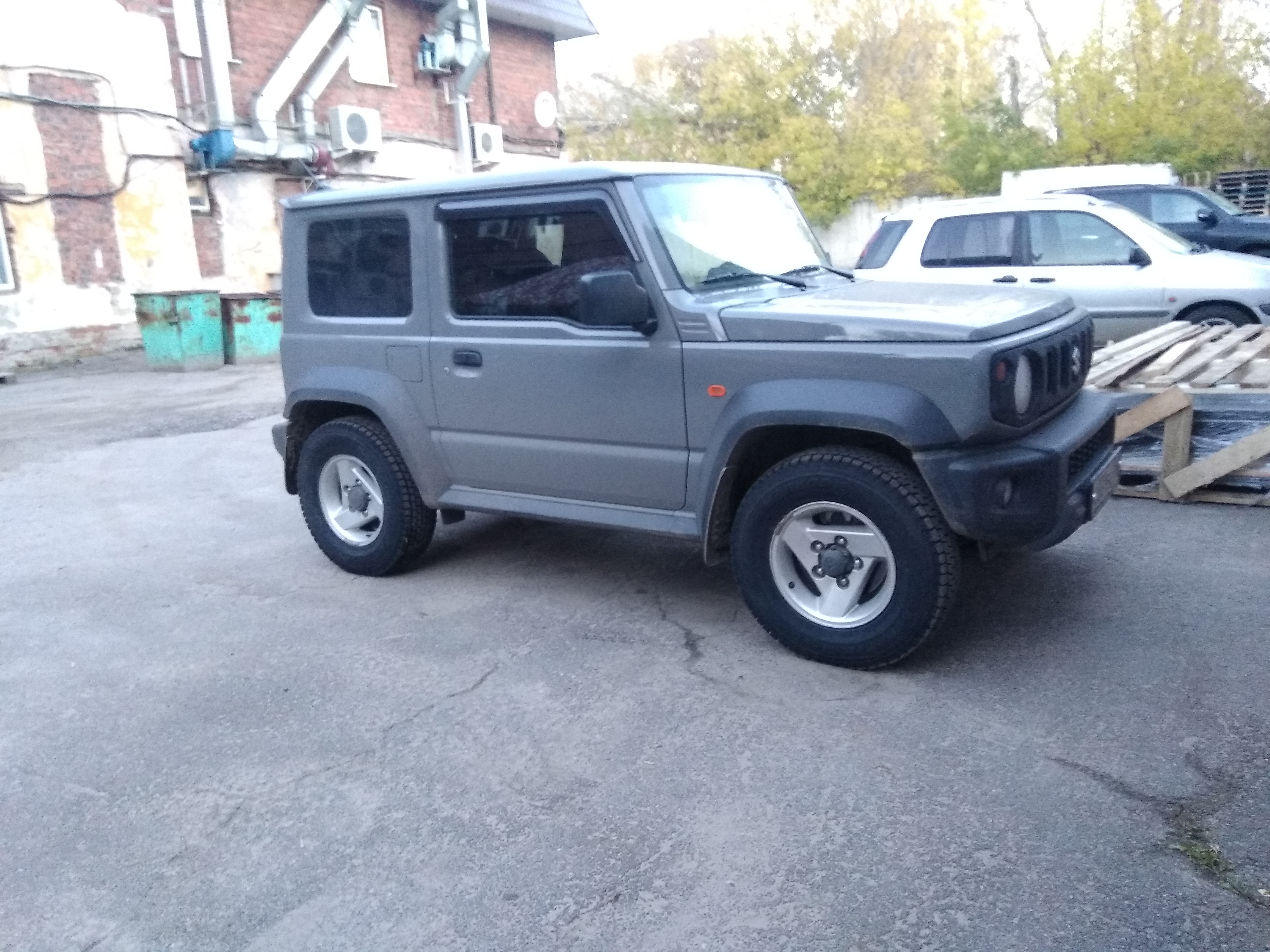

2 дня как забрал свой джимник из порта, а тут зима наступила. В гараже случайно оказалась yokohama липучка 175/80/16 на джимовских 16 дисках от прошлого джима (В японии 43 кузов шел и на 16х тоже). По калькулятору -3 мм клиренса. По городу в снежной каше и легкий гололед вообще песня, но она и на прошлом джимнике 2 зимы хорошо себя вела. (Особенно с ручной лебедкой и лопатой в комплекте). Добью - буду подбирать 205 или 215.

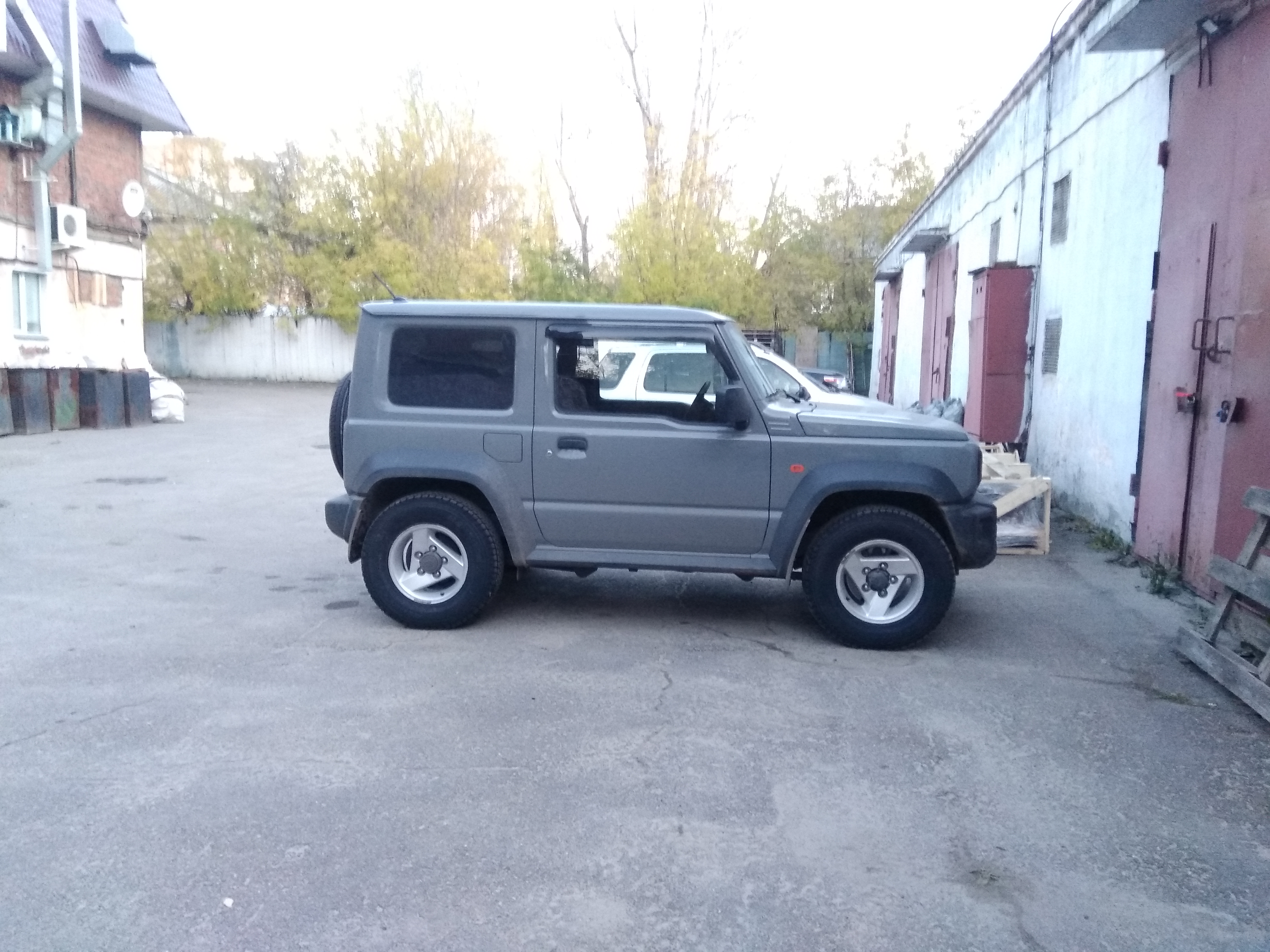

Они куплены случайно лет 7 назад, когда на джимни с дисками совсем плохо все было. Потом нашел 15е, а эти просто в гараже с этой резиной лежали. Я не знал что они должны не встать, обул и поехал. Полет нормальный, но резина узкая. На неделе буду проставки ставить и широкую резину подбирать. Что у дисков с вылетом честно не знаю, надо полезть хоть маркировку поискать. Точно знаю что на праворуких прошлых джимках штатные диски были и на 15 и на 16.

Сегодня на шиномонтажке глянул на маркировку своих дисков.
vgsvgsvgs
18 Октябрь 2021
Jimny jb74
Соответственно ет 0. На старом кузове ходили отлично. ЕТ 22 может и не встанет действительно. Поставил бридж спайк 2 215х70х16. Стоит как родная. Попробовал поставить проставки на 3 см. В поворотах перестало утягивать, подруливание ушло. Но пока еще не знаю буду ли их оставлять. Снег ляжет, по колее посмотрю - решу. Пока нравится.

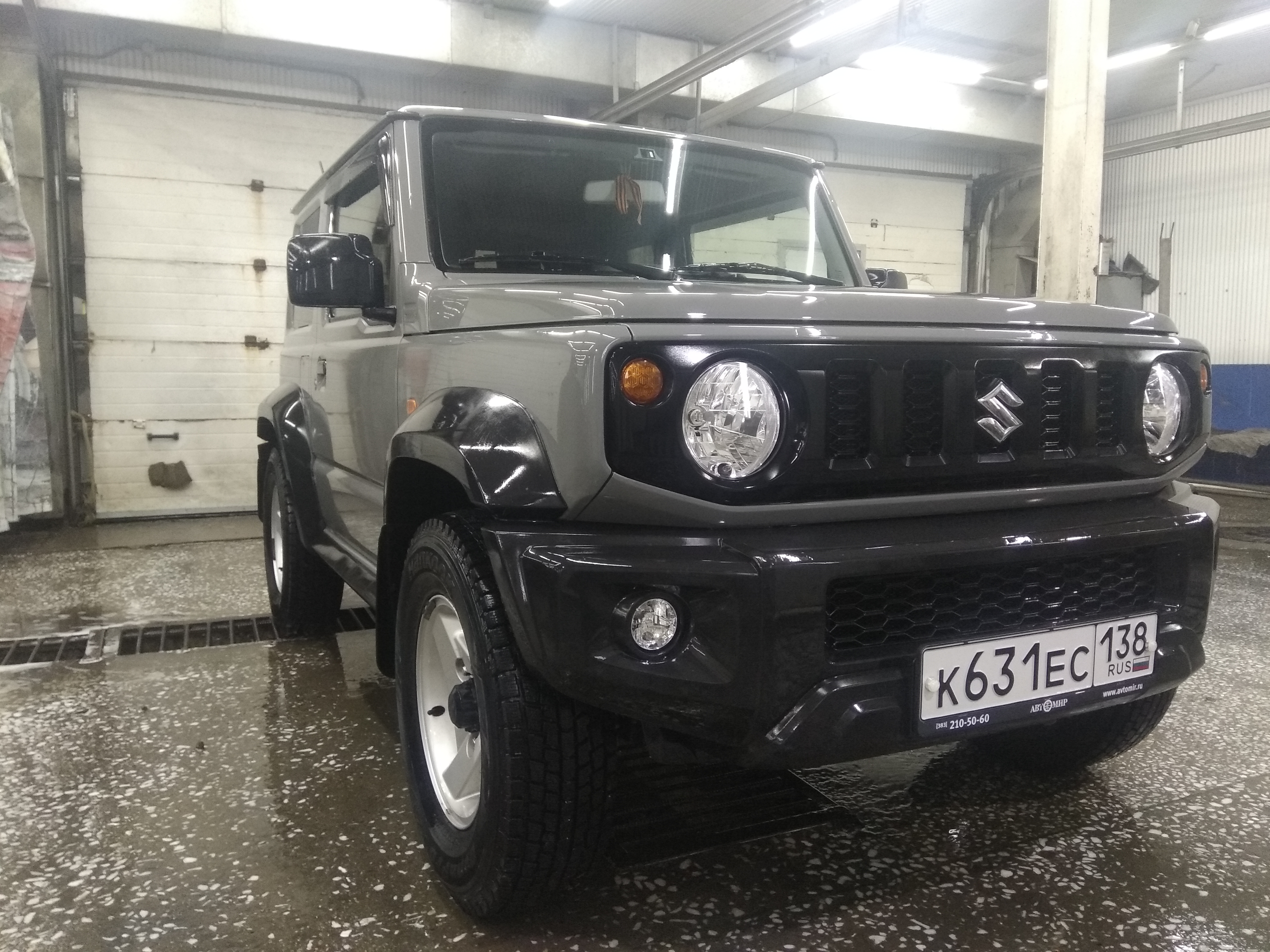

Опытным путем установил, что 215/70/16 шипы, которые без проставок стоят идеально с проставками на 35 мм гребут шипами на задней передаче заворачивая брызговик. Снял проставки. Цеплять перестала, но без них поведение машины намного хуже. Брызговики пробовал подрезать немного, но при разных углах наклона цепляет в других местах.
