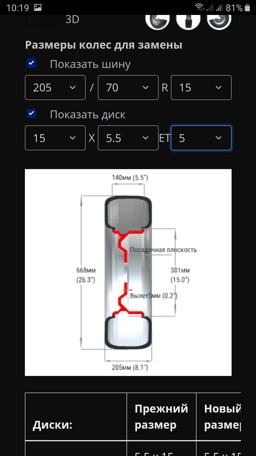

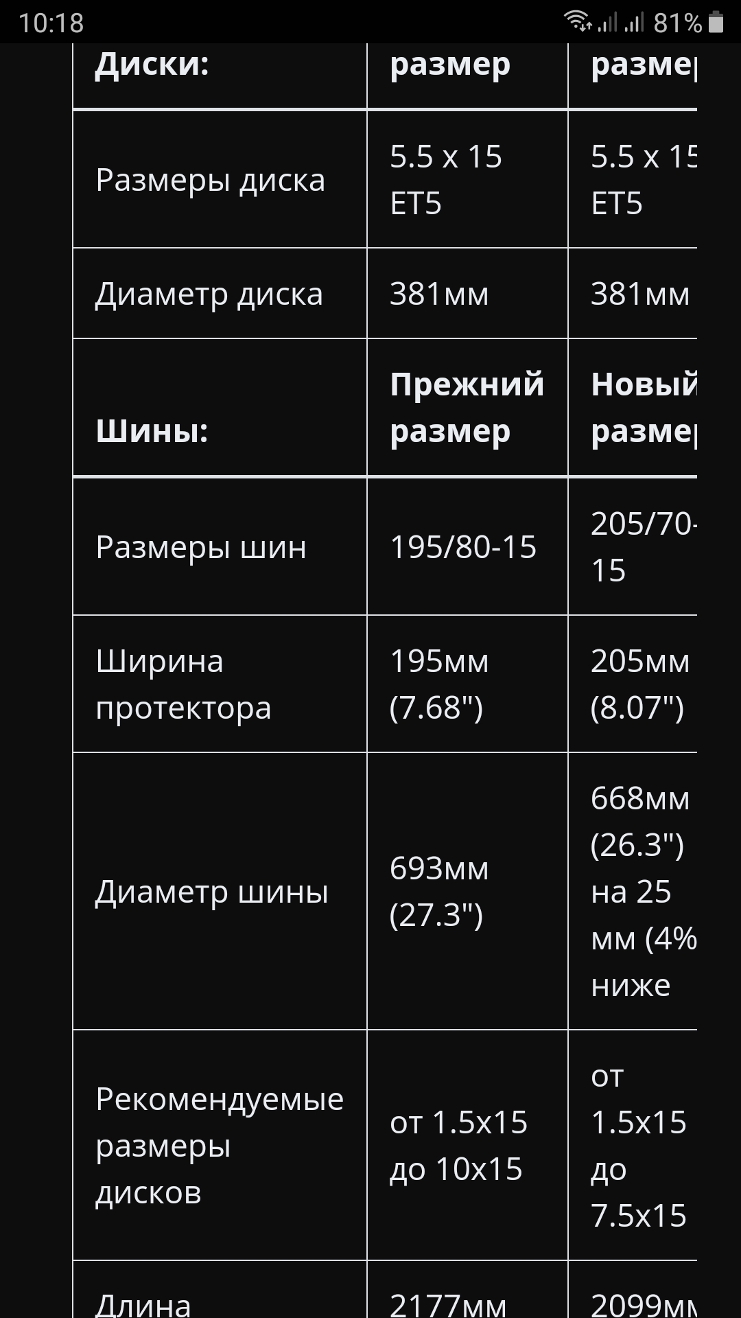

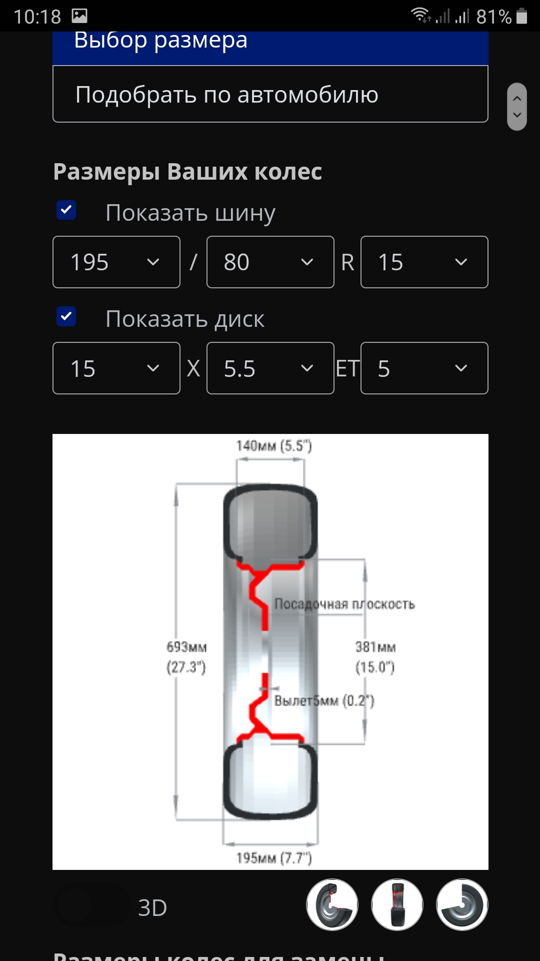

На старом Джиме стоят Viatti Bosco Nordico 205/70 R15 96T
Можно ли их ставить на новый Джим?
Взаимозаменяемы ли диски со старого и нового?
Диски одинаковые, у меня стали без проблем. Резина станет, но размер будет значительно меньше. Я на свои диски от старого джимки резину чутт больше штатной обул.

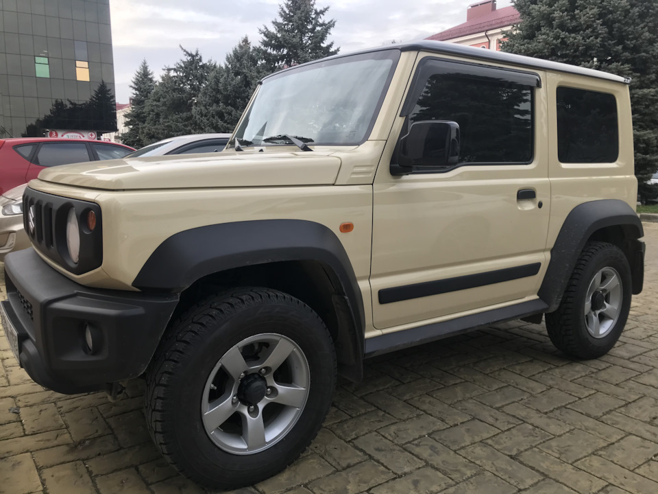

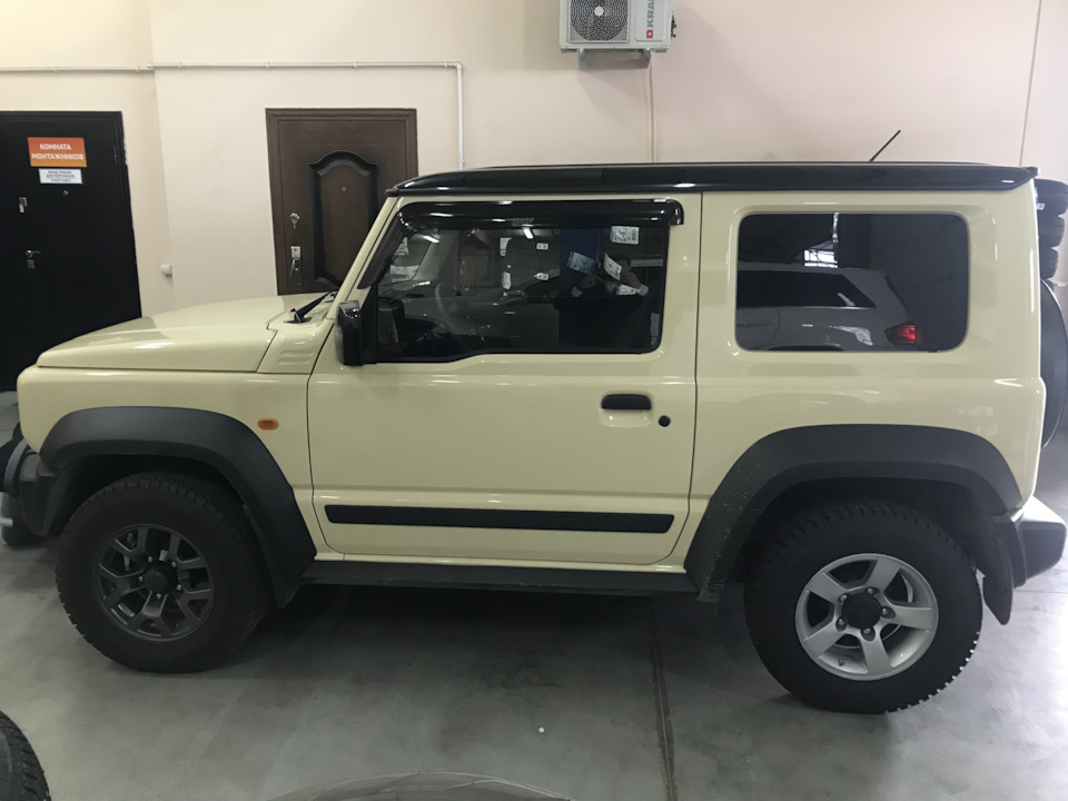

На зиму поставил комплект родного литья от предыдущего кузова, датчики китайские, шиповки Yokohama IG55 205/75 R15

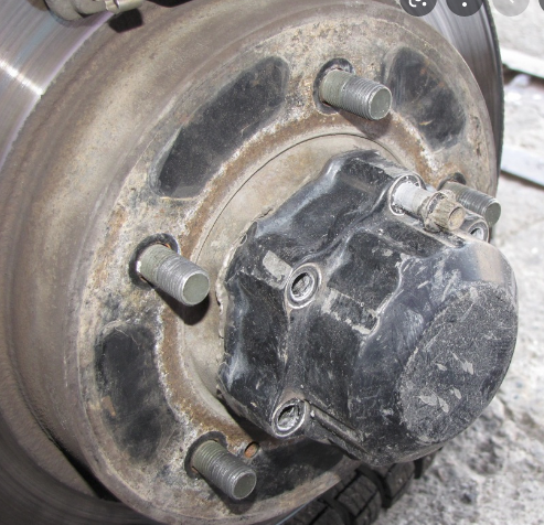

Колеса в Jimny НЕ сажаются ни на ступицу ни на полуось. Центровка 5ю конусными парами диск-гайка...
Vezdehod72
6 Ноябрь 2020
215
Suzuki Jimny 1.5 AT GLX "Эгоист"
Понятно, что гайками отцентрируется. Но....Если бы всё так было просто. DIA = важнейший параметр диска.
kiselev-foto
20 Февраль 2013
462
362
Владимир
скоро будет Джимни :)
ну, на джимнике DIA влияет только на 1) невыпадение колпака 2) возможность поставить колпак 3) ну и на переднем мосту - возможность поставить на переднюю ось - пролезет ли хаб - там как раз есть некоторое подобие центровки - но все одно - со штатным диском приличный зазор.
Vezdehod72
6 Ноябрь 2020
215
Думается, если диск будет не плотно прилегать к ступице, и колесо вынужденно отцентрируется гайками на конус, то полюбому вся ударная нагрузка ляжет на шпильки, что однозначно = не гуд. Деформация как минимум. Максимум лопнут. Нах нужно?
kiselev-foto
20 Февраль 2013
462
362
Владимир
я про фому мне про ерему. ну нет у нас бортика на который опирается диск. все на шпильках.

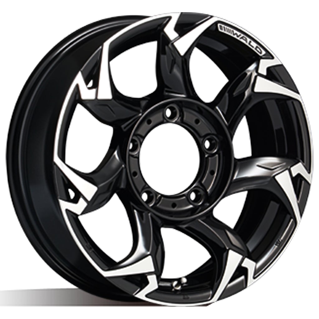

А есть вообще, в природе диски на 15, с шириной 5,5-6,5, с посадочным на ступицу, чтобы без колец или расточки, и вылетом до - 20? Так не хочется проставки колхозить, а колею чуть пошире = хоцца!
Может встречал кто?
например, WALD VORSALINO R15 6,5J ET-15
есть еще несколько троек вариантов, ценник нигде не гуманный, если задаться целью в Японии можно найти б/у относительно недорогое, короче просто плохо ищешь
Реакции: Vezdehod72

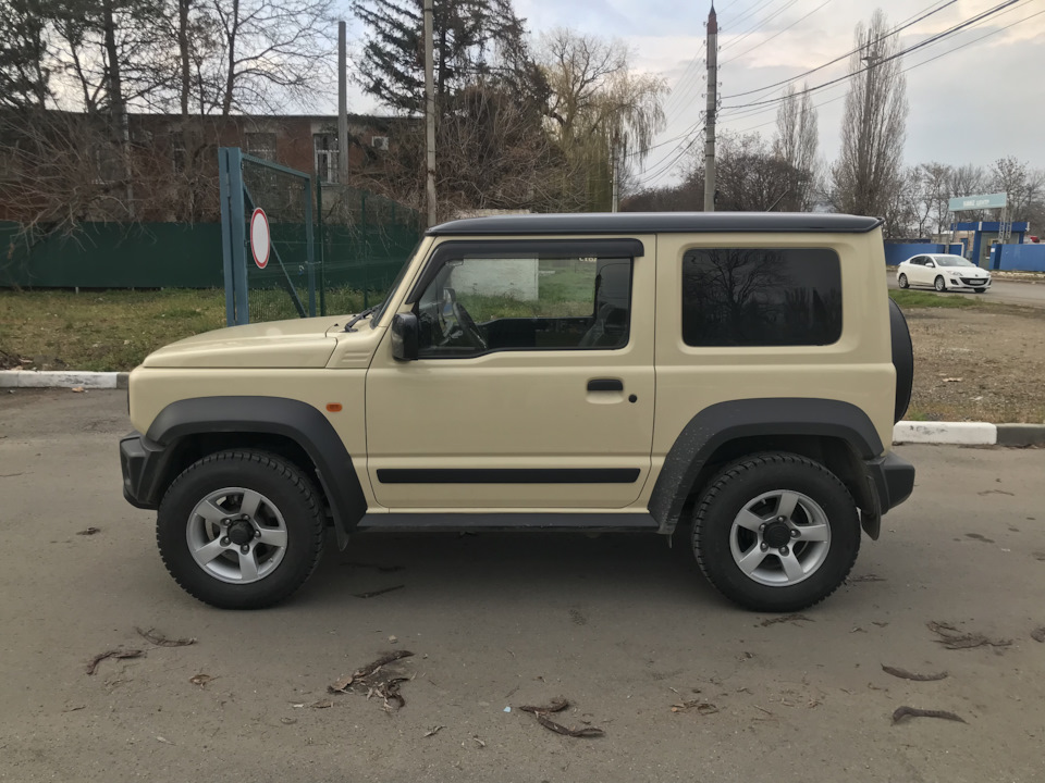

В общем поездил-потестил.Правда до -5 *С.
Родная резина мягкая,мягче зимней шипованной на Солярисе жены.Отлично и тихо едет,тормозит,держит дорогу и уходит в поворот)
Живу на юге.
Если вдруг ледяной каток,буду тише ездить или сяду на Соляру.....
Покупать зиму или мт-только в родном типоразмере.Для меня и вид и устойчивость и клиренс с головой.Кайфы.
