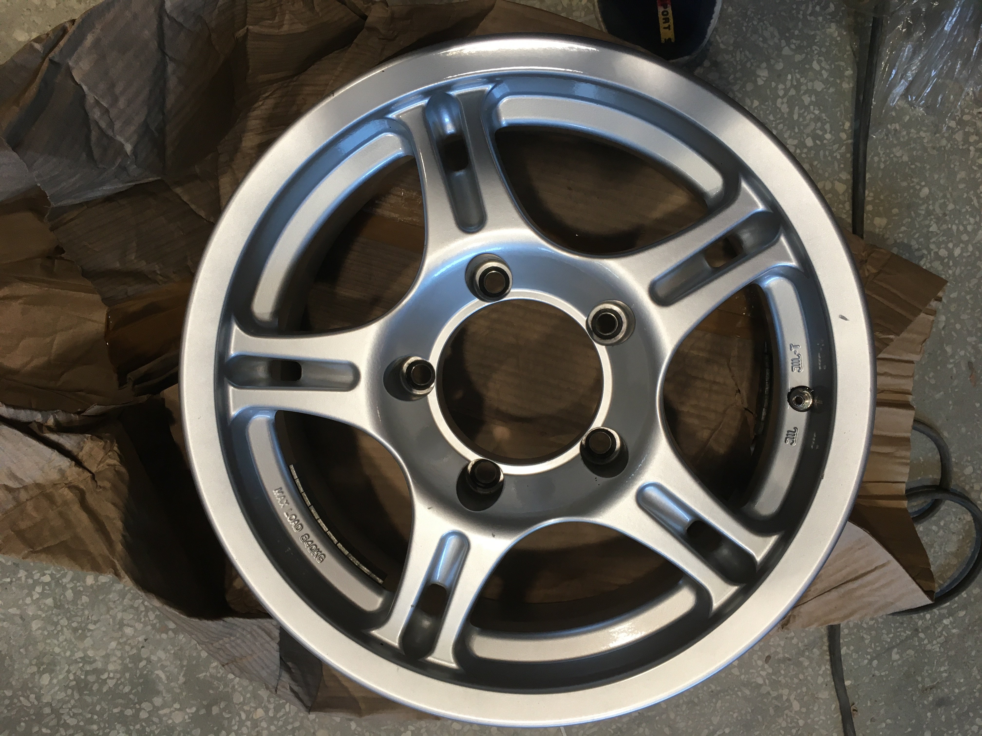

в украине дешевле не нашол, только польские 150 у.е, но сказали что передние надо еще ехать к токарю
да и на алишке тоже 150 у.е

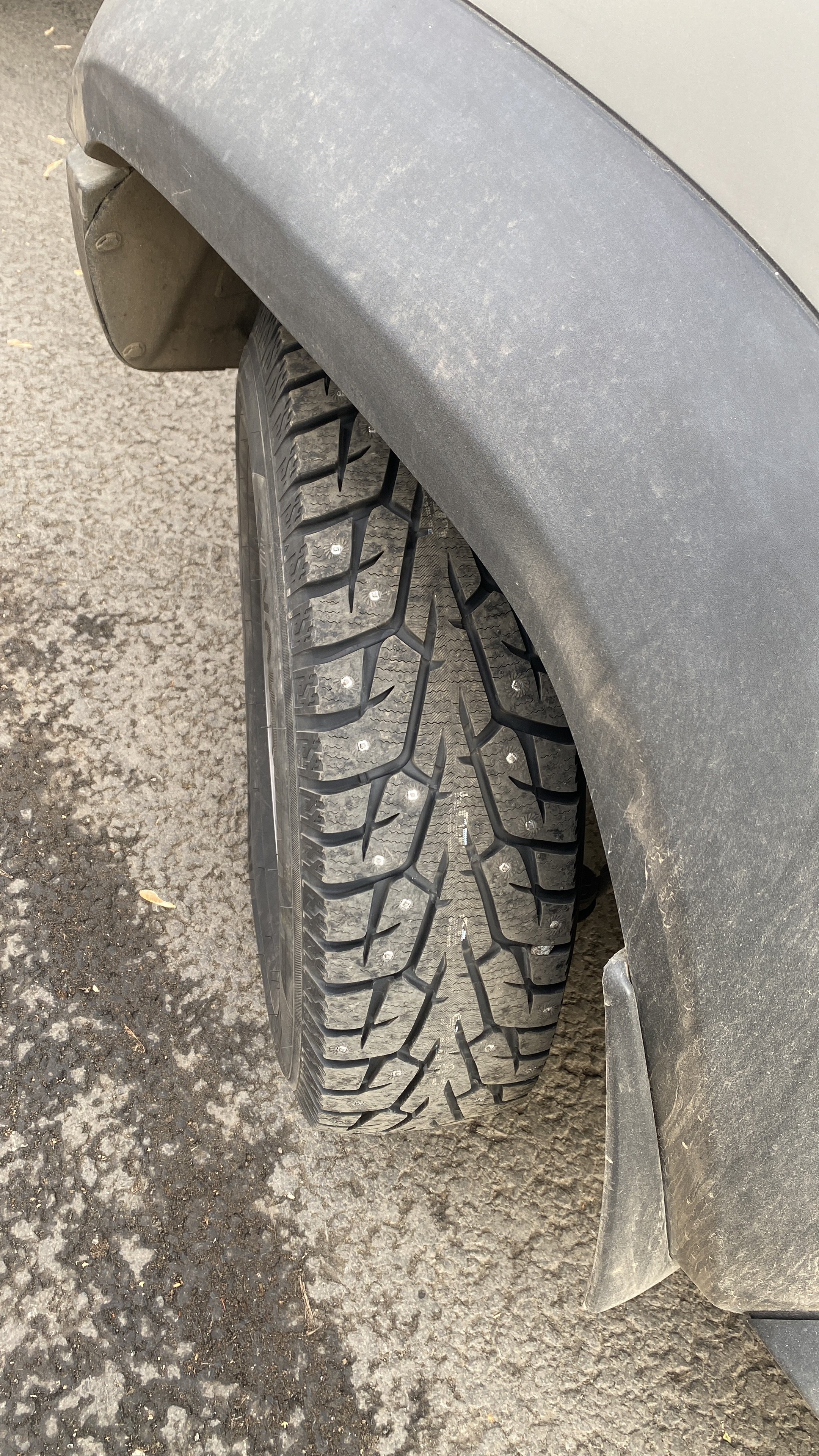

Поставил на родное литьё Йокогаму IG 55 в размере 205/75/15. Изумительно залетело:))
Диски под лето куплены.
Жду датчики TPMS. И резину штатную хочу поменять.
