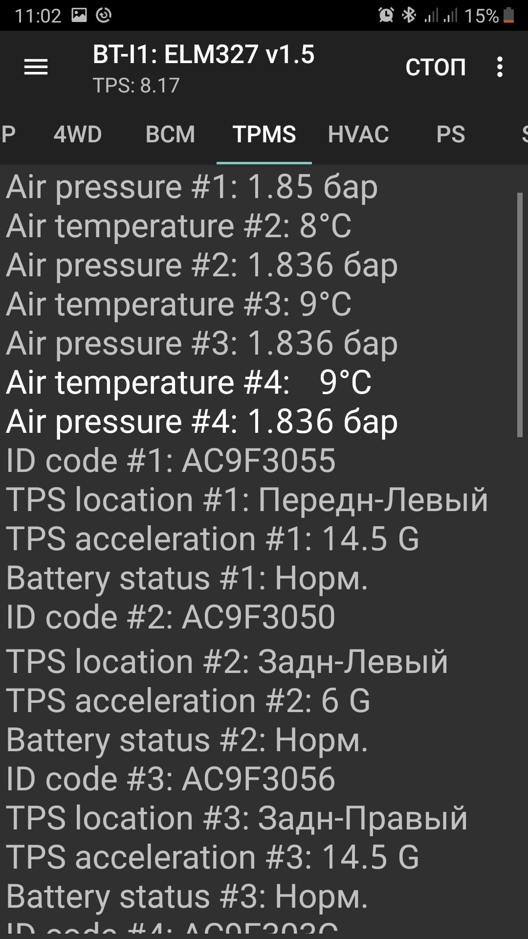

Для обычных людей можно по-человечески написать что делать? Телефон с программой к датчику поднести что-ли?)
- Приобрести правильный диагностический адаптер ELM327, bluetooth, версия v1.5;
- почитать Как пользоваться автосканером ELM327, (в сети валом материала);
- или посмотреть;
- установить на смартфон или магнитолу на андроиде программу sz viewer для диагностики автомобилей suzuki
скачать: https://sz-viewer.apk.dog/
- подключиться к авто, включив программу sz viewer на андроид устройстве через ELM327 и .....
