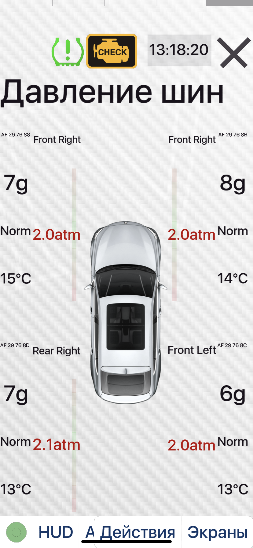

Ну всё, с "полей" сообщают, что мы своего добились! В первую очередь спасибо @jimnykuban, Александру и конечно @kdika + Хобдрайв за веру, усердие и проделанную работу - теперь мы можем видеть давление в шинах каждого колеса, как и его температуру. Вот видос как работает:

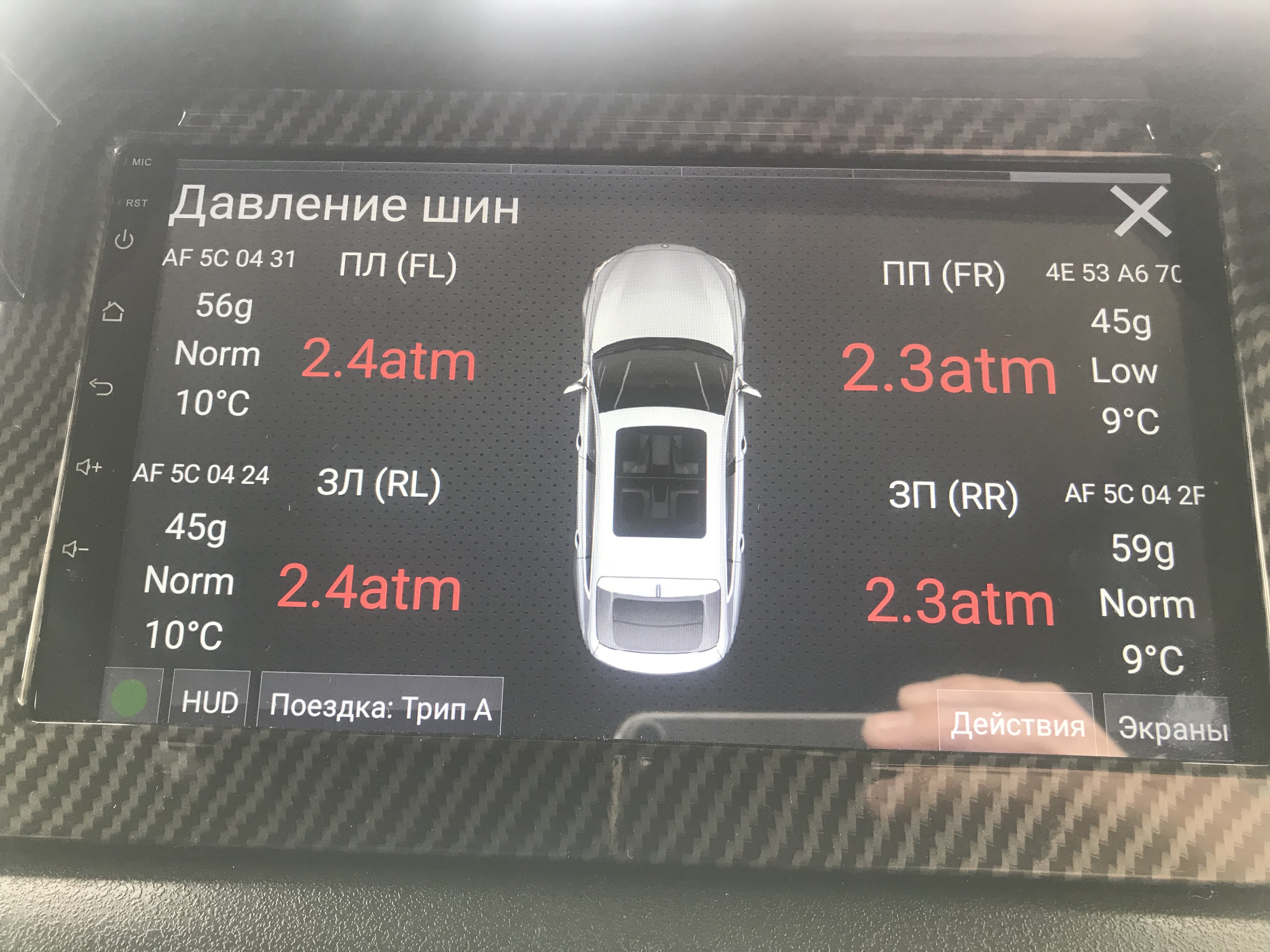

На видео увидел неправильное название шин. Три правых. От вас надо скрин с экрана Датчики давления и лог с уровнем trace
jimnykuban
17 Январь 2021
312
195
Jimny 2020 GL, MT
такое происходит до момента считывая датчиков, то есть чтобы колёса "выровнялись" нужно проехать несколько сот метров
при включении программы на стоявшей машине через несколько секунд отображаются показания давления с "неправильным" расположением колёс. После начала движения по мере считывая показания с датчиков в программе их отображение становится правильным
Реакции: Chesterello и kdika
Можете прислать два скрина и log.txt (trace) на почту?
1. Скрин с неправильным отображением (до начала движения)
2. Скрин после движения с правильным отображением (после движения)
отправил, сегодня заметил что даже после движения колеса на экране "давление в шинах" не становятся в правильном порядке, при этом показания меняются
спасибо, подправим и отпишусь
Подправлено. Тест демо версия под андроид 1.6.14.6: https://drive.google.com/file/d/1x5TUk2xMWGfi7HwvwBXQhFJIzKyL4Vq0/view?usp=sharing
ЗЫ. вам на почту отправили полную.
Подтверждаю, что с данным обновлением порядок отображения колёс правильный как до начала движения, так и после.
колёс
Реакции: kdika

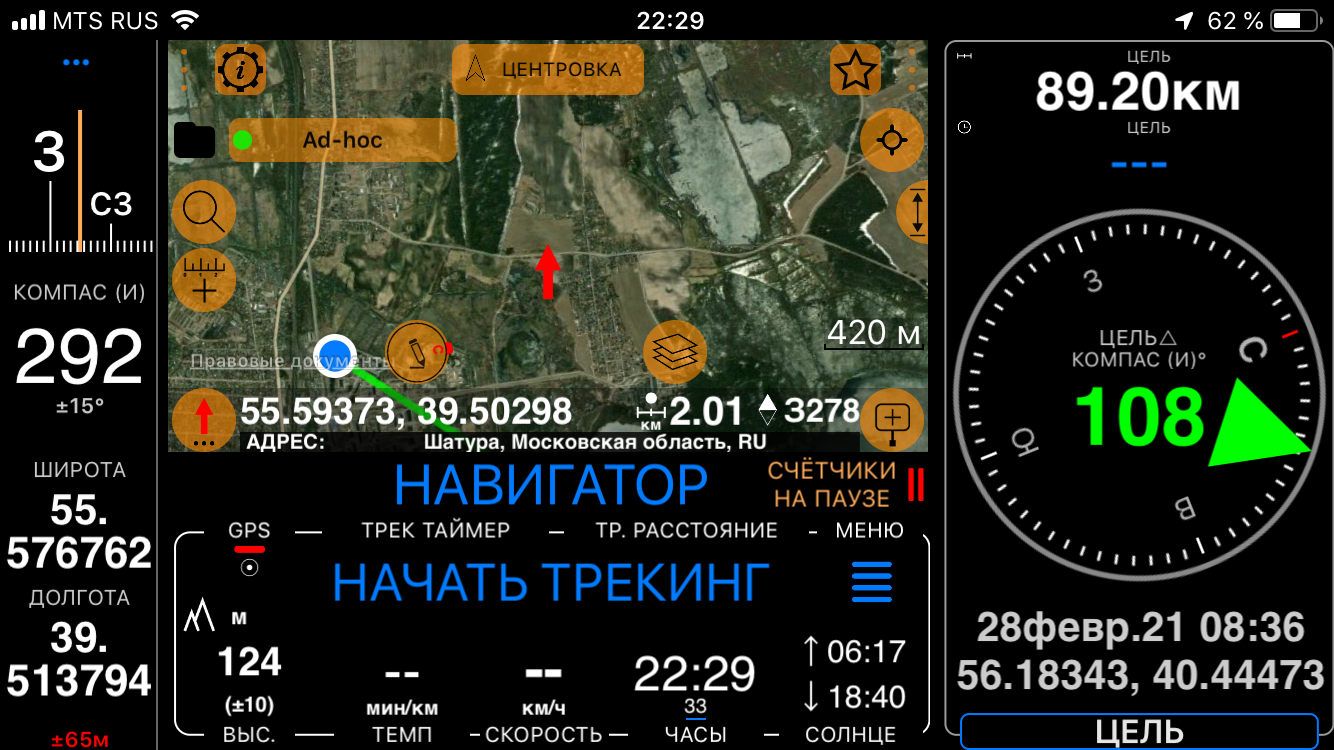

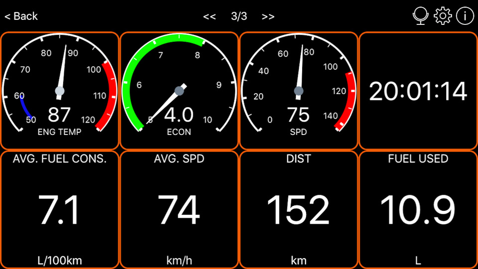

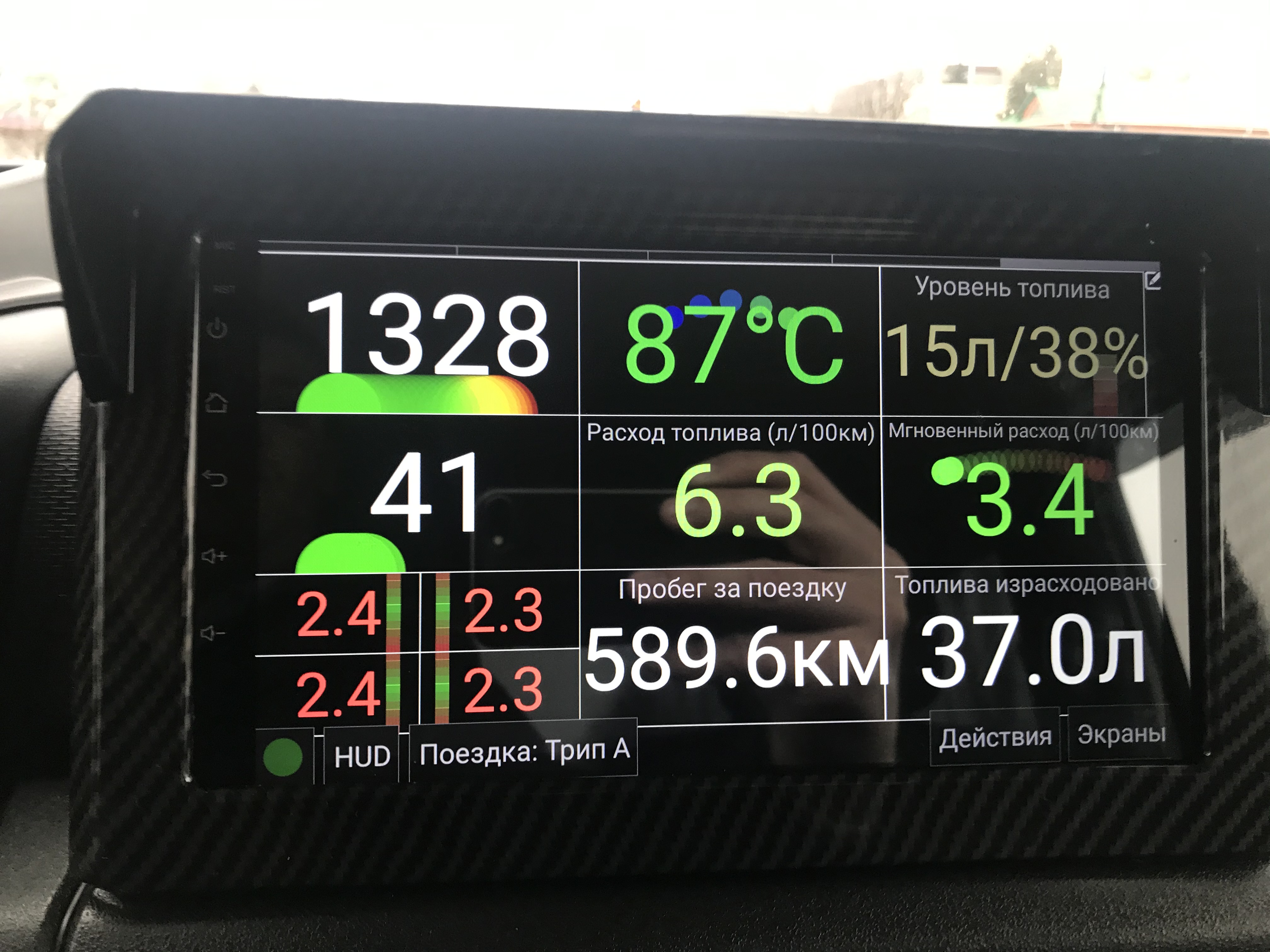

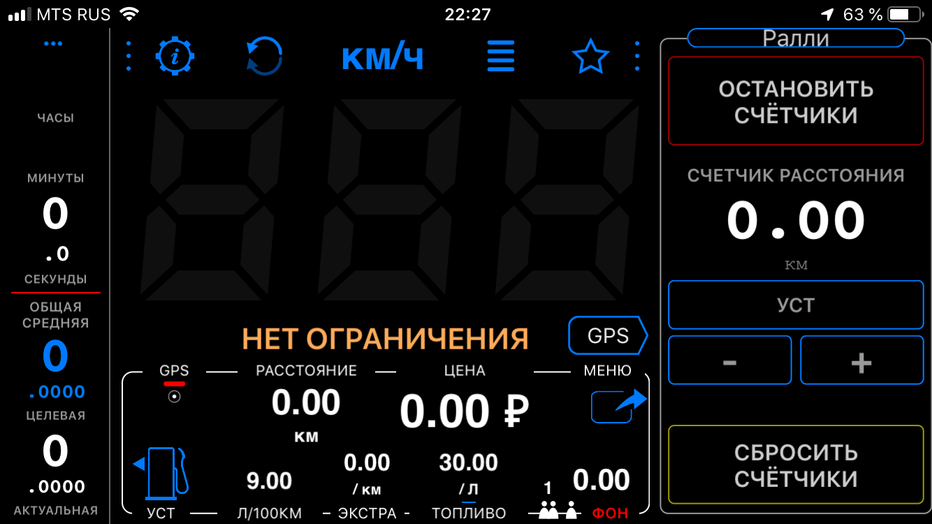

Интерфейс дело привычки и вкуса, но существенной разницы при вот такой раскладке на Hobdrive с вашей программой я не вижу
по желанию можно также добавить температуру АКПП, напряжение бортовой сети. либо заменить ряд параметров своими, либо при определенных условиях менять одни параметры на другие (например на незаведенной машине вместо оборотов будет показывать одометр, при остановке скорость будет меняться на среднюю скорость без простоев, мгновенный расход меняется на часовой при остановке или прогреве двигателя)
kiselev-foto
20 Февраль 2013
462
362
Владимир
скоро будет Джимни :)
Блевать! (с) Мой преподаватель по эргономике РЭА...
Ну, с плясками с таблицами вполне можно настроить и Хоб, но зачем когда есть более чем устраивающие программы.
Реакции: jimnykuban

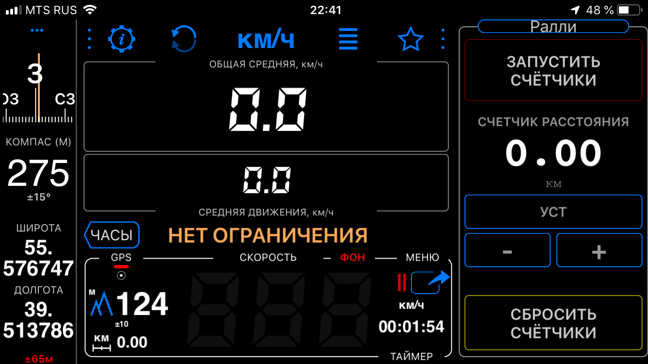

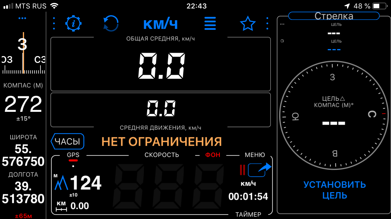

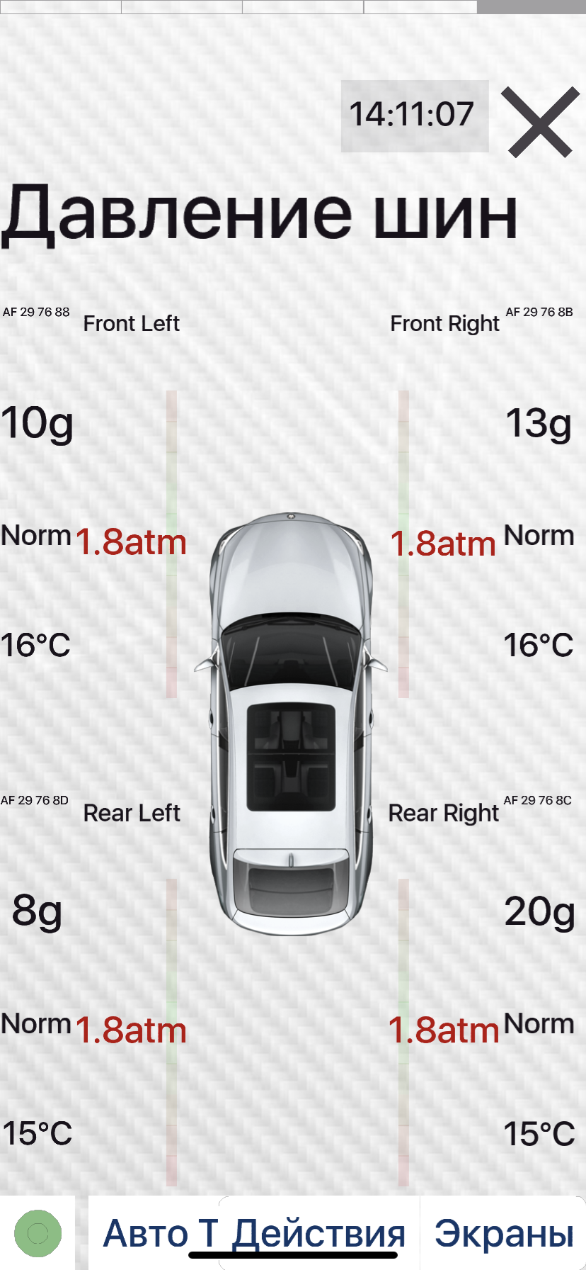

Так а эта программа тоже уже показывает давление в шинах нового Джимни?
да мне как-то ни к чему - один фиг на покатушках лампа всегда горит ))
может и видит блок TPMS - не копался еще. Нужен был БК по ОБД, на замену мультику и в дополнение к БК по спутнику с интерфейсом на который могу спокойно смотреть. В довесок к шикарным маршрутникам от 55 которые кочуют со смарта на смарт уже долгое время:
Без мигалок, перделок, танцев с бубном с загрузкой фалов разметок и прочего и вот этого вот всего... хочется готового удобного продукта.
Chesterello
25 Август 2020
506
150
Посмотреть вложение 200008 Посмотреть вложение 200009 Посмотреть вложение 200010 Посмотреть вложение 200011 Посмотреть вложение 200012 Посмотреть вложение 200013 Посмотреть вложение 200014 Посмотреть вложение 200015 Посмотреть вложение 200016
Согласен, что твоя прога красивей, но мне из принципа надо было видеть давление в каждой шине, в том числе в покатушках - чтобы понимать заранее где шина сошла с диска.
Реакции: kiselev-foto
