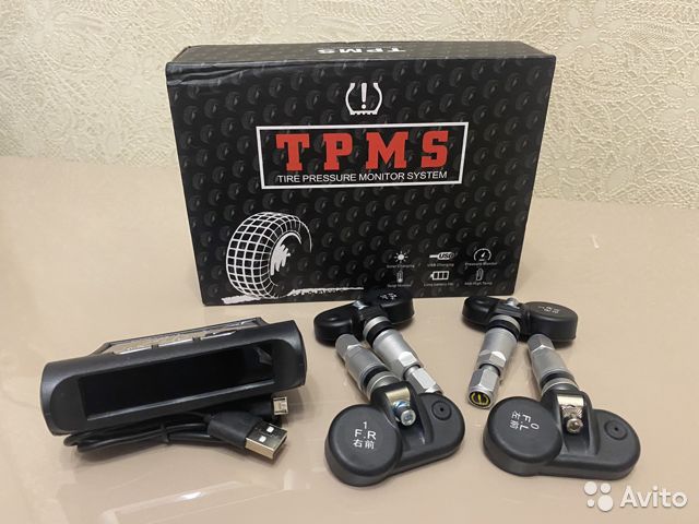

Здравствуйте, уважаемые товарищи. Поскольку я в этом ничего не понимаю, то возможно вопрос совершенно глупый, но все же:
подойдут ли подобные датчики для Джимни 2019? То есть, если их поставить, то увидит ли родная система такие датчики, чтобы не горела лампочка ошибки? И вообще есть ли какие-то универсальные варианты, схожие по цене (2700 на Авито), чтобы все 4 сразу комплектом?

эти датчики штатная система не увидит... не нужно изобретать велосипед. за 2500 датчики на алиэкспрессе, которые точно подходят без всяких танцев с бубнами к нашим машинам. Причем проверено, что они работают вместе с оригинальными датчиками. Допустим вышел из строя один штатный, вы на его место поставили датчик с алиэкспресса и система распознает его словно он штатный и все вместе без проблем работают

Да я и не хочу изобретать ничего, просто эти датчики уже есть в магазине, их не надо заказывать и ждать, поэтому и спросил. Пересев с Нивы и Десятки на Джимни, я впервые сталкиваюсь с такими космическими технологиями). А вообще так для справки, получается что универсальных датчиков не требующих прошивок не существует, и надо в любом случае или покупать универсальные "пустые" и прошивать или брать аналоги вроде тех, что вы скинули в ссылке?

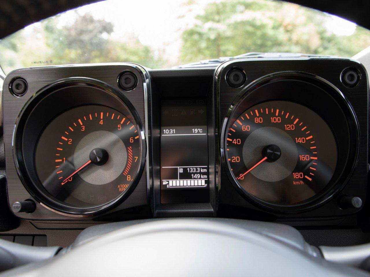

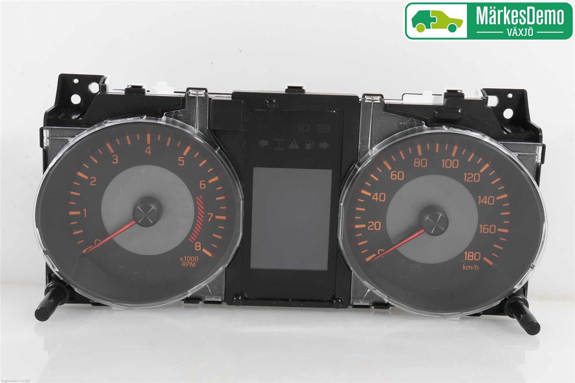

Всё зависит от желания. Было у меня желание реализовать показания штатных датчиков в режиме реального времени на андроид голову - сделали это вместе с техподдержкой программы hobdrive. Благодаря этому быстро выяснилось на каком колесе навернулся датчик. Хотя это можно было сделать и через SZ-Viever. Сейчас есть желание поставить "европейскую" приборку, на которой показывает значение датчиков по каждому колесу.
